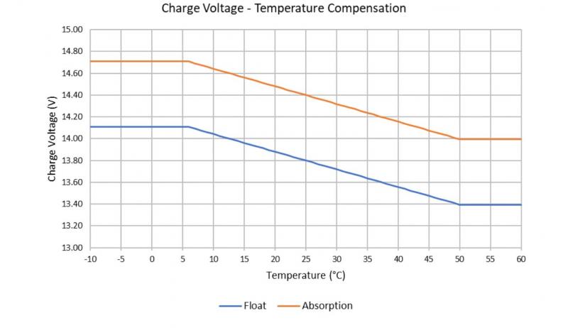

Esiteks on pea kõigi "tarkade" laadijate laadimisprotsess tsükliline:

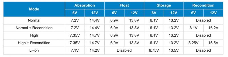

Teiseks on laadimispinge ühel normaalsel laadijal termokompenseeritud:
Ning kuigi akf mul palus mürki valida, siis mingil põhjusel on just mainitud pinged laialt kasutusel:
Valiku sobiva vahemiku osas peab aga tegema kasutaja, laadija siin aidata ei oska.
