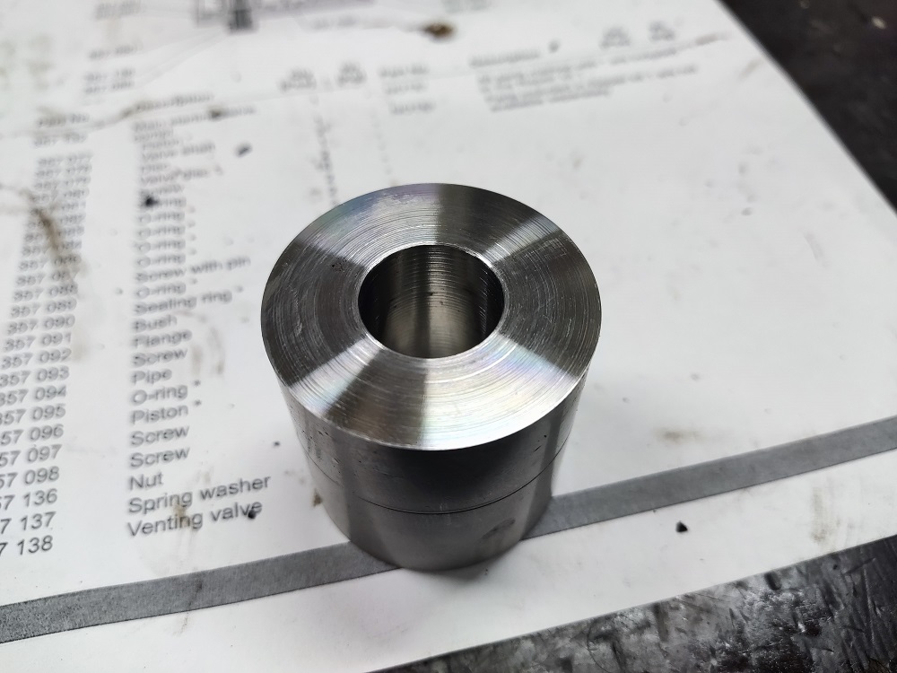

Treisin omale soovelduseks vastava raua.

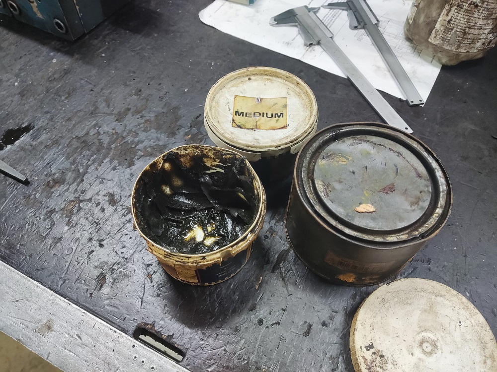

Kaks öhtut nühkisin seda köige karedama pastaga...

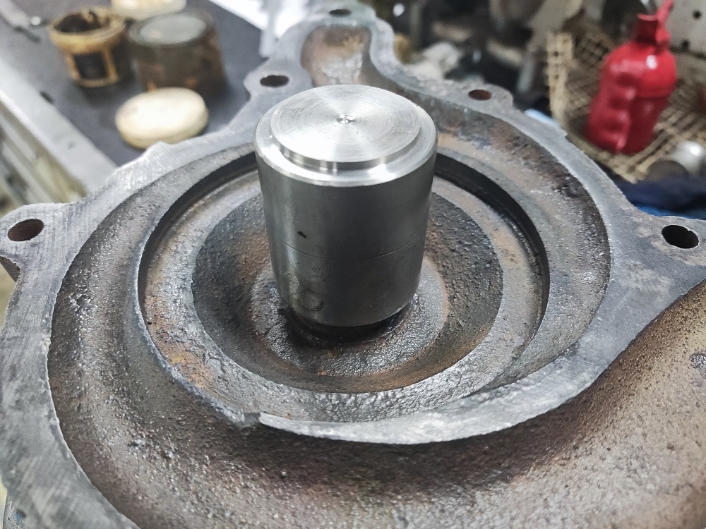

... olles vahepeal ka ehitanud oma lihvraua ringi. Kasutasin toda mittesobivat völli komplektist, puurisin "luisule" völli täpse ava sisse. Völli panin ajutiselt laagritega paika. Nii sain olla kindlam, et pind on täpselt 90 kraadi völli suhtes.

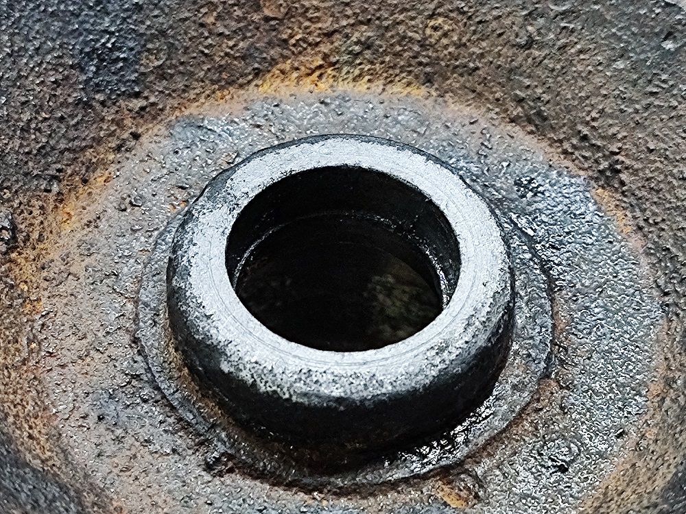

Ja peale kahte öhtut oli tulem liialt kasin, puutepinda liiga vähe:
Läksin üle liivapaberile .... 240 öliga (ei tahtnud vett kasutada).
Kolmas öhtu liivapaberi ja hiljem uuesti pastadega sain löpuks soovitud pinna ja tulemuse:
