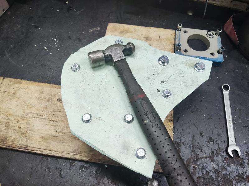

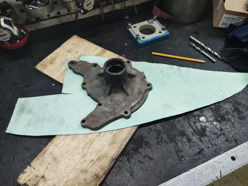

Saarel poest polnud saada korpuse tihendit, ega polnud vöimalik ka tellida mitte.
Seega tegin selle 1mm paksuse uue.
Köigepealt siis välisjooned ja poldiavad:
Poldid sisse ning mutritega kinni, suurem välisosa löigatud:
Haamri ümarpeaotsada koputasin tasakesi köik servad läbi. Nii jääb löikejoon näha. Nagu kord tegin quad kaane tihendit ...
Siis edasi ümarad kumerused auk-rauaga välja:
Ning sealt edasi juba vabakäega lehtnoaga:
Täpne sobivus:
