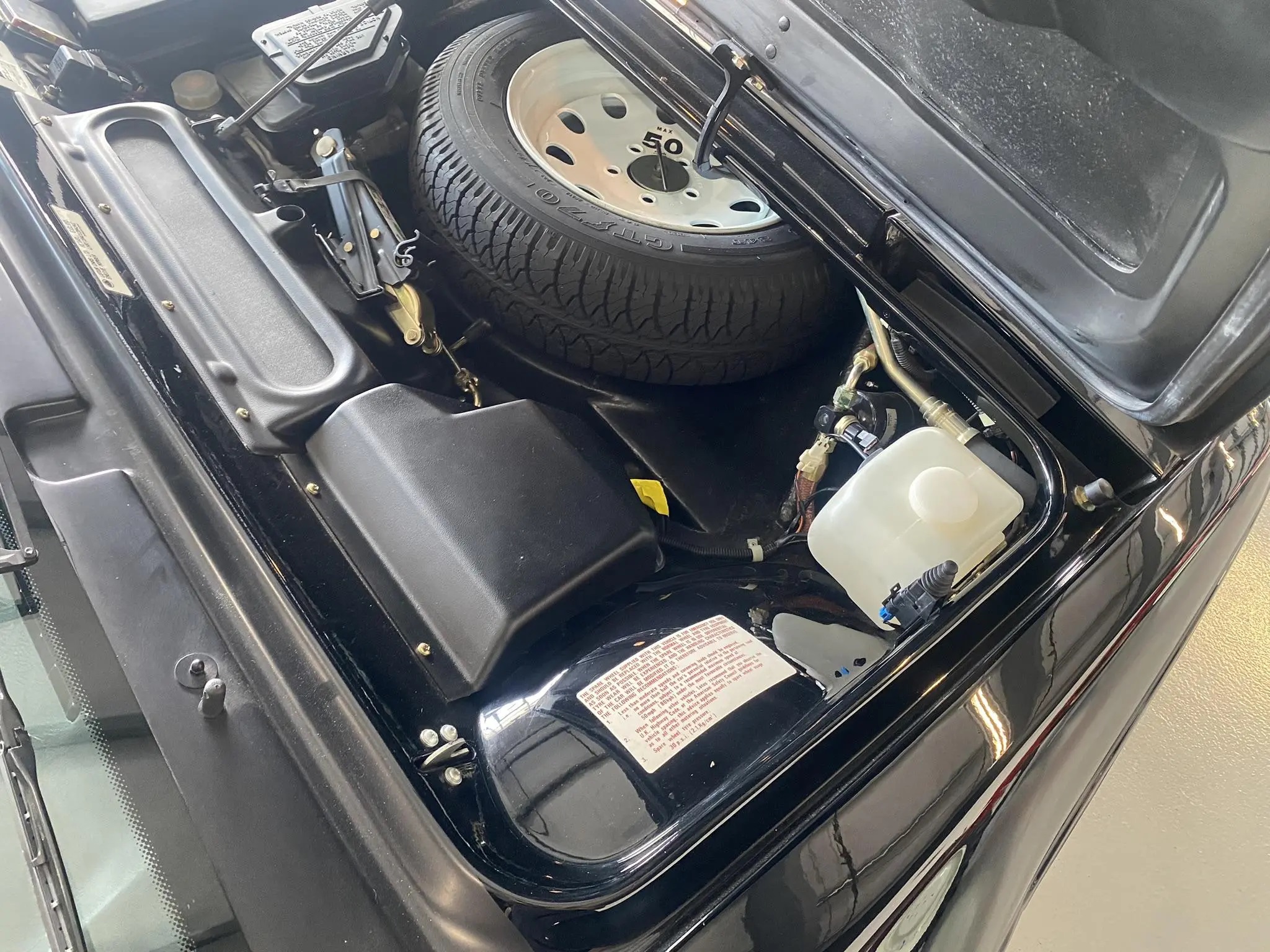

(09-01-2025, 11:23 AM)twist Kirjutas:  Arvestades, et viimastel piltidel on hilisem vaheflantsiga 17-tolline varuratas, siis selle kõige tõenäolisem kandidaat on Volvo S60/V70. Kilbi kuju tundub äravahetamiseni sarnane.
Lotuse puhul kuulub sinna juurde veel vaheflants A082G4132F, mis teeb ET ja keskava õigeks. Ning 5tk poldid A082G4133F.
16" puhul jään vastuse võlgu. Kataloogis on küll märgitud, aga pilti ega infot mina ei leia.
Kus häda kõige suurem, seal abi kõige lähem... Tänud ksf twist!
Võtsin pisut aega ja otsisin täiendavat infot tagavararataste kohta. Tundub, et asi on pisut kirevam kui algselt lootsin. Ning minu eelmise postituse viimastel fotodel tõepoolest ei ole mitte 16", vaid 17" velg.
Minu autol on originaalis tõepoolest 16" tagavararatas (info auto käsiraamatust), sellekohane foto üleval. See on võetud ühe müügis olnud 445 miilise läbisõiduga SE müügikuulutusest. Näha on, et velje kuju on pisut teine võrreldes 17" veljega.
Lotuse välismaisest foorumist leidsin info, et Esprit V8 mudelid (mille veljed minu autol tegelikult ka all on), kasutasid sama Volvo 17" varuratast, mille twist välja tõi ning mida on kujutatud minu eelmise posti kolmel viimasel fotol. Jutt vaheflantsi kohta on samuti igati tõene. Ning sinna juurde kuulub veel peotäis pudinaid, et velg turvaliselt oma hoiukohta kinnitada.
Seega kokkuvõttes on mul nüüd kaks võimalust tagavararatta leidmiseks - originaalne 16" Esprit SE veljel lootuses, et see sobib suurte V8 mudeli piduriketaste ja sadulatega ning Esprit V8 17" Volvo veljel, mis ei ole 100% autentne mudelinimetust silmas pidades, kuid mille sobivus on 100%.
