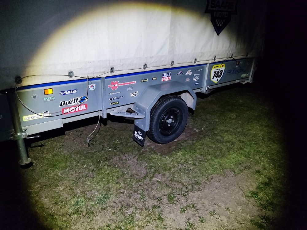

Tiki pöhjaplaadil on äärtes niivörd palju pilu jäetud, mis korjab sodi. Talvel külmununa on seda pea vöimatu sealt ära koristada. Muudel aegadel on puusodi seal lihtsalt vastik niiskuse korjaja.
Tiki:
Respol aga on plaat pandud niivörd täpselt kui vöimalik. Minimaalne sodikorjaja:
Tiki porilauad on lihtsalt sodipüüdjad (nende eesmärk ju seda teha ongi Toungue ) Aga mo isiklikul arvamusel, teevad haagise väljanägemise pisut inetuks, kuidagit ei sobi see ümar kaar sinna kandilise haagise juurde ... aga no vähemasti on plekist, mitte plastikust. Kuid nende peal toetuda poolistakil jalapuhkamiseks eriti ei taha, kuidagi vedelalt hakkab painduma:
Respol aga on mo silma jaoks ilusam kandiline porilaud. Ning nagu ka eelnevalt maininud olen, on Respo porilaual tugevust niipalju, et vöin selle peal seista kui tendilt lund maha pühin. Pluss lisaks on porilaudade nurgad astmelaudadeks kasti ronimisel:
Üks hea asi mis mulle Tiki juures rohkem meeldib, on esimene tugiratas, mis on rohkem keskel. Kuidagit vähem on ees kui seal auto pagassikallal askeldada:
Tiki:
Respo:
Haakemehhanismil hoian talvel kotte peal, suht raske on haagist kasutada, kui seade ning pistik külmunud lund ja jääd täis on.
