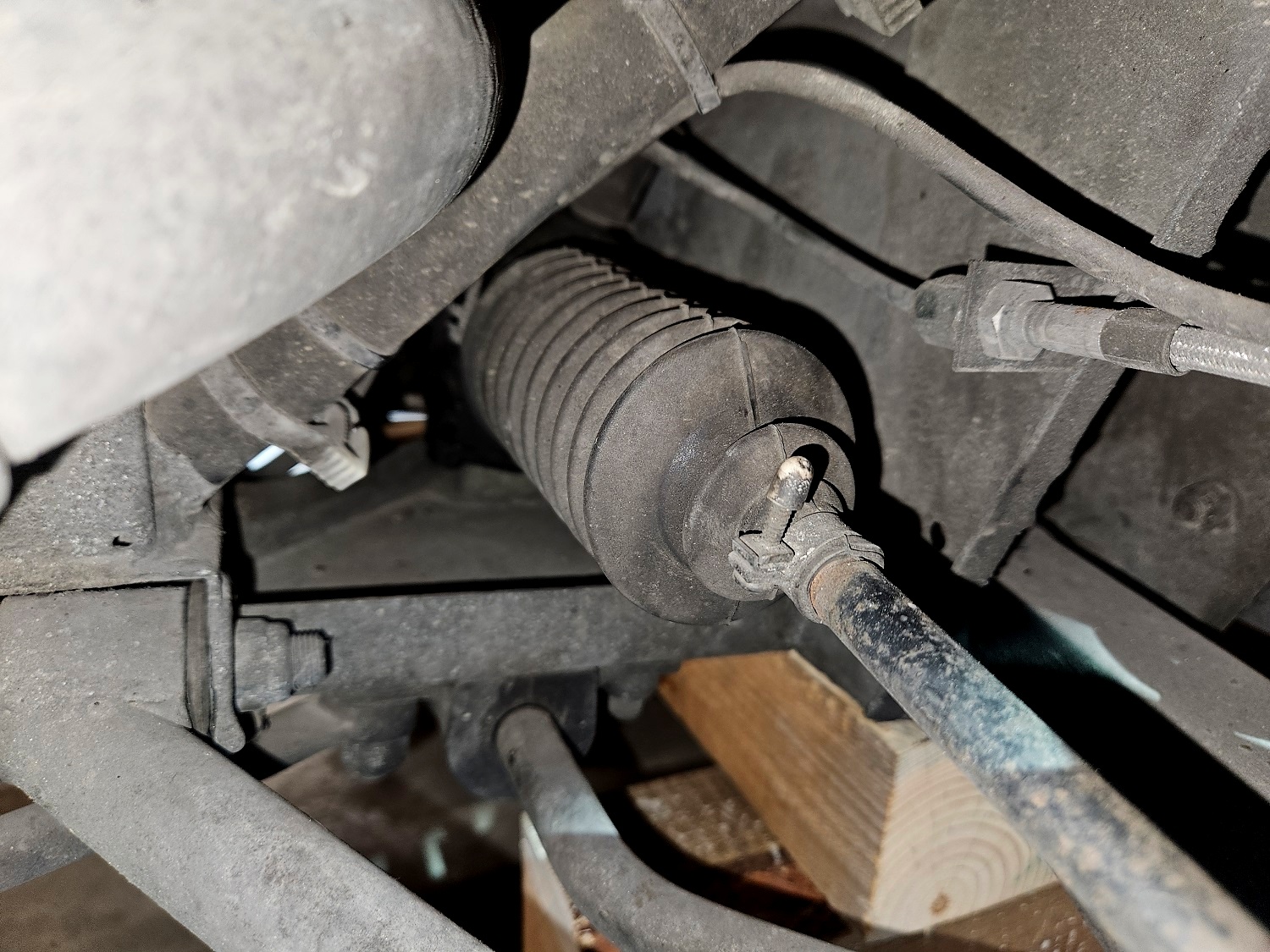

Üldpilt paremalt poolt. Rooliotsad näha. Siin on ruumi piisavalt. Samas kes tähelepanelikumalt vaatab, siis ega roolilatile eriti põhja alt ligi ei pääsegi, sest raami konstruktsioonid jäävad osaliselt ette. Siin ei ole probleemi, aga vasakul pool on juba asi tunduvalt kitsam.
