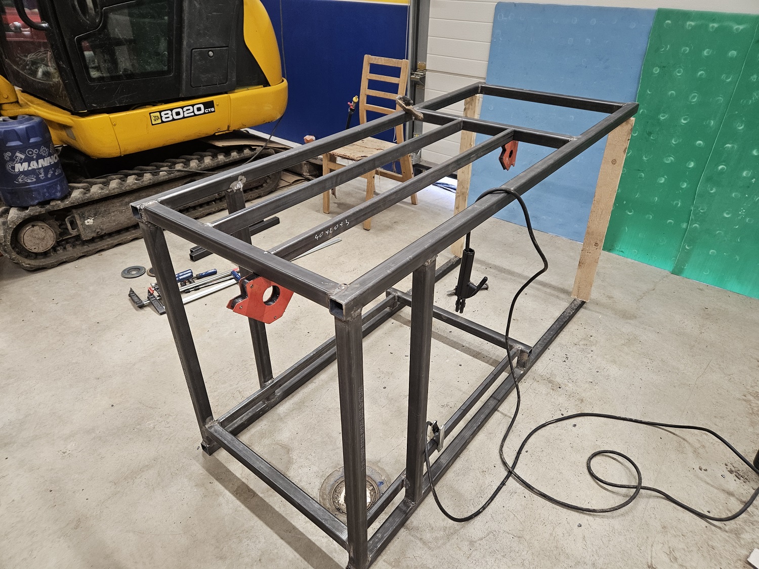

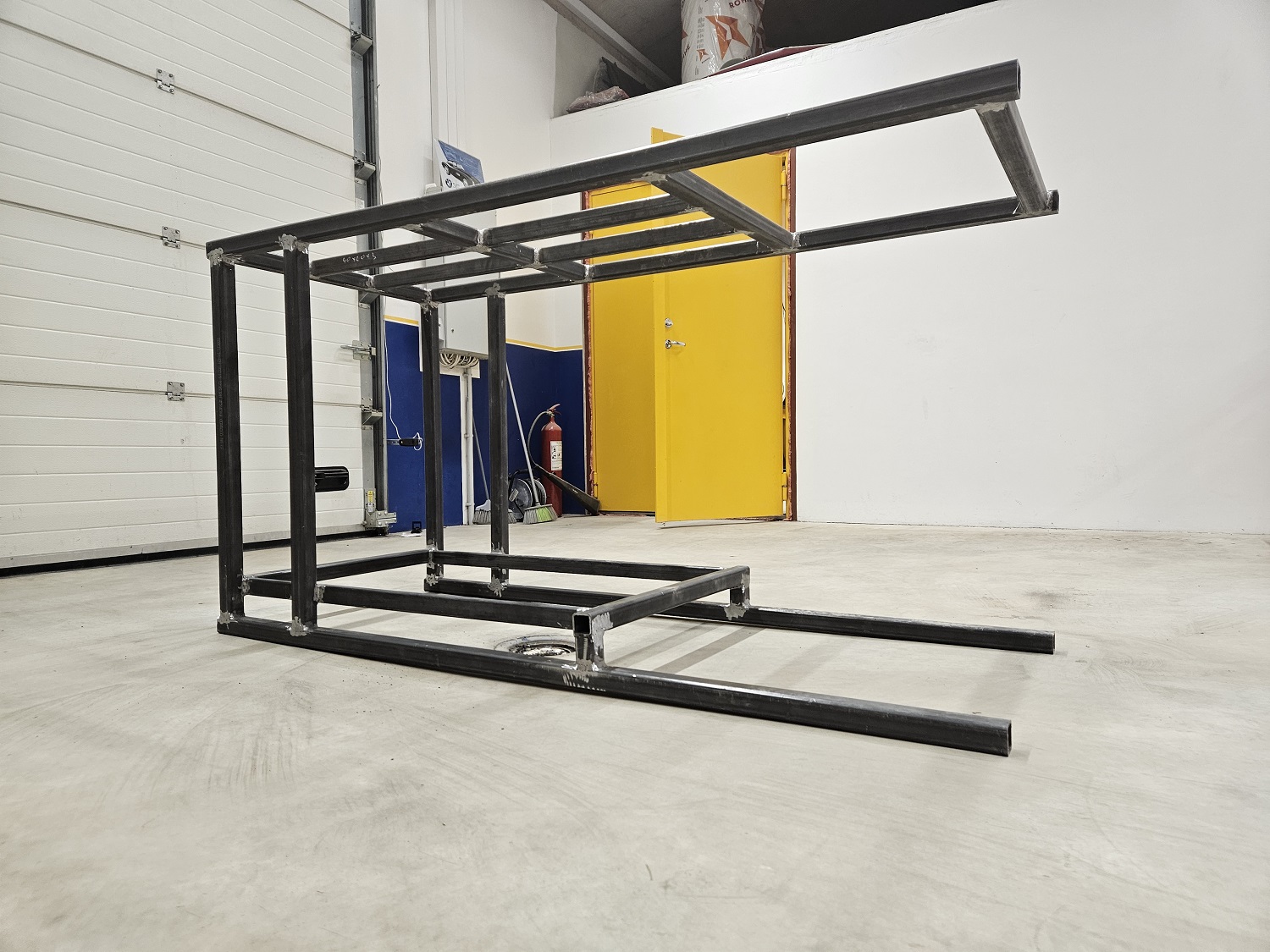

(21-03-2025, 11:47 AM)olli Kirjutas:  Juhul kui ülemine ots liiga pehme jääb, siis üks variant oleks lisada midagi seesugust. Eeldusel et üles poole ruumi on. Pildi järgi justkui oleks. Seejuures ainult vertikaalne post peab olema midagi jäigemat (töötab lükkele). Viltuste osade jaoks saab kasutada oluliselt kergemat/odavamat materjali kuna need töötavad tõmbele. Tross, 5mm armatuurvarras vms.
Üleval pool ruumi on, aga ma ei tahaks nii keeruliseks minna. Ise mõtlesin, et kui liiga palju läbi annab painduma, siis teeks üles ca 10cm kõrguse raami sarnaselt alaosale. Tekib ristkülikukujuline konstruktsioon ning see kannatab juba palju. Samas praeguste arengute juures tundub, et saab vist täitsa ilma hakkama.

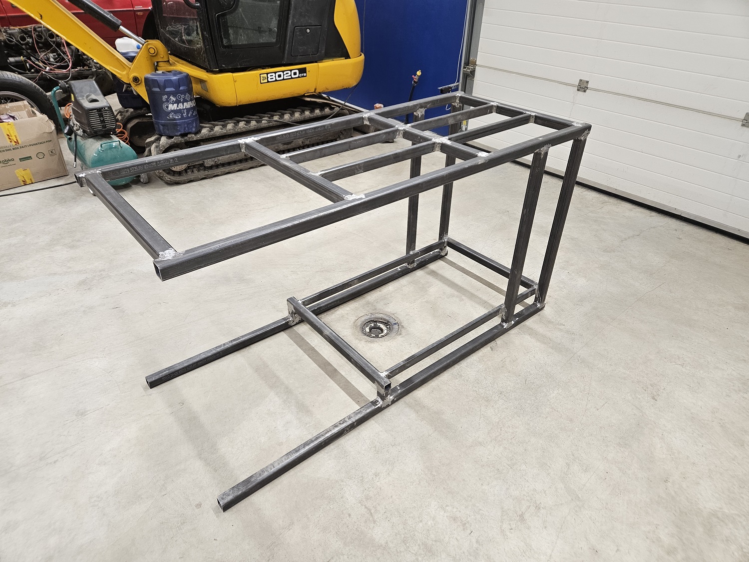

Päeva alustasin sellega, et hakkasin vaikselt ülemist nö tööplatvormi kokku panema ja tugevdama. Kõigepealt ajasin otsad nii täpselt samale tasapinnale kui sai ja sidusin omavahel risti kokku.
Seejärel lisasin pikisuunas 20x40x3mm nelikanttorud täiendava jäikuse saavutamiseks...
...ja lisaks ka risti pulgad nende vahele. Nüüd hakkas juba tunduma, et terve konstruktsioon on sedavõrd jäik, et midagi enamat juurde vaja ei olegi.

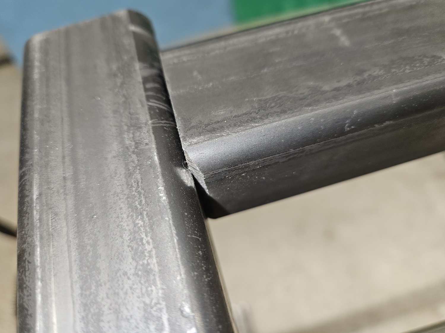

Edasi lihvisin kõik keevituskohad tasaseks. Niipalju, et päris silma-näppu ei lõhuks kui lähedalt vaadata ja käega katsuda.
Taaskord loomkatsed.
Jätsin raami otsa täitmata just põhjusel, et äkki tekib soov sinna mõni luugitaoline moodustis teha. Aga konstruktsioon tundub sedavõrd jäik olevat, et ei ole ikkagi vaja. Vajadusel saab raami tahapoole nihutada ja üle otsa alla tööd teha. Fotol olev ja teele jääva tagaluugi saab töö tegemise ajaks eemaldada - sellega olen arvestanud.

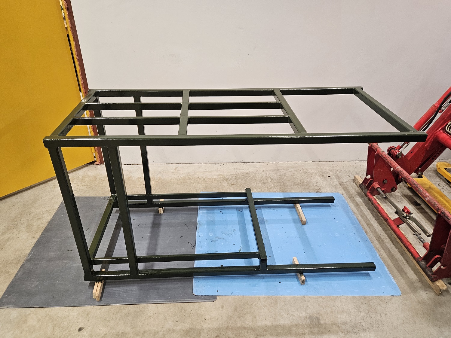

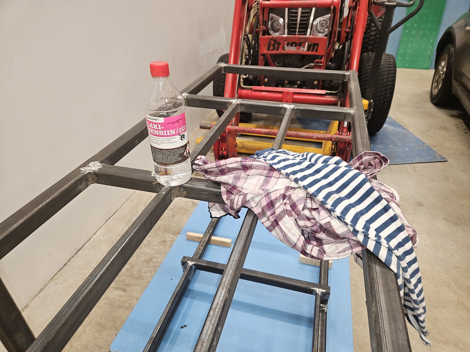

Et asjale kaubanduslikum välimus anda, otsustasin värvi peale panna. Kõigepealt aga sodi ja läga lakibensiiniga maha.
Värvisin taas ennast tõestanud kahekomponentse konteinerivärviga. Pintsliga panin peale, 45min möödudes võttis juba kõvad tükid sisse Big Grin Juhtub ka paremates peredes.

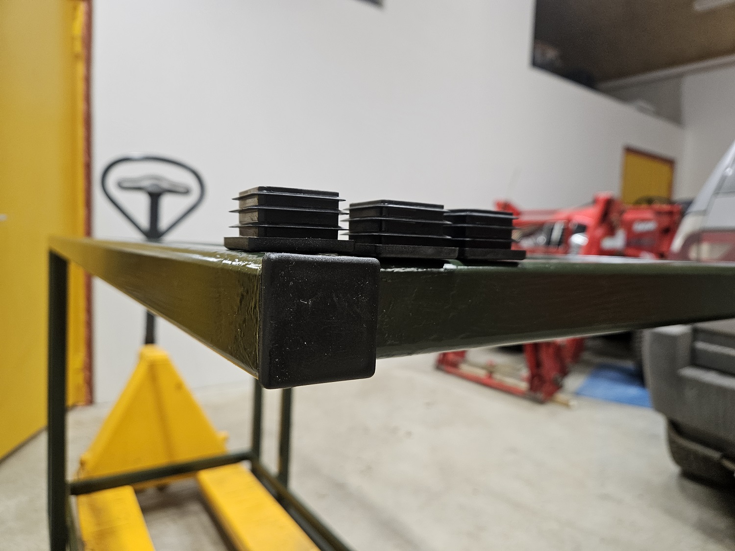

Päevale sai siinkohal punkt pandud kõigi lahtiste avade sulgemisega otsakorkide abil.
