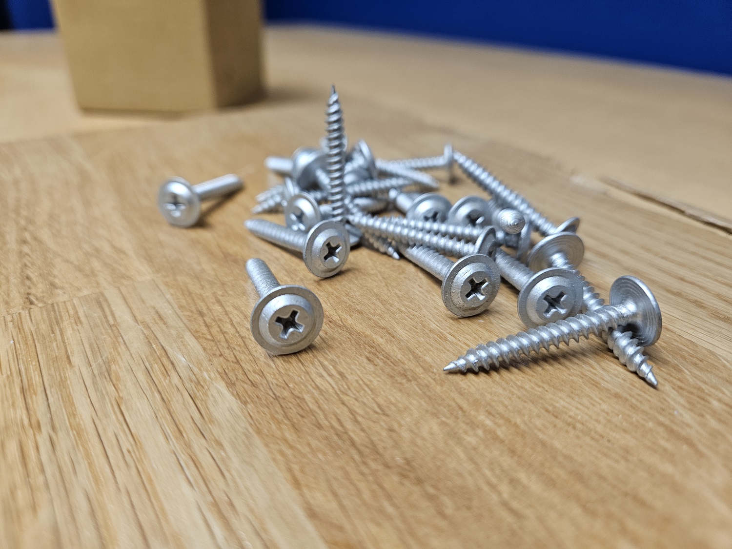

Fikseerimiseks kasutasin nn montaažikruvisid. Sobiva suurusega auk tuli muidugi ette puurida. Kokku kuus kruvi kogu laua kohta - sellest piisas. Igasse nurka üks ning pikema külje keskele mõlemale poole üks.
Selline pea on hea, sest ei riku puidu pinda (pinnud ei tõuse üles) ning peal aeledes ei jää riided ääre taha kinni.
