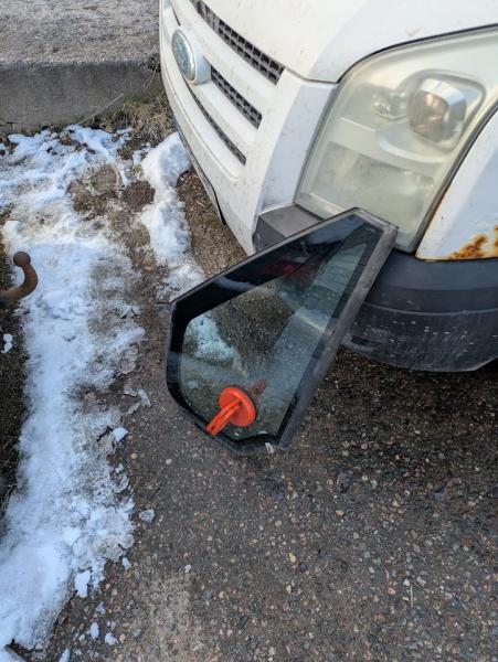

Tänu kõigile kaasamõtlejatele, kõige keerulisem osa võrrandist sai lahendatud - võtsin kolmnurkakna välja, pistsin käe sisse ja lingist tulidki uksed lahti. Ja pärast võtmest käivitust töötas pult edasi nagu peab, nagu ak75 mainis. Eks nüüd jälle targem.
Kahjuks töö käigus ununes õhinaga pilte teha, aga kui keegi peaks kunagi sama mõttega seda teemat lugema, siis ärge tehke nii nagu tehasejuhend ütleb, et alustada tuleks ülemisest nurgast. Seal on tihend tüübliga seestpoolt ukse küljes kinni ja ilma ust avamata see välja ei tule. Samuti on plastkatte kruvi all kinni esimene-ülemine nurk. Alustada tuleks alumisest taganurgast, sealt kruvikeerajate, polstrikangutajate ja kiiludega korraga alaserva mööda ette ja tagaserva mööda üles liikudes jääb kupatus lõpuks nende kahe kinnituse otsa rippuma ja ettevaatlikult majandades saab käe sisse pista. Ilmselt vajadusel ulatuks ka süütelukuni, a mul polnud seekord vaja.
Peegli alt on küll juhtmepundar näha, aga selle lahti harutamine tundus keerulisena, lisaks ma ei leidnud kuskilt usaldusväärset skeemi juhtmevärvidega, seega hetkel seda varianti ei kasutanud.
Kuna üks võit oli juba käes ja tuju kõrgel, siis ukseluku välja koukimine jäi järgmiseks korraks, et mitte seda ära rikkuda Smile
