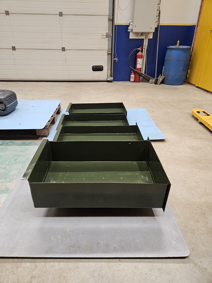

Sahtlid on valmistatud 1mm terasplekist, käepideme poolne ots 2mm terasplekist. Põhi ja küljed on ühes tükis painutatud, otsaserv ja esiosa külge punktitud. Siin oli natuke painutamist ja töötlemist, et ajaga loperguseks vajunud küljed taas vormi saada ning et sahtlid oma kohal sahtliboksis otse püsiksid. Punktidest lahti rebenenud kohad lasin elektroodiga ettevaatlikult jälle kinni.
Pärast painutamist-punktimist käisin sarnaselt lauale endale ka sahtlid terasharjaga üle ning lihvisin suurema rooste ja karmimad kohad maha.
Et oma aega kokku hoida ja et sahtlite sise- ja välispind tugevam saaks, värvisin need esialgu tugeva ning kiiresti kuivava kahekomponentse värviga. Minu sinine alküüdvärv kuivab kõvaks nädalatega, fotol olev roheline on vasaraga töödeldav juba järgmisel päeval. Ülevärvitav 5-6 tunni pärast peale pealekandmist. Nii ehk naa on töölaud ning suurtesse ja tugevatesse sahtlitesse tuleb ka rauda sisse. Seega peab värvkatte mehaaniline tugevus võimalikult hea saama.
Kohe kui roheline alusvärv kuivaks sai, pöörasin sahtlid teist pidi ning värvisin käepideme poolse (nähtava) osa siniseks nagu ülejäänud laud. Roheline värv suletud sahtlitega kuskilt välja paistma ei hakka.

Ning kohe ka sahtlid sisse proovitud. Sahtleid veel päris lõpuni kinni lüüa ei usaldanud, sest kaks värsket kihti värvi võivad omavahel veel nakkuma hakata.
Sahtlid on kuratlikult head. Piisavalt kõrged ja laiad, heasti sügavad ning väga toekad. Kolme ülemisse sahtlisse mahub 25 väiksemapoolset (punane) hoiukarpi või 16 keskmise suurusega hoiukarpi. All on suur sahtel ja sinna saab juba miga iganes ära mahutada. Eks aeg näitab.
