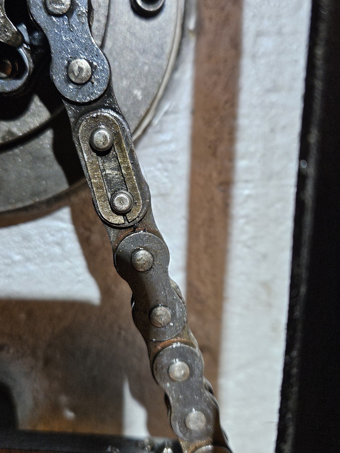

(06-05-2025, 23:28 PM)Brrr Kirjutas:  Seal, kus ketilukk pildil, pool lukustist puudu?
Tegelikult mitte. Foto petab hästi ning ehmatas ka minu ära. Olin omateada esimese hooga ketid üle kontrollinud ja nüüd selline asi.
Ega siin enne rahu ei saanudki, kui tellitud ketimääre käes oli ning topelt põhjus pink taas seinast eemale tõmmata.

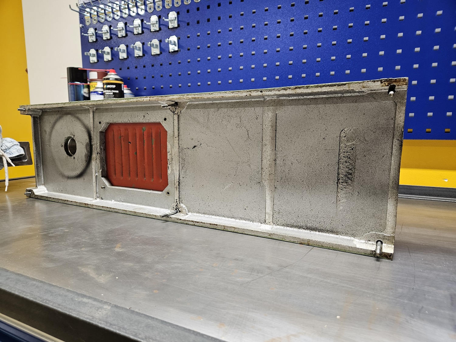

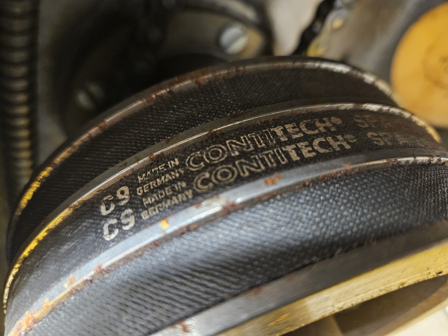

Ühe hooga tegin ära pingi tagumistele liikuvatele/liigutatavatele sõlmedele hoolduse - puhastamine, vajalikud määrimised ning üleüldise kontrolli. Suures pildis oli kõik juba enne hea aga loodetavasti sai nüüd parem. Ka mootori rihmad tundusid igati värsked ning suure pingutusvaruga olevat. Peal lausa lääne kirjad "Made in Germany".
Ja siis kett. Võiks öelda, et ketid - ülemise ja alumise keti lukustid sama nägu. Seal on kallal käidud, mõlemad on sama käekirja järgi venitatud, kuid siiski terved ja püsivad omal kohal. Oleks hea uued panna ja nende leidmine on ka to-do nimekirja lisatud. Alumisel fotol on siis alumine kett, mille lukusti eelnevast postist vale mulje jättis. Süüdlane oli lukul olnud tükk prahti, mis jättis mulje, et koht on purunenud.

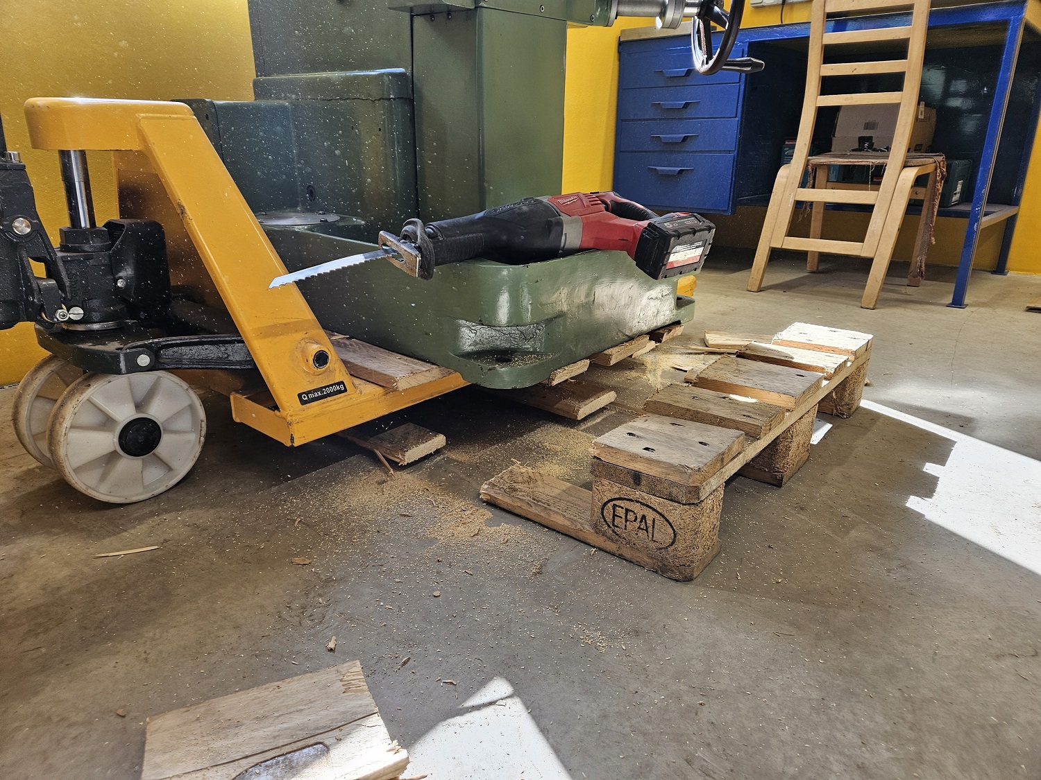

Kui tagant said asjad aetud, otsustasin pingi omale kohale sättida. Kõige suurem väljakutse oli siinjuures ca 800kg kaaluv kolakas aluselt maha saada nii, et seda külili ei keera. Tõstekohtasid laes muidugi ei ole.
Aga kui ei saa (abi)nõuga, siis saab jõuga. Minu õnneks mahtus rokla küljelt aluse alla nii, et pingi esimesed ja tagumised jalgade kohad kaetuks ei jäänud. Ehk siis pink õhku ja kogu võimalik puit lihtsalt ümber rokla ära lõigata. Mõnus ja kiire tegemine, kui on õige tööriist käepärast. Tegelikult olengi ennast üha enam tabanud kurvalt mõttelt, et kas garaaž hakkabki varsti valmis saama? Tööd saab sees teha ja ka igale tööle tundub juba oma abinõu ning tööriist olemas olevat. Ühest otsast ju hea, aga natuke kurb ka. On igati nauditav protsess olnud.
Nüüd siis alus ümbert ära nuditud ning toestasin nurgad klotsidega, et rokla alt ära sõita ja viimased pilpad alt ära korjata.
Ongi olemas! Pink on aluselt ilma suuremate tagasilöökideta maas ning teisaldatav kuhu vaja.

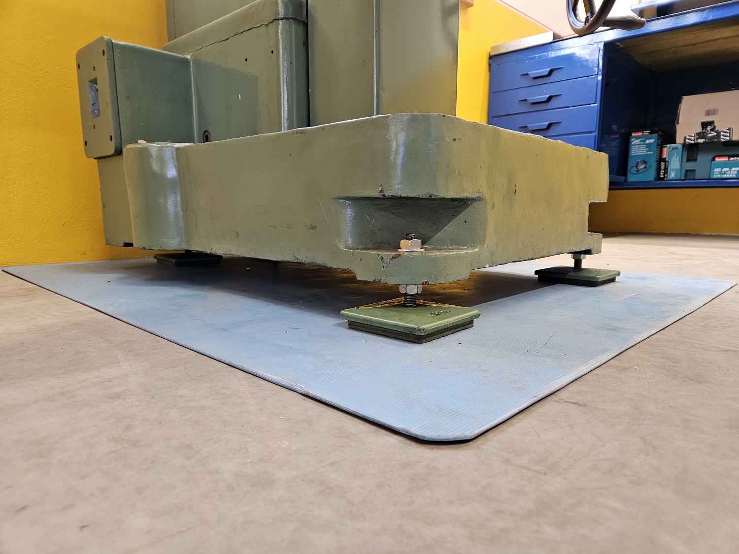

Pingiga kaasa tulnud aftermarket jalad (tundusid samuti mingi sakslaste või austerlaste Šveitsi toodang olema) on selles suhtes mõnusad, et need võimaldavad pingi nii kõrgele upitada, et saab roklaga vabalt alla sõita ning selle teisaldada kuhu vaja. Kriitiline sellises olukorras kui sul on väike töökoda ja oled sunnitud tööpingi näiteks nurka või vastu seina panema. Kümme minutit ja selle ajaga saad kogu asja üles kruvida ning selle kas seinast eemale tõmmata või teise kohta viia. Ehk siis nii nagu suurem osa hobigaraaži sisustusest juba on.
Jäigi selline. Kui aluselt maas, siis tundub hulga kompaktsem ja mis on igati hea. On ruumi liikuda mõlemale küljele ning ette. Freespingi alla panin plastmassist aluse, sest eks siit sealt ikka tilk õli alla kukub. Lihtsam kohta puhtana hoida. Eks kui tegelikuks tööks läheb, siis saab vajadusel laiendada. Ning loodimise tegin samuti ära.

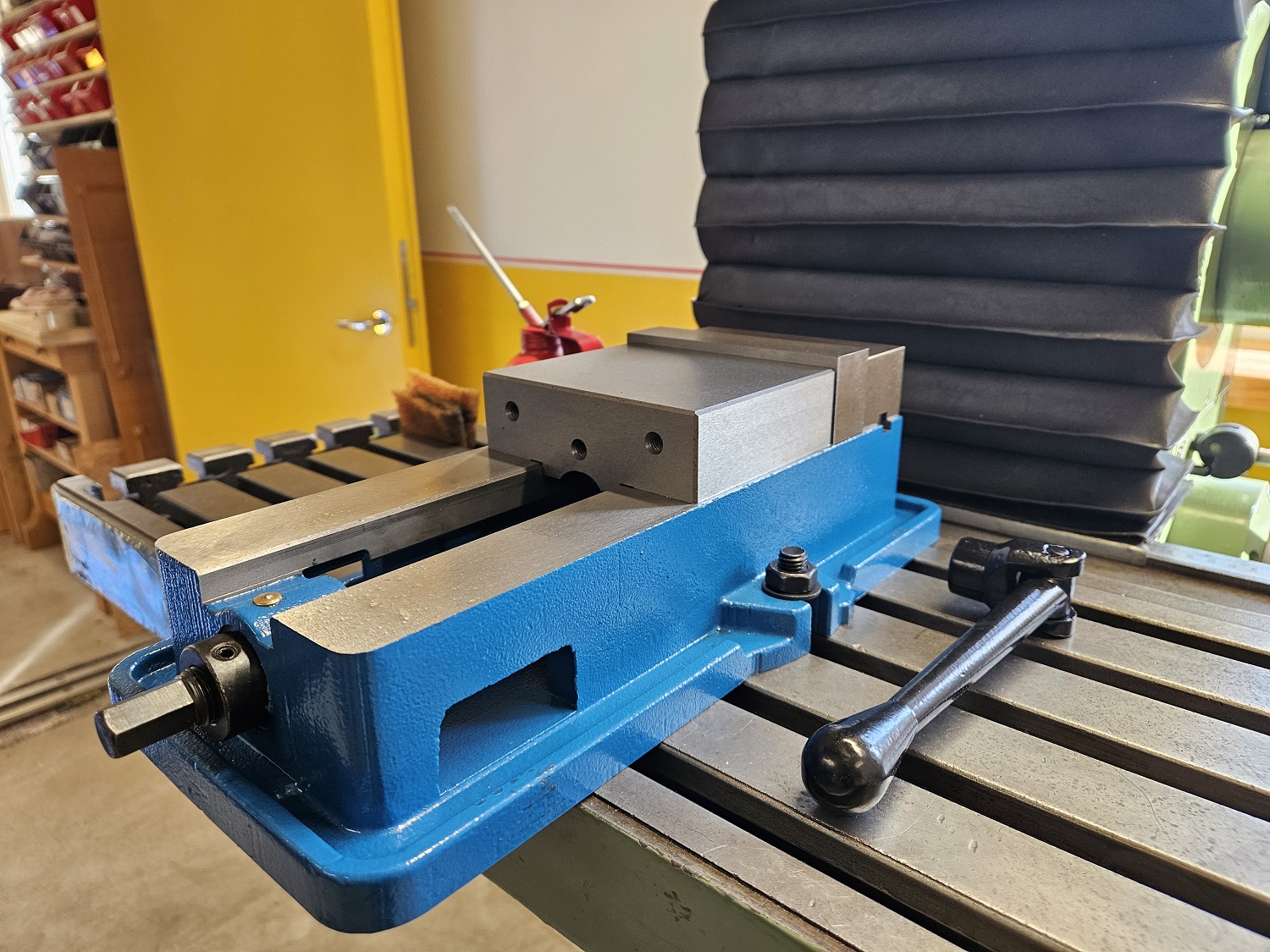

Esimese tööriistana soetasin freespingile kruustangid.
