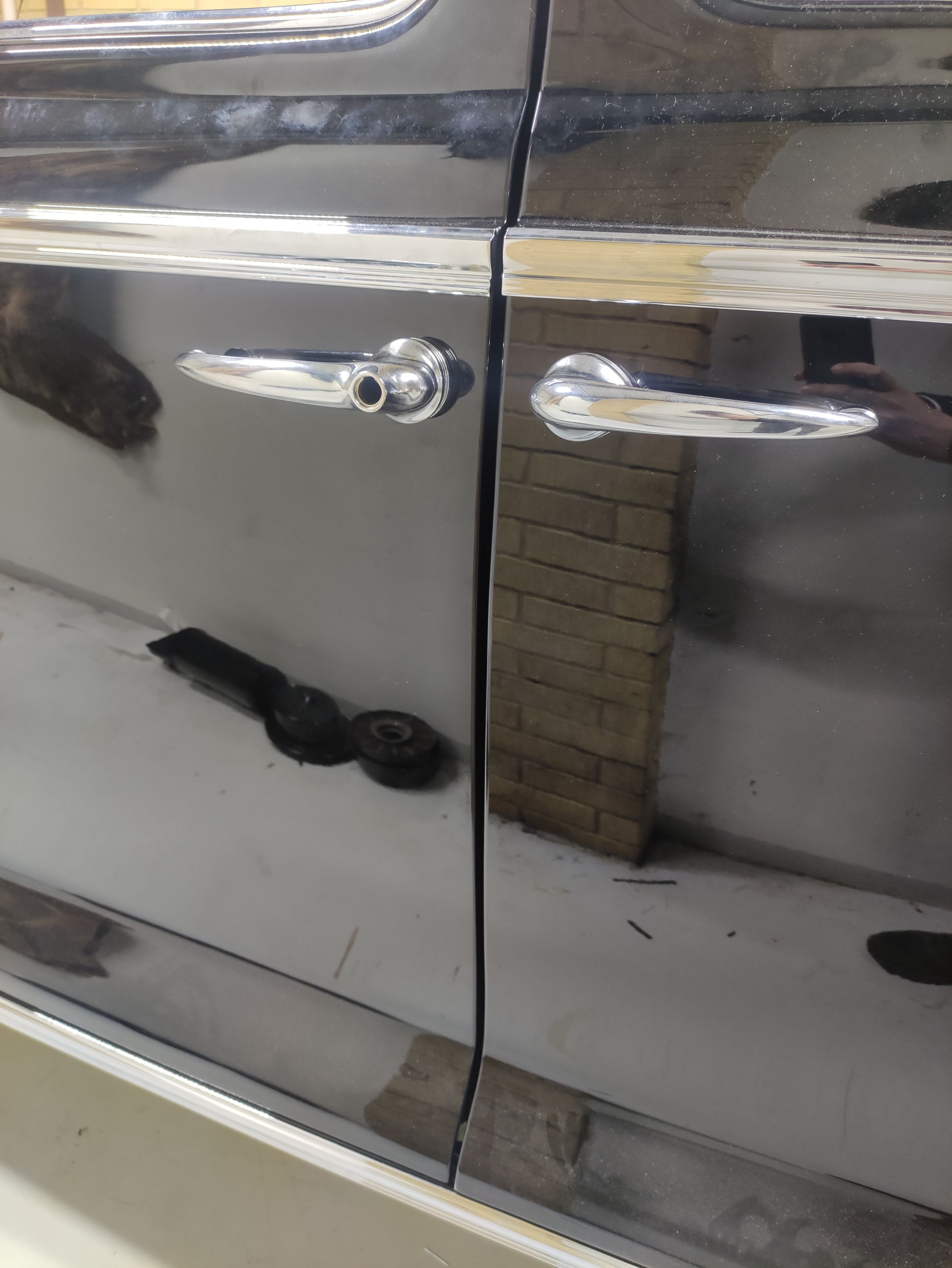

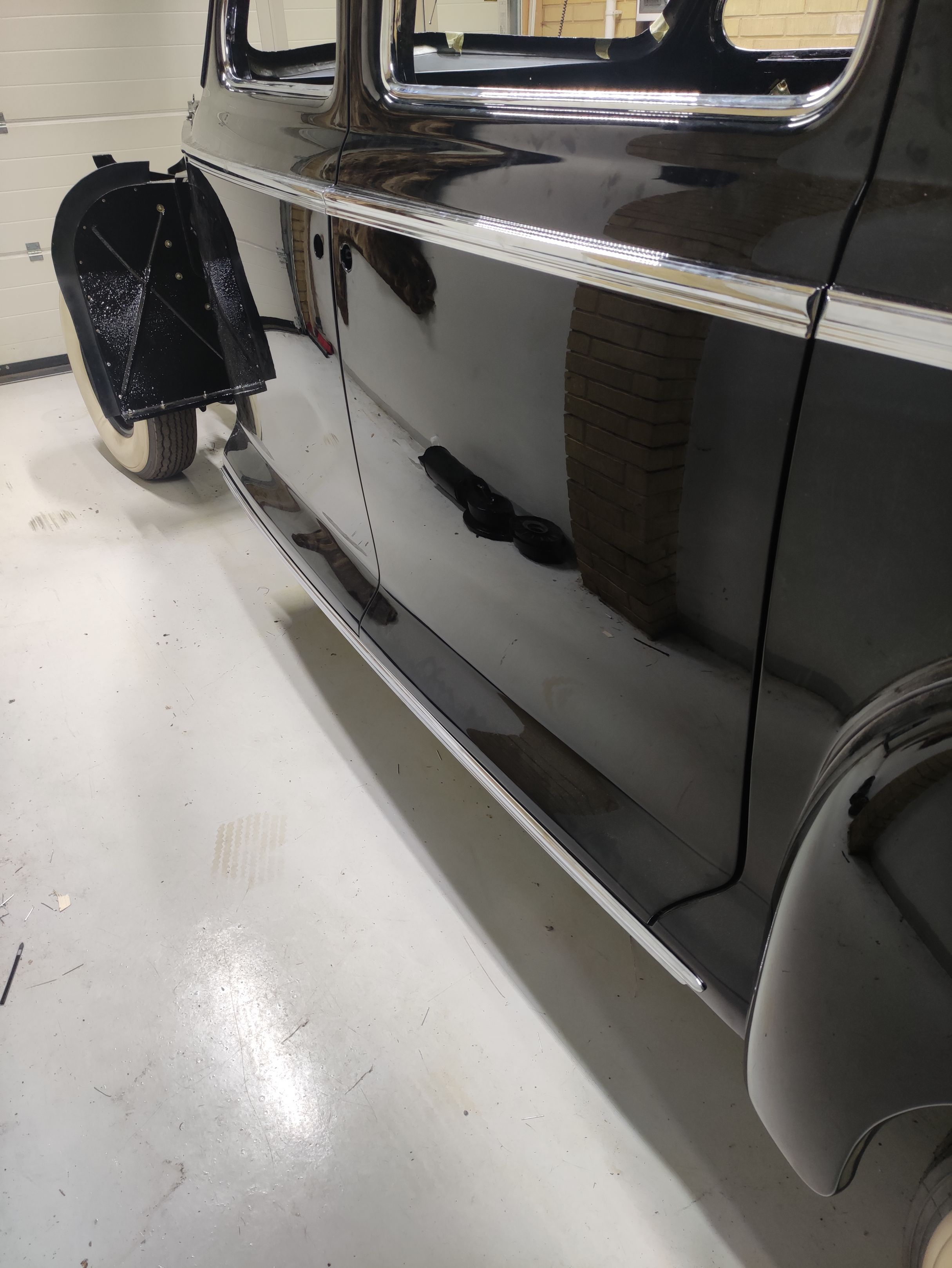

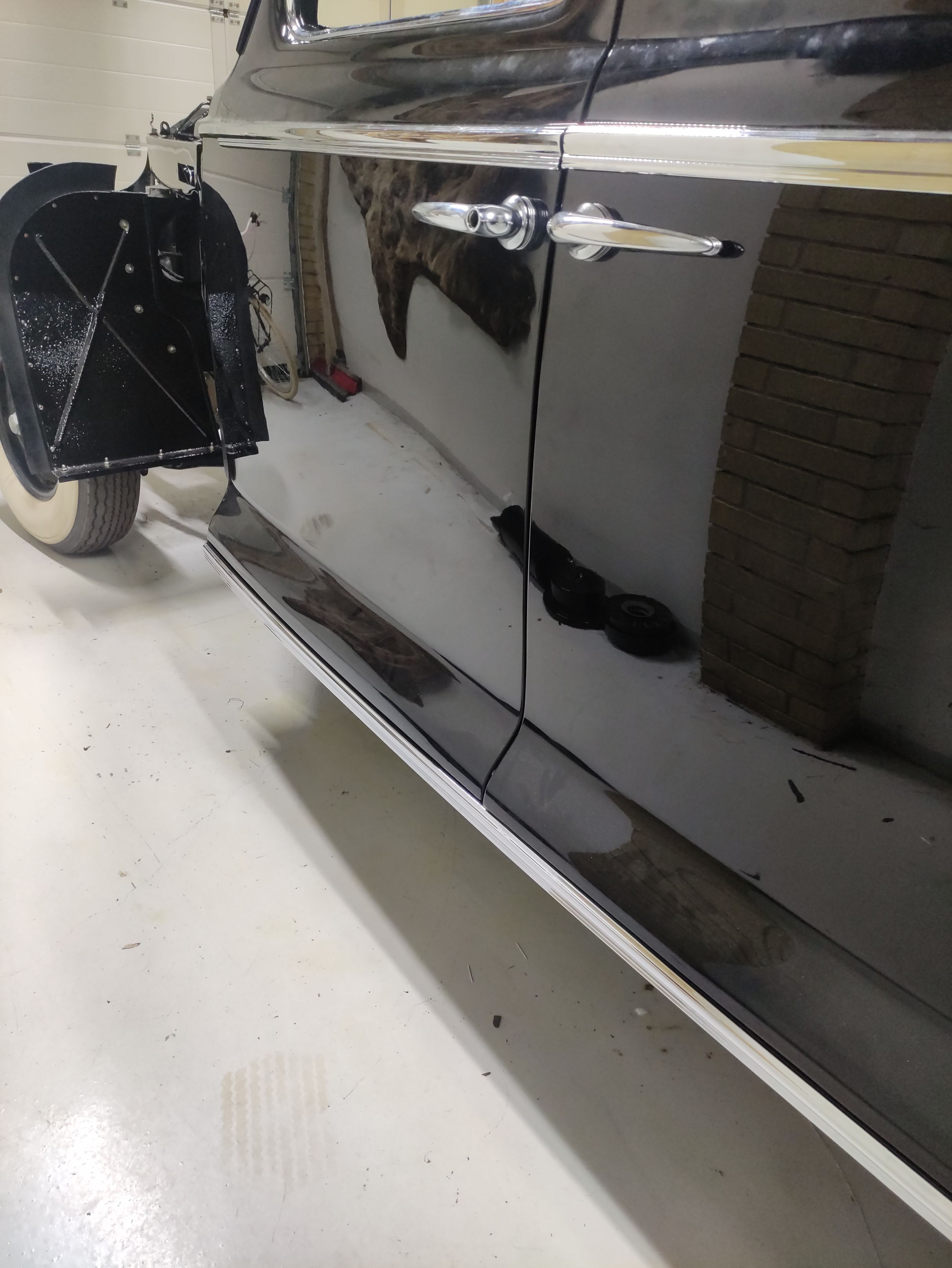

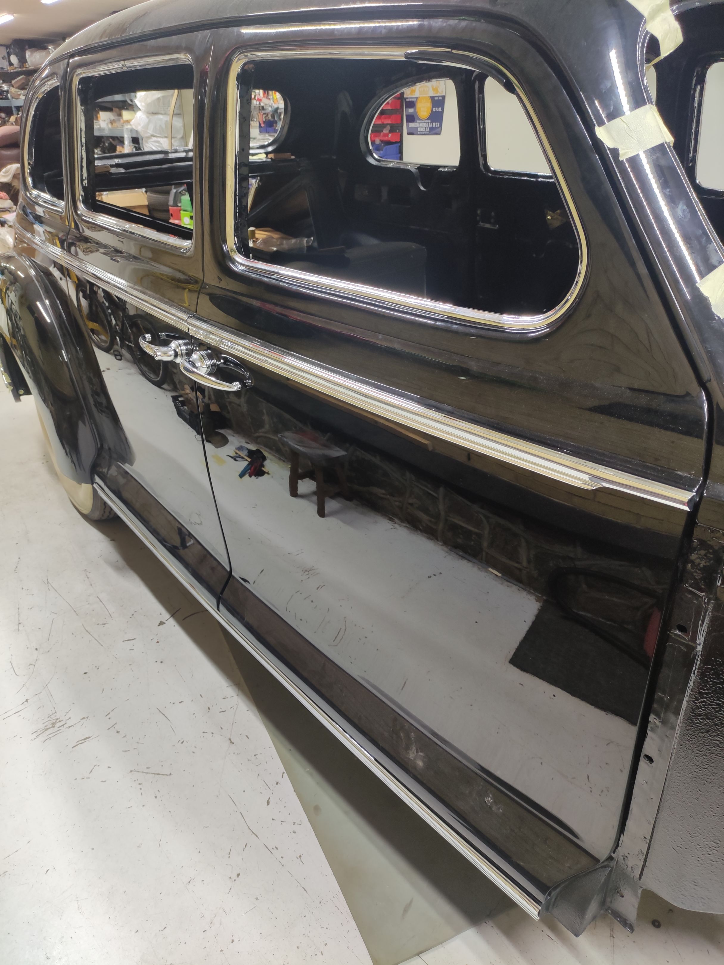

Hakkasime vaikselt kroomdetaile paigaldama. Paika said külgmised aknaraamid, uste ja tagatiibade liistud, küljekarbi liistud ja lingid. Esiakende raamide all, seal kuhu tulevad kolmnurkaknad on ka nn veerennid, mis aitavad vältida vihmavee sattumist salongi akende avamisel. Lingid said ka paika aga need vajavad veel reguleerimist.
