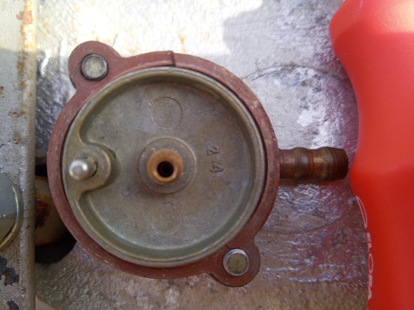

On käsil ühe autorolleri elustamine. Kõik muu on korda saadud aga karbussiga on tekkinud mingi suguühe.
Ujutad, keerad õhusiibri kinni, annad 1 kuni 2 korda vänta ja käib. Käib seni kuni karbussist saab bensiin otsa.
Settepoti sõela on vahetatud, voolikut settepotist karbussini on vahetatud. Ainuke anomaalia on karbussi ujukikambri kaas
kuhu on ujukinõela ava viltu sisse aetud ja tundub, et ujuk jääb kinni. Sõita saab niimoodi,et käigu pealt näpid ujuki nuppu.
Karbuss K16-H, pildid allpool. On ehk kellelgi liigne karbuss? Ujukikambri kaan?
