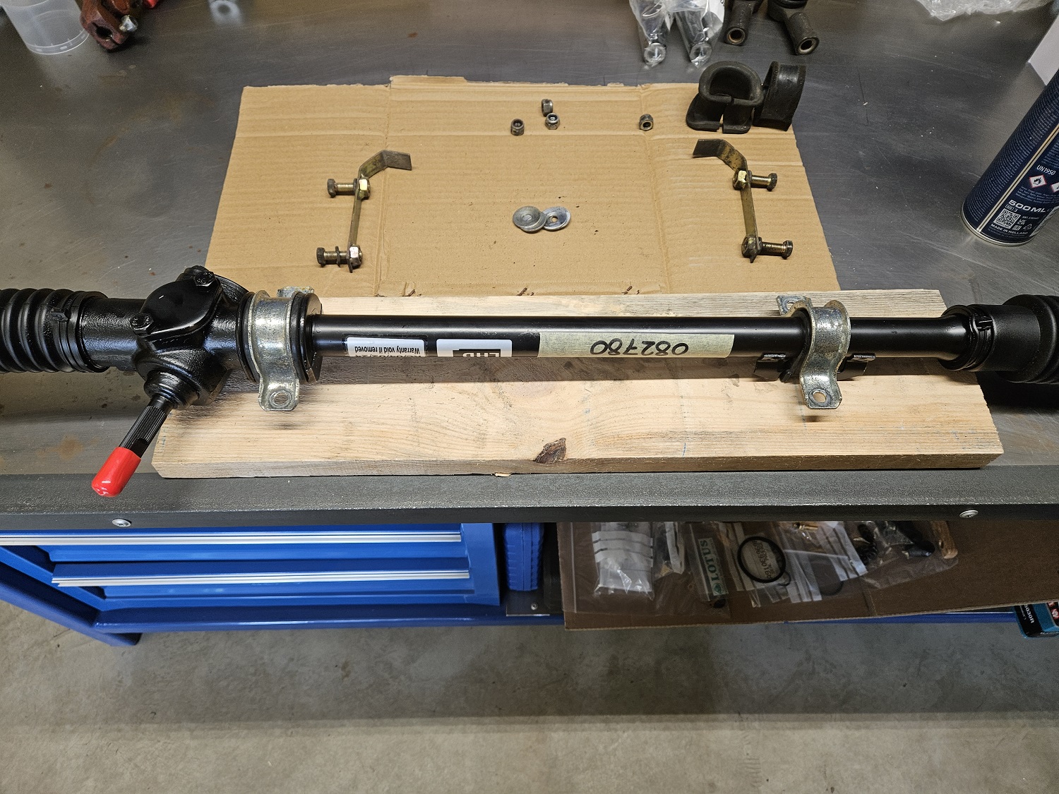

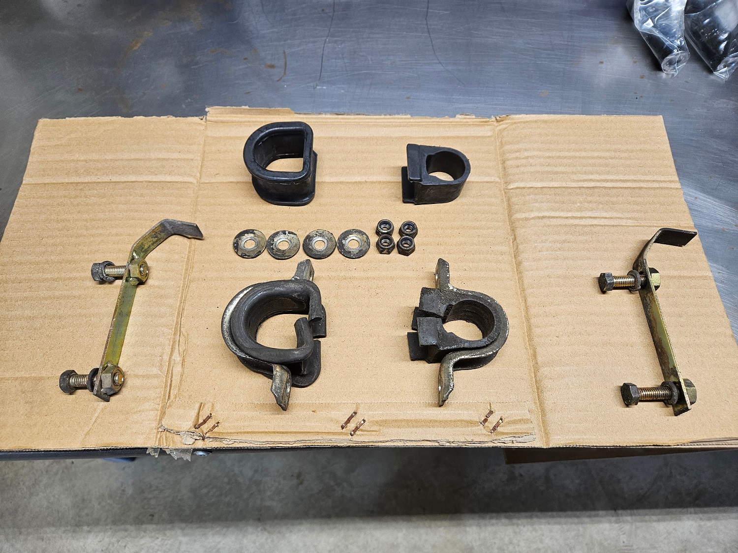

Esimene töö oligi kohe roolilati komplekteerimine ja alla panemine. Auto ju vaja ratastele panna ja liikuma saada. Roolilati uued puksid läksid seekord polüuretaanist, mitte kummist nagu originaalis. Värvuselt mustad mõlemad, seega ei riku auto ilmet. Kuivõrd auto raam on esiosas plekist karp (tagaosas läheb üle toruraamiks), siis roolilati "karbile" kinnitamiseks on fotol olevad kaks kõverat latti, kuhu on mutrid keevitatud. Need lükatakse raami konstruktsiooni sisse kahest väikesest avast ning töötavad need vastustena roolilati kinnitusklambritele. Üsna kaval lahendus, sellise ülesehituse puhul.

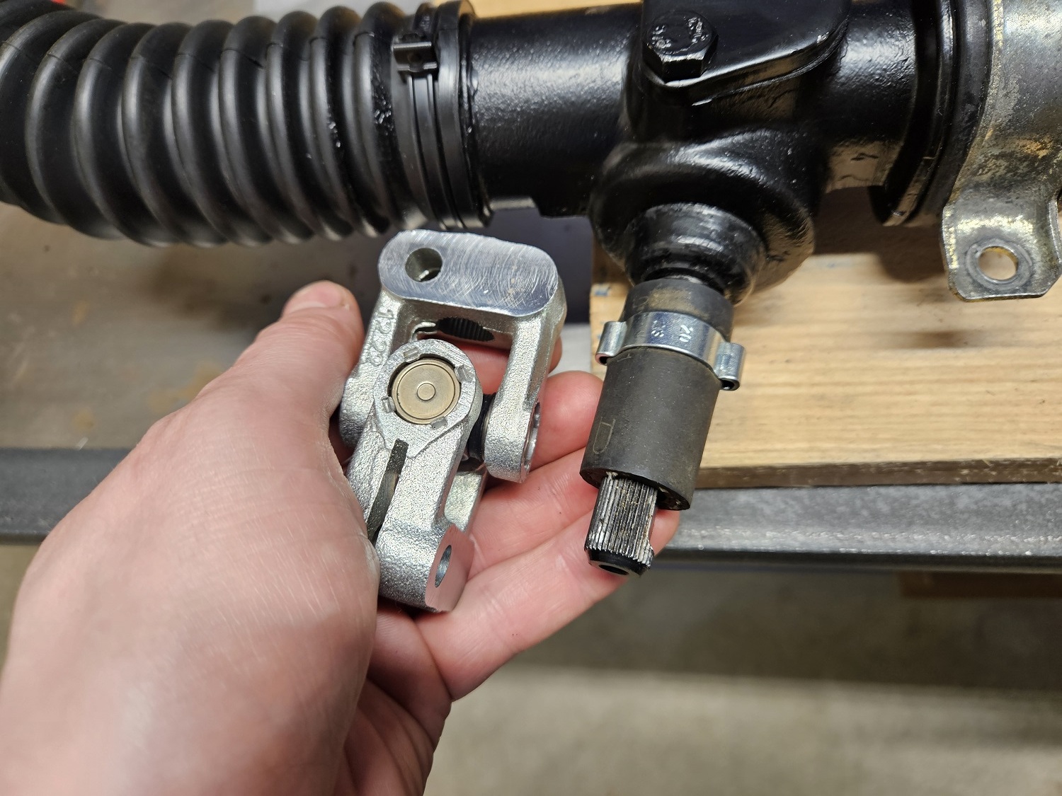

Esprit puhul kinnitub roolilati nuutvõllile kaks järjestikust rooliliigendit. Alumine neist on üleval pool toodud fotodel ning sellel on kaks emast ühendust. See jääb füüsiliselt auto põhja alla. Teine ehk ülemine liigend omab emast ja isast otsa ning läheb isase poolega alumise sisse. Ülemine liigend asub füüsiliselt juba salongis pedal-box'i taga - läbi kere liigub vaid liigendi isase poolega võlli ots. Nagu üleval olevalt fotolt näha, siis peab liigendi nuudi otsa paigaldamisel olema ettevaatlik, sest valel paigaldusel võib liigend nuudil pikisuunas liikuma hakata ja ennast võlli otsa kinni puua. Seda on oi kui palju juhtunud ja eelkõige inimestel, kes pole ennast töövõtetega kurssi viinud. Selleks, et liigend istuks õigele kaugusele, on võllil soon lukustusrõngale, millele asetatakse korrektse pikkusega distantspuks, mis omakorda fikseeritakse pressitava voolikuklambriga.
Siin on liigend paigas ning õigel kaugusel võlli suhtes. Meeles peab veel pidama, et ka nuutidel on oma korrektne asend, sest võllil on küljel väljalõige kinnituspoldi jaoks.
Õnneks on minusuguse algaja jaoks olemas varuosakataloog koos detailidega (nii ei unune midagi ära), kui ka remondimanuaal täpsemate näpunäidetega nii paberkandjal kui digitaalselt. Sedapsi on päris lust tööd teha ja protsessi nautida. Ülemisel fotol on näha ka musta värvi nn ülemine papa-mamma otstega liigend.
Remondimanuaalis on kogu paigaldusprotsess puust ette tehtud. Täiesti uskumatu, kui keeruliseks suudetakse ühe väikese protseduuri läbiviimine teha. Aga eks targemad insenerid on välja arvutanud, et nii on vajalik. Pelgalt kahe liigendi omavaheliseks ühendamiseks on reserveeritud neli A4 lehekülge ning täiendavat kuus lehekülge sealjuures roolilati enda paigaldamisele ning kogu kompoti roolisambaga ühendamise kohta. Täitsa nagu lego paneks kokku. Miks küll tänapäevastele autodele sellist kirjanudst poest ei saa?

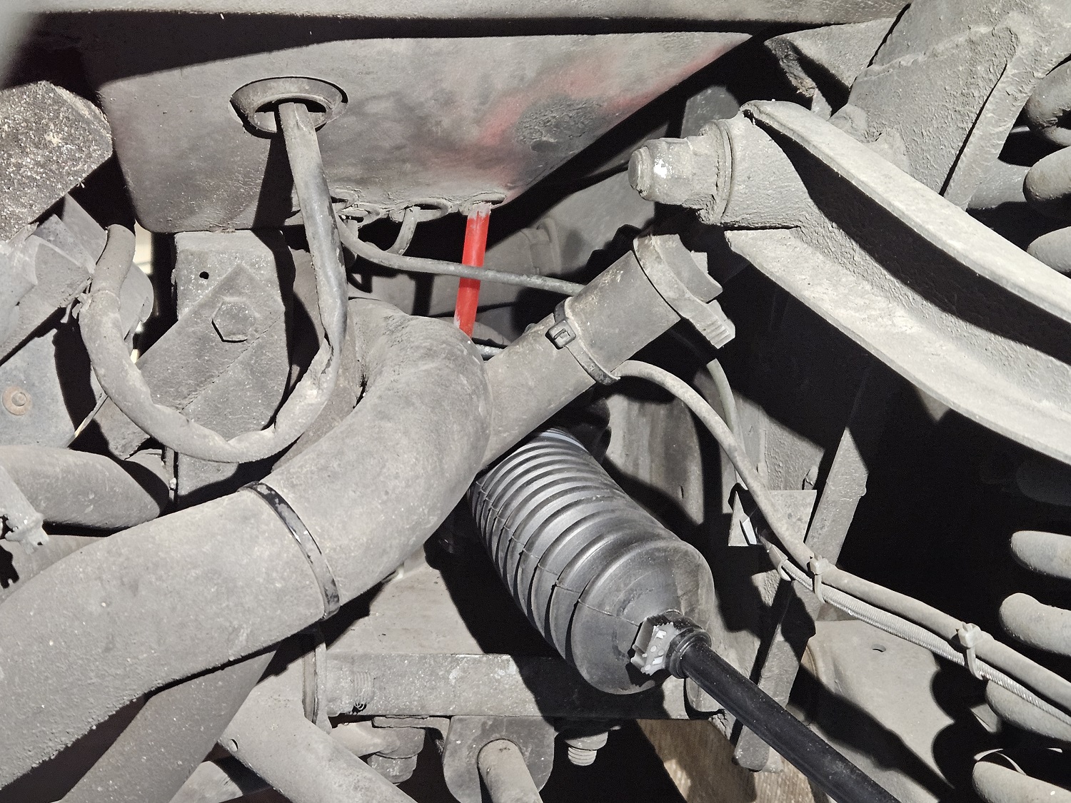

Siin fotol on roolilati parempoolne ehk siis kõrvalistujapoolne kinnitus. See asukoht oli veel okei ja kergemate vandesõnadega sai see paigale umbes poole tunniga.
Palju tõsisem on olukord aga vasakul pool, kus ligipääs on sisuliselt olematu. See on ka see koht, kus mul kulus alumise liigendi lahti andmiseks tunde, enne kui see kätte tuli. Jah, seesama koht, mille jaoks sai eraldi tellitud spetsiaalne võtmepikendus. Foto on hea näide ainukesest ligipääsust nii liigenditele kui roolilati vasaku poole kinnitusklambri poltidele. Kes suudab mõõtkava paika panna, see saab aru, et ruumi lihtsalt ei ole.
Aga mis on sellest august välja tulnud, peab ju lõpuks tagasi ka minema. Kas pole? Roolilati kinnituse sain paika ja poldid kinni 2-3 tunniga. Mõõtsin tööetappe söögipausidest söögipausideni, sellepärast ka ligikaudsed tulemid. Liigendi meelitasin sinna vahele pooleteise tunniga, kusjuures abikaasa oli selle juures abiks. Tema ülesanne oli salongis istuda ja pingsalt rooli ca 30-kraadises asendis hoida, kuniks frustreerunud meesolend auto all vandudes üritas kahte liigendit paaritada  Big Grin
Liigendite paika ajamine võttis umbes tunni ja alumise liigendi poltide pingutamine vähemalt kaks tundi. No ei pääse millegagi ligi. Ja uus super-hüper võti ikkagi ei sobinud. Poldi pea on nii palju nurga all, et pikk ja jäik võti peale ei lähe. Lisaks on mutter nylock ja seda peab millegagi kinni ka hoidma. Muidugi polnud roolilatt oma asendisse paigaldatav koos alumise liigendiga. See lisas vürtsi, sest kui latt paigale sai, siis tuli silmad kinni hakata taas lati keskkohta otsima, et sinna nuudi täpsusega liigendid õiges järjekorras peale sobitada. Selleks hetkeks kui poldid-mutrid ikkagi kinni sain, olid mõlemad randmed ja käe seljad korralikult verised. Uute välimiste rooliotste paigaldus ja nende enam-vähem paika mõõtmine toimus juba üsna ennastsundivalt - tööetapp tuli lihtsalt selle päevaga ära lõpetada.
