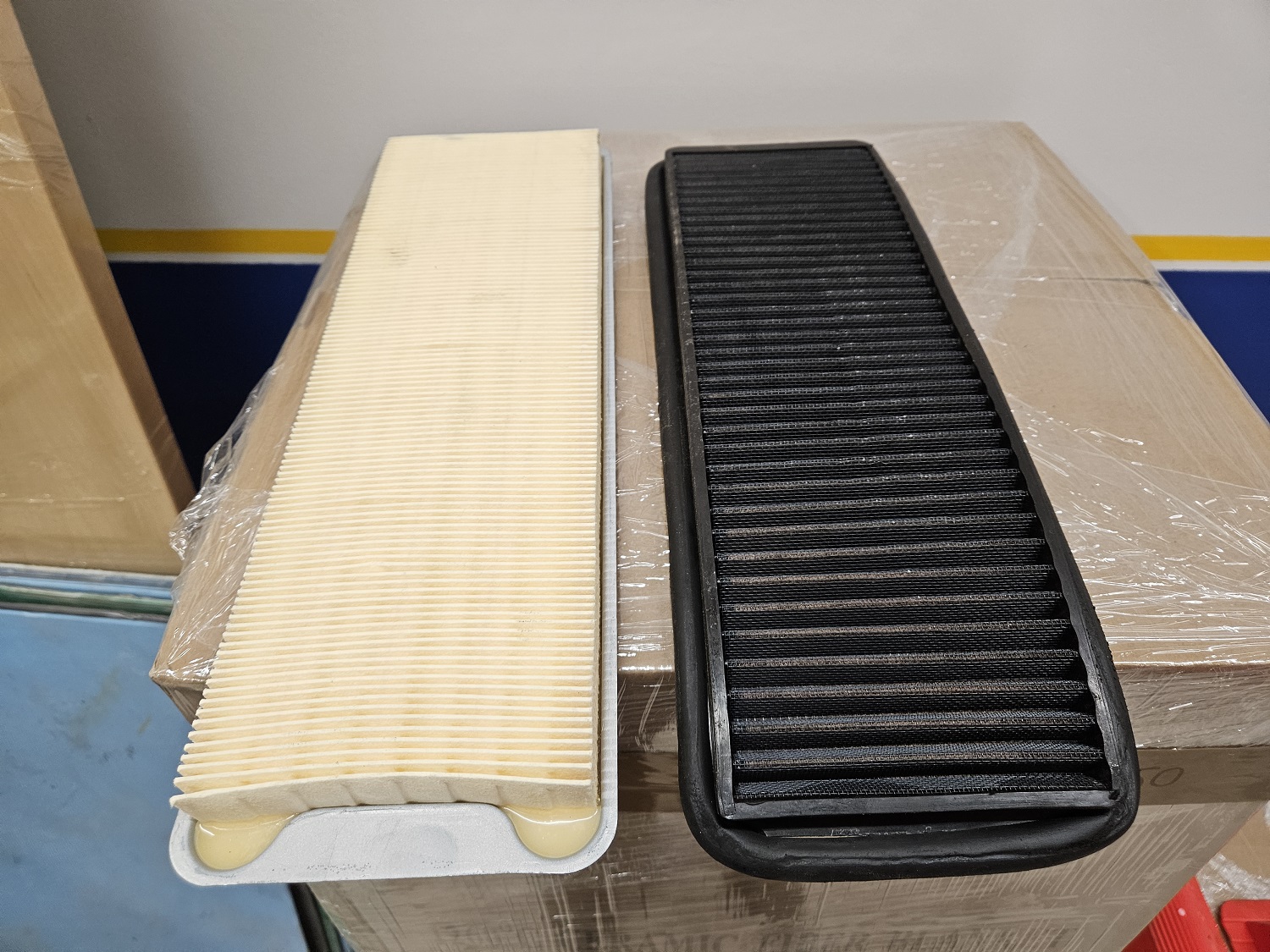

Oluliste veakoodide puudumine tegi tuju tegelikult juba üsna heaks. Seega sai tavaliste asjadega edasi mindud. Õhufiltri vahetus - lihtne. Õhufiltriks on lai paneelfilter ja see asub autol paremal pool mootoriruumis sisuliselt parema poole kütusepaagi ja rattakoopa peal.
Vana filter (parempoolne) oli metallkarkassil järelturutoode ja ilmselt pisut parema läbilaskevõimega sooritusvõime tõstmiseks. Minule see oluline pole ning asendasin selle originaalfiltriga.

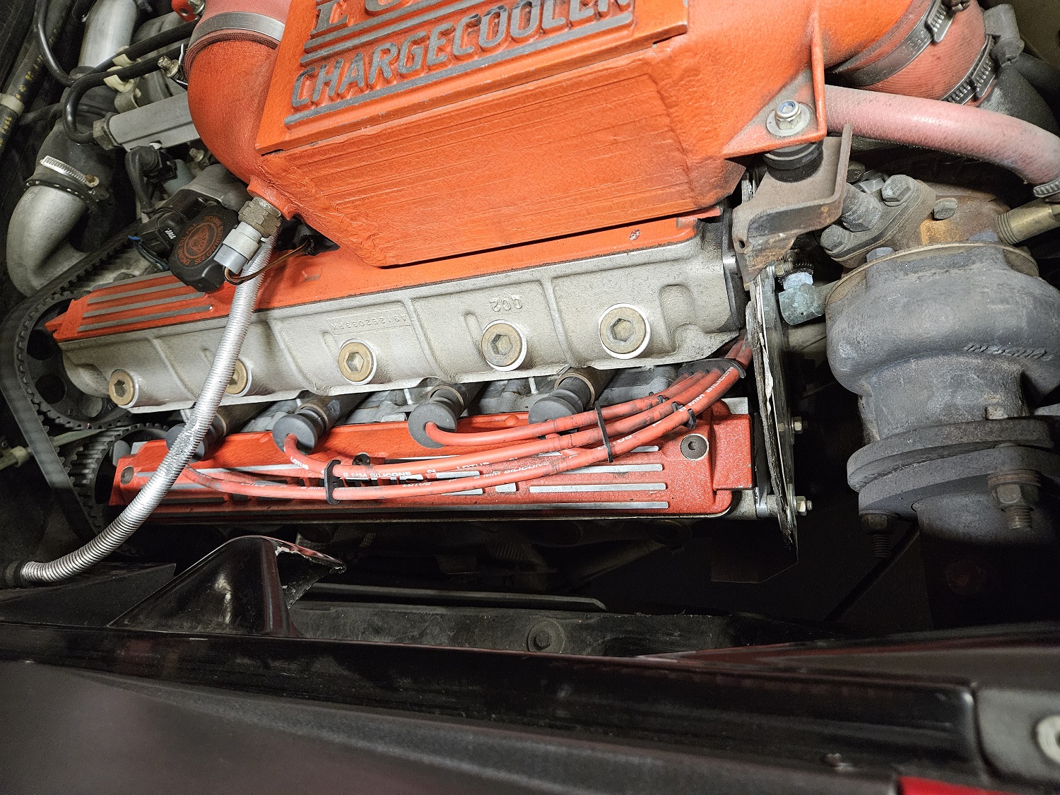

Järgmiseks küünlajuhtmete vahetus. Esprit' küünlajuhtmed on üsnagi pikad, sest jooksevad ümber mootori enne, kui süüteplokkideni jõuavad. Loomulikult on nad ka erinevate pikkustega.
Ja vahetada on neid üsnagi tülikas. Kollaste nooltega on ära näidatud, kust süütejuhtmed jooksevad. Väga raske ilma lammutamata ligi pääseda. Lisaks peab arvestama, et kogu matka jooksul on juhtmed nö "lindiks" joondatud plastikklambrite abil. Täiendavat ebamugavust lisab siinkohal veel mootoriruumi asukoht ja sellele ligipääs.
Kõigepealt tuleb eemaldada fotol olev kuumuskaitse nukkvõlli hoidikute ja turbo vahelt. Ilma selleta küünlajuhtmeid liikuma ei saa. Tegelikult on see vaid üks paljudest seda tüüpi ekraanidest, mis mootoriruumi ümbritsevad. Kokku on neid enam kui kümme. Peamine põhjus, miks neid kasutatakse, on see et auto on plastikust kerega. Kõik ekraanid on suures plaanis ka sama ülesehitusega. Kõigepealt õhuruum soojust kiirgava elemendini (mootor, väljalase, turbo), seejärel terasest ekraan, vahepuks õhuvahe jaoks, soojust isoleeriv fooliumkattega ekraan, vahepuks õhuvahe jaoks ning taaskord metallist ekraan ja taaskord vahepuks õhuvahe jaoks. Selline ülesehitus töötab iseenesest hästi. Ainuke miinus on, et kui mõni kinnitus natuke järgi annab, siis tekib mootori vibratsiooni tõttu metalne klõbin/krigin, mis sarnaneb 1:1 kulunud rihmarulliku laagri häälele. Väga tüütu on hääle tekkimisel selgeks teha, mis nüüd õieti viga on ja kas peab teileril koju sõitma või võib silma kinni pigistada.
Positiivse poole pealt aga nii palju, et Lotuse küünlajuhtmed on nummerdatud. See aitab valida õige pikkuse ning neid ka mööda õiget marsruuti pidi süüteplokini vedada.
