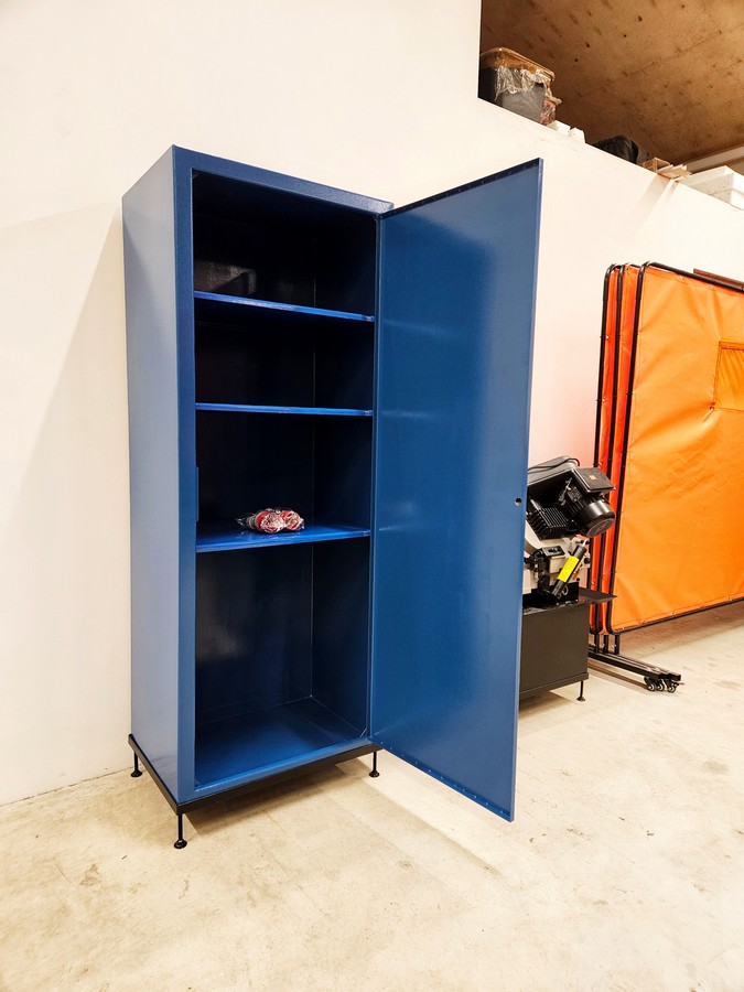

Nüüd sai aga näpud värviseks tehtud.
Uueks värviks endiselt "töökoja sinine". Endiselt alküüdvärv, kuid tootjati pisut erineva tooniga.
Tegelikult tahaks seda postitust alustada hoopis väikese tänusõnaga ksf. alfredole, kes julgustas mind kasutusele võtma värvirull pintsli asemel. Poroloonrulli mul küll ei olnud, kuid vanadest varudest leidsin paar väga madala harjasega lakirulli. Tuleb tunnistada, et hoopis teine tera. Katvus paranes, värvikiht on õhem ja stabiilsem ning on ülevärvitav sama värviga endise 24-48 tunni asemel pärast 4-5 tundi loomulikku kuivamist. Ise kartsin, et rull hakkab siledal pinnal kleepuva ja võrlemisi paksu värvi tõttu libisema, kuid võta näpust. Ise olin loll ja hea meel nüüd targemaks saada. Kindlasti proovin tulevikus ka soovitatud poroloonrullid ära.

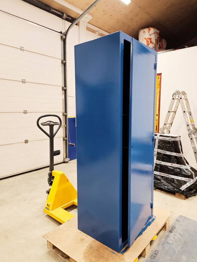

Üleval olevatel fotodel on teine kiht kohe pärast värvimist. Kokkuvõttes õnnestus ühe päeva jooksul peale kanda kolm õhukest kihti värvi ning sellest oli enam kui piisavalt.
Pärast kuivamist kohe riiulid sisse ning kapp eelnevalt valmistatud ja mustaks värvitud jalgadele.

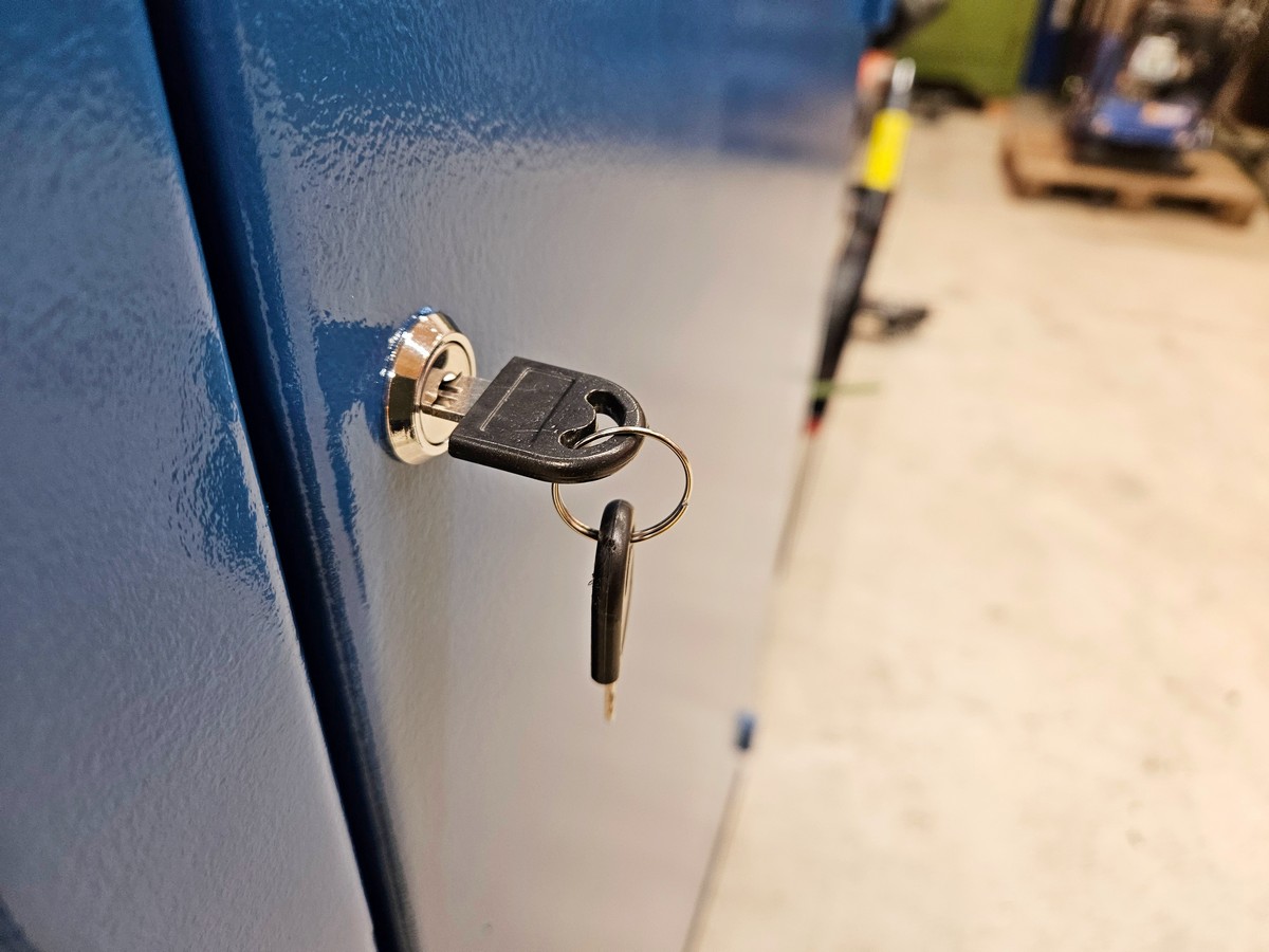

Lukk, millega kapi ostsin, ei töötanud. Poes värvi valimas käies olid riiulis olemas pea identsed nö postkasti lukud ning 3,60€+püsikliendi soodustused uue ja kenasti läikiva vidina eest ei tundunud üldse mitte palju. Vana kohale passis üllataval kombel täiesti ilma modifikatsioonideta.
Lõppu veel ka üks foto taaskasutusest. Mul üks hea sõber, kes teinekord autoga läbi sõidab ning toob seda, mida teistel üle jääb ehk prügimäele hakkab rändama. Päris pikka aega tagasi tõi mulle virna hästi paksu ja tugevat soome papi laadset materjali. Need tükid olla kunagi olnud maalide raamide tagaosas tugevduseks ja toeks. Igasugused uhked kirjad, märkmed ja peale kantud autogrammid olid tõestuseks. Igatahes nende mõõtu lõikamisel ning signeeritud pindade allapoole keeramisel said neist igati toimivad riiulite katted.
