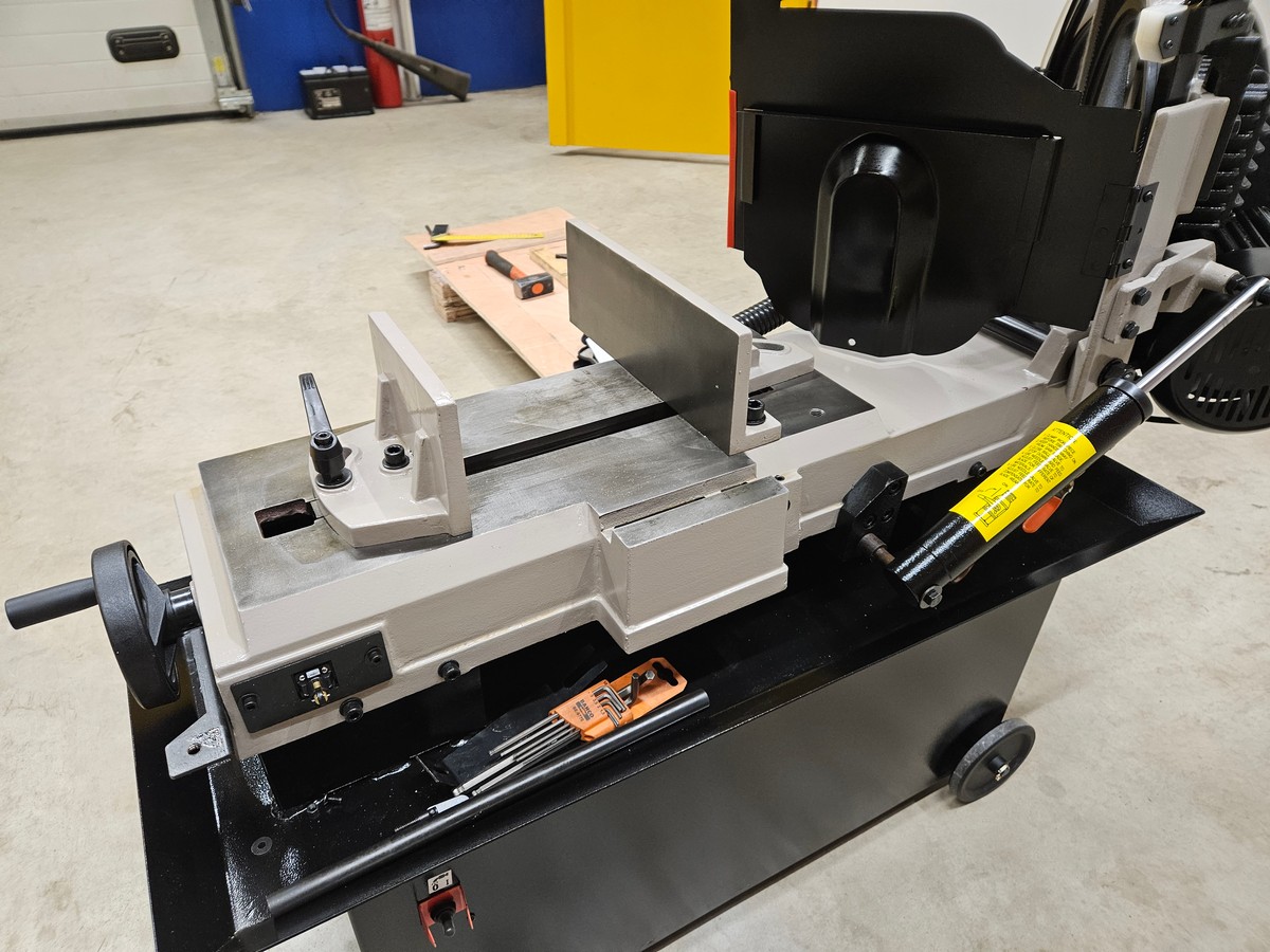

Tuli selline väike riistapuu puust kastis, millest fotol on järel vaid alus. Kenasti pakitud ja tugevate ankrutega kinnitatud. Keda tehnilised andmed huvitavad, siis masina kaaluks 140kg, mootor 1-faasiline 230V 1,1kW, kasutatava lõikelindi pikkus 2362mm, alus terasplekk ning sae alus ja raam malmist. Mootor on fikseeritud pööretega, ülekandearvudega on erinevate materjalide lõikuseks seaditatavad neli kiirust (22m/min, 33m/min, 45m/min, 65m/min). Lõikelaius 45-kraadise nurga all on pea 17cm, 90-kraadise nurga all aga 30cm. Korralikult suur emulsiooni paak koos eraldi lülitatava pumbaga kenasti kaasas ning integreeritud aluse sisse. Toitekaabli pikkus kesised 2m.
Töötasapinnad olid saabudes kenasti määritud. Lõikenurka on võimalik reguleerida 45 kraadi ulatuses ning see toimub töölaual olevate tugede nurga muutmisega. Suurema toe nurk on fikseeritud poltidega, väiksema toe oma kiirkinnitusega. Töötasapinna kruustangid on nö kiirkinnitusega - jooksevad lükates otse detailini ja tõmmates detailist eemale. Käsiratta keeramisel rakendub pingutusmehhanism.

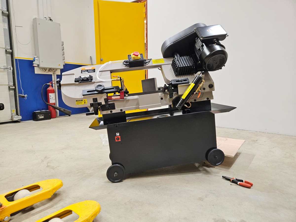

Disainilt on tegemist teisaldatava tööpingiga, milleks olid komplektis neli malmist ratast. Need tuli pärast lahtipakkimist alla kruvida. Muidu üldine komplektsus oli hea ning tööks ettevalmistused olid minimaalsed. Igaks petteks käisin üle kõik poldid-mutrid, mis nähtaval olid. Üllataval kombel midagi eriti peale ei andnud tõmmata.
Kohe sai omale selgeks tehtud ka, kuidas linti vahetada, kuidas seda pingutada ning otseks rihtida. Lihtne ja loogiline.
Sellel algelisel pingil on lisaks kiirkruustangidele olemas ka automaatne stop funktsioon lõikeprotsessi lõpus. Selle töö teeb ära fotol näha olev lõpplüliti, kui raam tööprotsessi lõpus alla jõuab. Vastus, mis on raami küljes, on reguleeritava kõrgusega ning see oli üks vähestest asjadest, mis tuli paika reguleerida. Iseenesest lihtne ja mugav abimees. Paned masina lõikama ja ei pea koguaeg kullipilguga juures passima. Kui ennast välja lülitab, siis tead et on valmis ning lähed ja korjad materjali kokku. Raami allaliikumise kiirust reguleeritakse neile pinkidele omase nõelventiiliga, millega pidurdatakse õli liikumise kiirust tugisilindris ühelt poolt teisele poole. Punane käsiklapp, mis fotol näha, on sulgventiil. Nõelventiil jääb hetkel silindri taha peitu.
Pärast esmast masinaga tutvumist väga palju sellist polegi, mille üle kohe valjult kurta võiks... Aga siiski... Üks suur möödapanek tootja poolt on rattad. Need ei käi kohe mitte selliste pinkide alla. Kui sae raami natukenegi üles tahta tõsta, siis sõidab kogu kaadervärk sul eest ära. Kui lõpuks suure hädaga lõikeorgani vertikaali saad, siis tekib selline tunne, et nüüd keerab pingi üle kaela ka veel. Tegelikkuses seda muidugi juhtuda ei saa, kuid ratastest tingitud liikumine selle tunde tekitab. Väga tõsiselt ebamugav kogu selle asja juures.

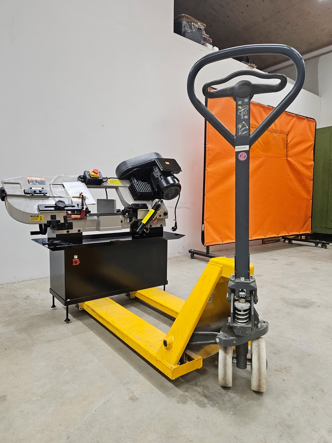

Selle ebameeldiva "stabiilsusprobleemi" lahendasin endale omase teisaldusraami ehitamisega. Ei hakka enam siinset lugejaskonda tüütama järjekordse lihtsa raami kokkupanemisega, vaid siirdun kohe valmisprodukti juurde.
Tulemus viis pluss. Täielikult stabiilne, ei liigu ega kõigu ka kõige järsema käsitsemise käigus. Tänu rokla olemasolule saab teisaldada kuhu vaja ning sõidab igas suunas. Kes aru sai, siis originaalkomplektsuses olnud rattad ei pööranud, vaid vaatasid jäigalt ühes suunas. Ja 140kg ei ole teab mis väike kaal kohapeal käsitsi ringi keeramiseks. Väike suurus ja sale ehitus võimaldab pingi suruda pea igasse vähegi ligipääsetavasse nurka garaažis.
