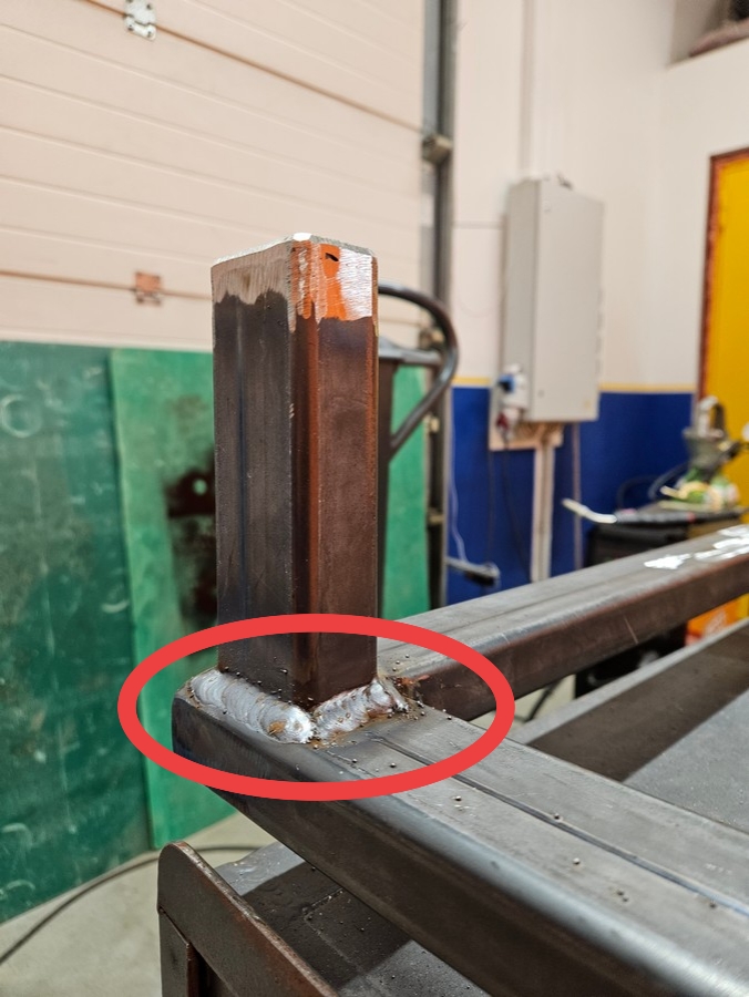

Aga ära nii rohkem tee...
Need kaatetid on 3mm materjali jaoks ilmselge overkill. Kole on ka. Isegi päält relluga lihvimist jäi ju kole.
Sul on hea masin, mis on võimeline kena õmblust enese järel jätma. Enne puhta töö tegemist ajad proovitükkidel voolu ja traadi kiiruse käsitsi paika. Seda sünergilist asja ära väga usalda. Nii palju kui seda elus olen näinud, kipub ta tegema "vähe voolu, palju traati" asja.
Neid Soomes külmkeevitusega kokku liimitud metsamasinate juppe sai paarkümmend aastat jutti aeg-ajalt lahti murtud ja Eestis vähe arukamatele keevitajatele uuesti kätte antud.
Elust enesest seik, mis ei lähe iialgi meelest:
"Keevituse lihvimine nõrgendab konstruktsiooni ja näitab ebaprofesionaalsust", ütles mulle kunagine taanlasest töödejuhataja. Tal oli õigus.
Kui ongi vaja lihvida, sest õmblus läks pekki (kõigil võib juhtuda!) siis lihvi peaaegu nulli, aga keevita uuesti üle ja kui sai hea, jäta siis nagu jääb.
Ja teine seik - kui on tõesti vaja korralikult läbi keevitatud liide nullini lihvida (näiteks ots otsaga põkkliide, et keevitust hiljem üldse näha ei jääks), kasuta lõppviimistlusel lamellketast. Neid on meil õnneks mitme terakaredusega müügil. 40, 60 ja 80 näiteks. Kivi jäägu faasimiseks. Või väga suurte ebatasasuste algseks robustseks kõrvaldamiseks.
