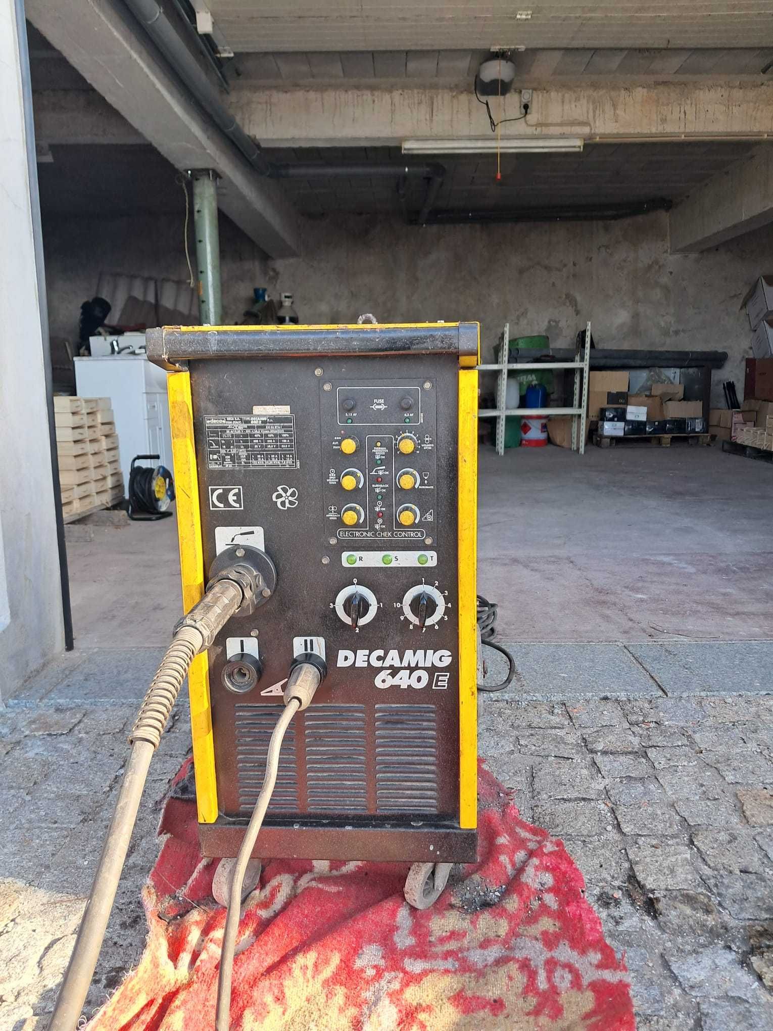

(03-01-2026, 11:23 AM)v6sa Kirjutas:
(03-01-2026, 02:26 AM)Janka Kirjutas:  ...
Sul on hea masin, mis on võimeline kena õmblust enese järel jätma. Enne puhta töö tegemist ajad proovitükkidel voolu ja traadi kiiruse käsitsi paika. Seda sünergilist asja ära väga usalda. Nii palju kui seda elus olen näinud, kipub ta tegema "vähe voolu, palju traati" asja.
Teemalgataja (ja teiste huvitatud lugejate) harimiseks ole hea mees ja anna algatuseks paar näpunäidet, kuidas siis peaks hakkama Tundmatud Hiinakat säädima <2mm materjali ilusate ja tugevate  90liidete tegemiseks?
Keeran voolunupu 20% peale ja traadi etteande madala õmbluse saamiseks 25% peale ja hakkan esimest peale ja teist maha kruttima?
Numbreid on vaja, mitte esoteerikat! Mitu mm oleks viiskas nähtava õmbluse pikkust ehk ristlõike hüpotenuusi (kaatetid on õmbuse sees peidus!).
Vaata võsa, siin on üks asi, millest keegi ei taha, kaasa arvatud sina, iialgi aru saada.
"Näita numbreid."
Selgitan veelkord, kuigi olen seda juba ühes teises teemas teinud.
Iga masin on erinev. Isegi iga sama nimetust ja väljalaskekuupäeva kandev masin on erinev.
Ja iga inimene on erinev.
Pane ühe ja sama masinaga keevitama kaks erinevat inimest ja neile kohe kindlasti ei sobi ühesugune voolu seade. Traadiga on veel see lisa ka, et ühesugune traadi kiiruse seade ei pruugi sobida.
Ja nüüd näita numbreid...  Toungue Big Grin
Mul on selline mig kodus kasutusel.
Mis numbreid ma sulle näitan? Ampreid? Traadi m/min kiirust?
