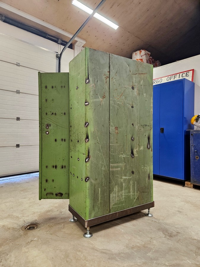

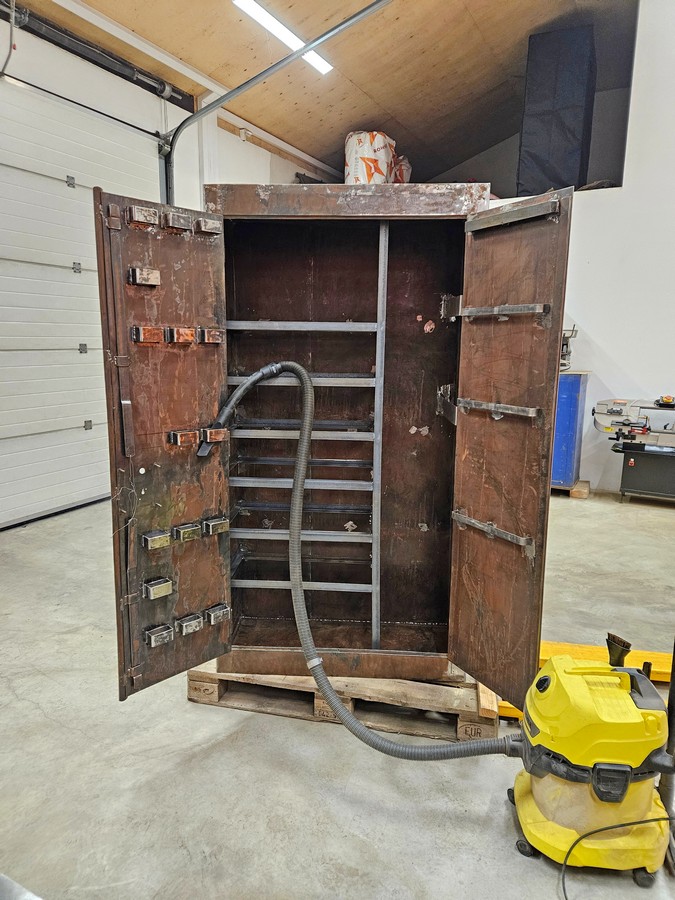

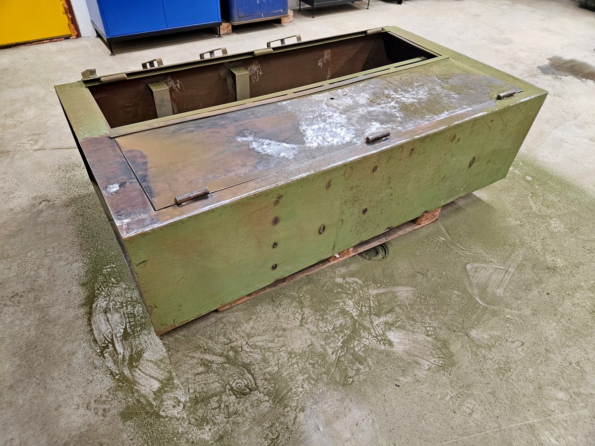

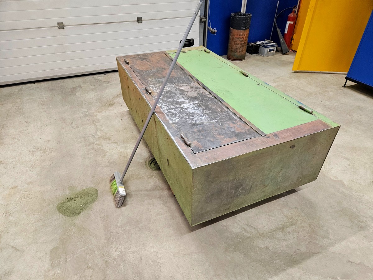

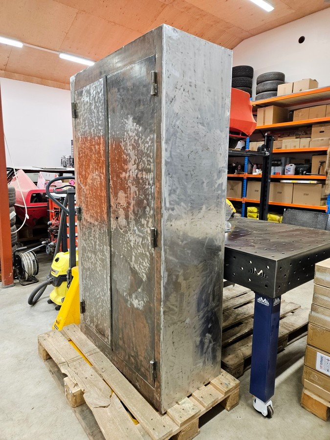

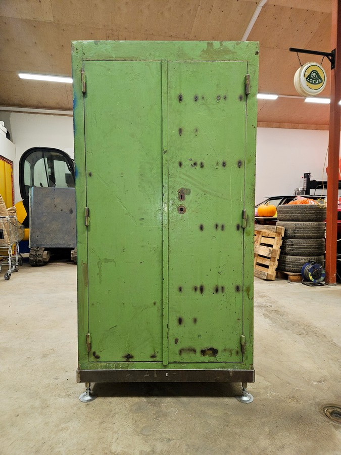

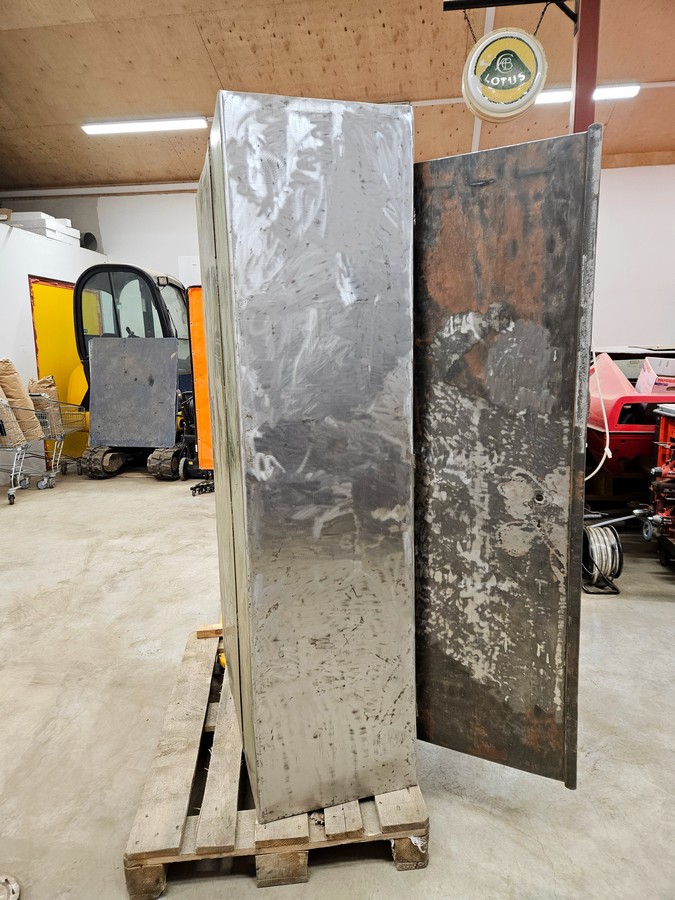

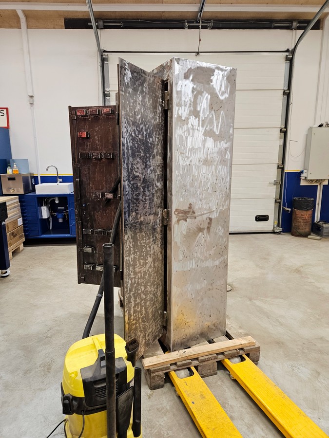

Pärast keevitusi näeb kapp välja nagu veganist hüäänkoer - roheline ning mustad täpid peal. Need vanad sovietiaegsed värvid on üsna karmid. Iga koht, mis kuuma saab, see läheb põlema ning lõhn on neil väga (vastikult) spetsiifiline. Kindlasti ka kordades mürgisem, kui kaasaegsetel värvidel. Olen nõukaaegsete (laeva)värvide põlemisega meresõidust tuttav ning just see spetsiifiline lõhn eemaldus ka selle kapi värvi põlemisel. Kohati võtab isegi silmad vett jooksma.
Nii palju kui see mulle ka ei meeldinud tuli antud olukorras jätkata värvi eemaldamisega. Värv oli erakordselt paks, tugevalt üle millimeetri. Esiküljel ning külgedel tähendasin koos alusvärviga kokku viis kihti. Tagaküljel kolm. Seega on kappi minevikus usinasti ülevärvitud.
Kui alguses proovisin patsiendile läheneda nurklihvija külge pandud teraskettaga, siis üsna kohe sai selgeks, et sellega mittejätkamine on nii minu kui kasutatava masina huvides. Värv on lihtsalt nii karm, et isegi jämeda traadiga ketas seda eriti hammustada ei taha. Mul on sellest ajast saadik, kui ksf Roomik mulle head asja tutvustas, sügavale kapi tagumisse nurka ära peidetud mõned nailonist puhastuskettad. Mõnel pool kutsutakse neid ka kärgketasteks. Üldiselt võtangi need välja vaid siis, kui tavapärasem traathari või lamellketas enam oma tööga hakkama ei saa. Tõeliselt mõnus ja efektiivne abimees, kuid kulub võrdlemisi intensiivselt ja maksab maasikaid. Töö kiirus ja kvaliteet said seejärel muidugi uue tähenduse. Vana värvi hulgast sellel kapil annab aimu ka kapi kõrvale kokku harjatud värvitükkide hunnik. See on vaid osa, sest mingi hulk lahkus töö ajal kappi ja on seal veel foto tegemise hetkel. Ning tegemist on kõigest kapi esikülje ühe poole puhastamisest tekkinud jääkidega.
Vaatamata sellele, et kärgkettaga töökiirus paranes, kulus kapi puhastamisele värske õhu hingamispausidega natuke rohkem kui kaks poolikut päeva. Töö ajal oli hingamiskaitse loomulikult ees ning garaaži uksed mõlemad kerge tuulutuse peal, et tolmu võimalikult palju välja viiks. Pauside vahepeal tegin suured uksed mõlemad umbes kümneks minutiks täitsa lahti. Ruumi lõi hetkega küll külmaks, kuid uste sulgemise järel taastus temperatuur 15-20 minutiga. Kitsad kohad nagu liitekohad ja uksehingede ümbrus tuli endiselt traatkettaga teha, sest  kärgketas igale poole ei mahu ning on igasuguste eenduvate detailide ning nurkade suhtes väga tundlik.
Kui välispindadelt värv soovitud koguses maha sai, siis läbis kapp korraliku järelpuhastuse. Väljast harja ja seejärel kergelt niiske lahustise kaltsuga, seest esialgu tolmuimejaga.
