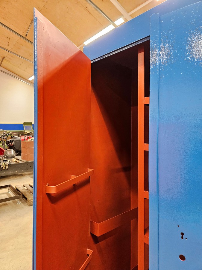

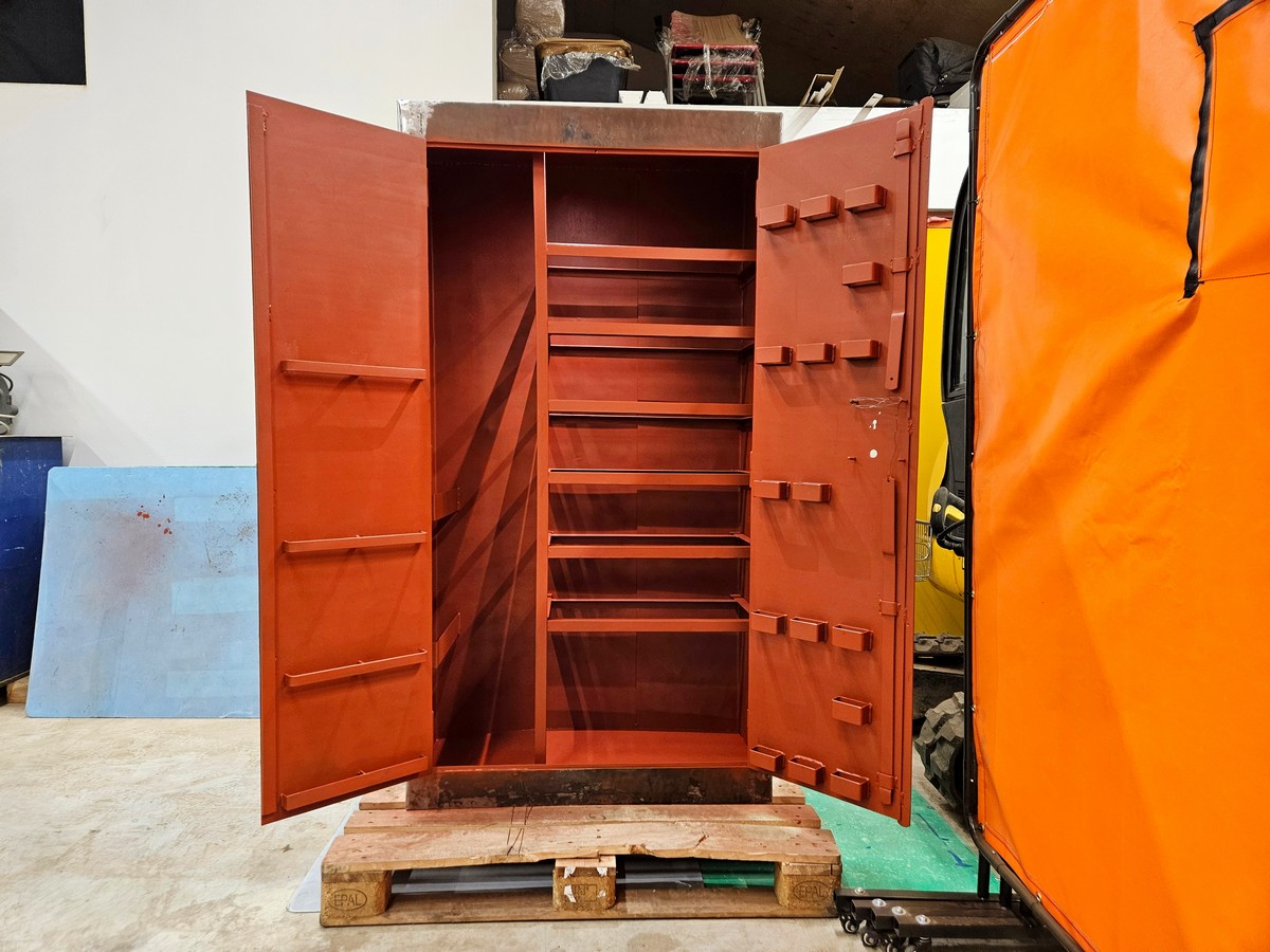

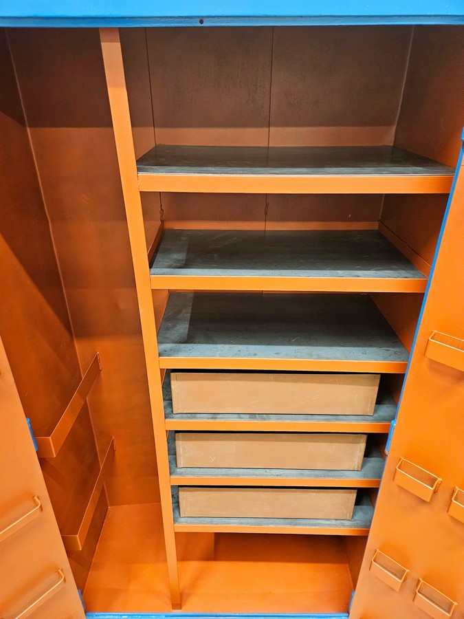

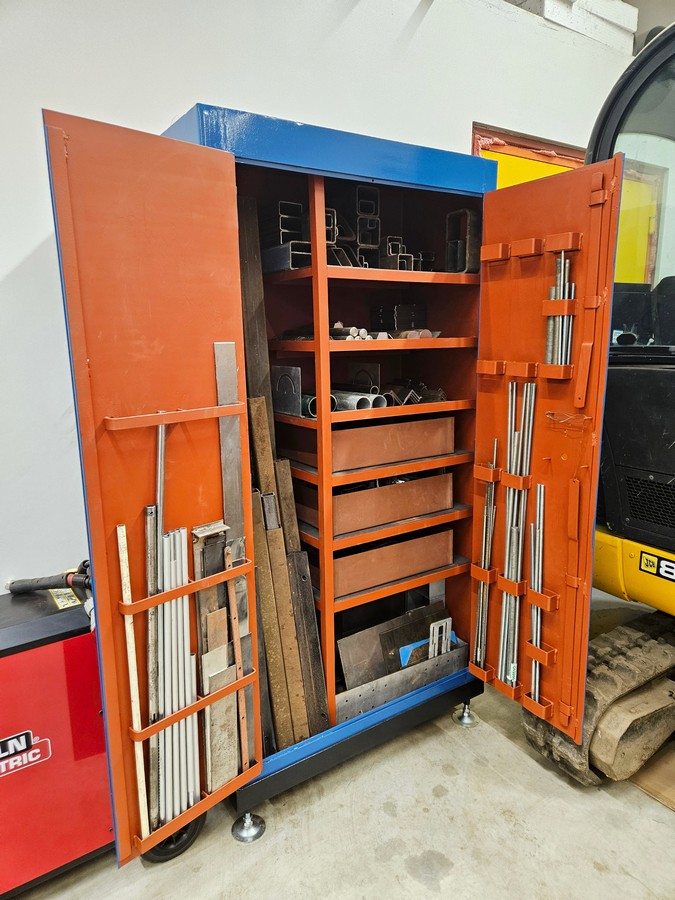

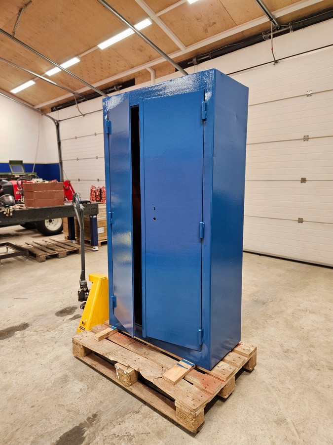

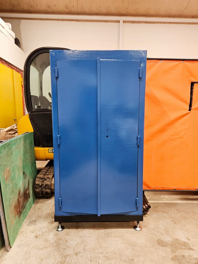

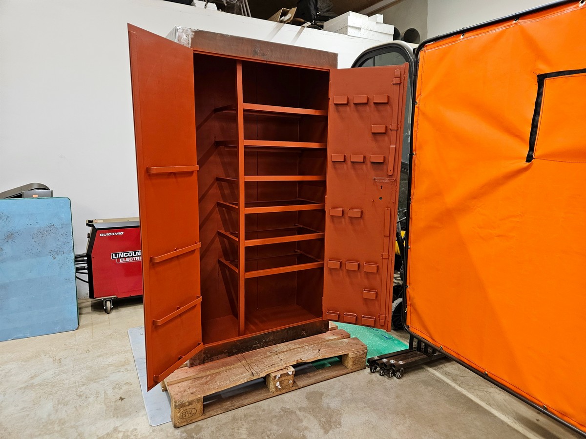

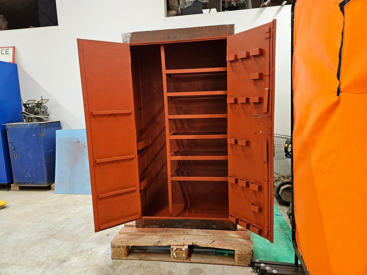

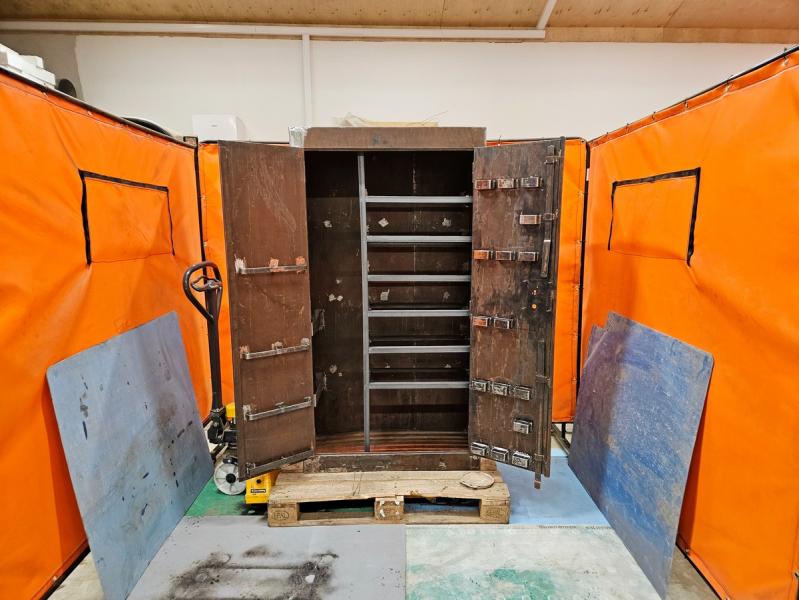

Värvimist saab pidada iga väiksema ja suurema projekti või töö juures pöördepunktiks. See on hetk, kus vanast saab uus ning nähtud vaev hakkab tasapidi rahuloluga asenduma. Olgu selleks siis kas auto, maja, aed või metallist kapp hobigaraažis.
Lähenesin seestpoolt väljapoole. Kapi ühest punktist teise teisaldamisega kukkus metalli liitekohtadest ja nurgatagustest veel üksjagu värvipuru kapi põhja. Need said taas tolmuimejat tunda ja lausa mitu korda. Ehk käisin kummihaamriga kapi seinad üle nii kaua, kui pärast puhastust enam puru põhjas näha ei olnud. Seejärel kõik sisepinnad hoolikalt lahustise kaltsuga üle. Kuivõrd sisepinnad saavad värvkatte spreiga, siis kogusin kapi ümber kaitseekraanid ja maha panin täiendavad katted.

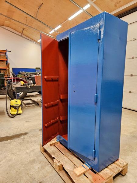

Et säilitada vähegi algupärast autentsust, siis sisepinnad värvisin klassikalise pruunikaspunase krundiga. Olen ligikaudu 10 aastat universaalse kodusete metallkonstruktsioonide ja keevituskohtade krundina kasutanud Motipi punakaspruuni kruntvärvi. Lihtne, kiire ja vastupidav ka kattevärvita nii sise- kui välistingimustes. Kui korralikult kuiv, siis on üllatavalt kulumiskindel. Just paras sellistesse kohtadesse, mis pole kriitilised - lased kiirelt peale ning unustad.
Selle kapi sisu ongi ilmselt suurim pind, mida selle spreiga kunagi korraga katnud olen. Tulemus täpselt see, mida antud kontekstis näha lootsin. Ajastukohaselt kole, natuke silmariivav, kuid omanikule palju rõõmu ja rahulolu pakkuv.

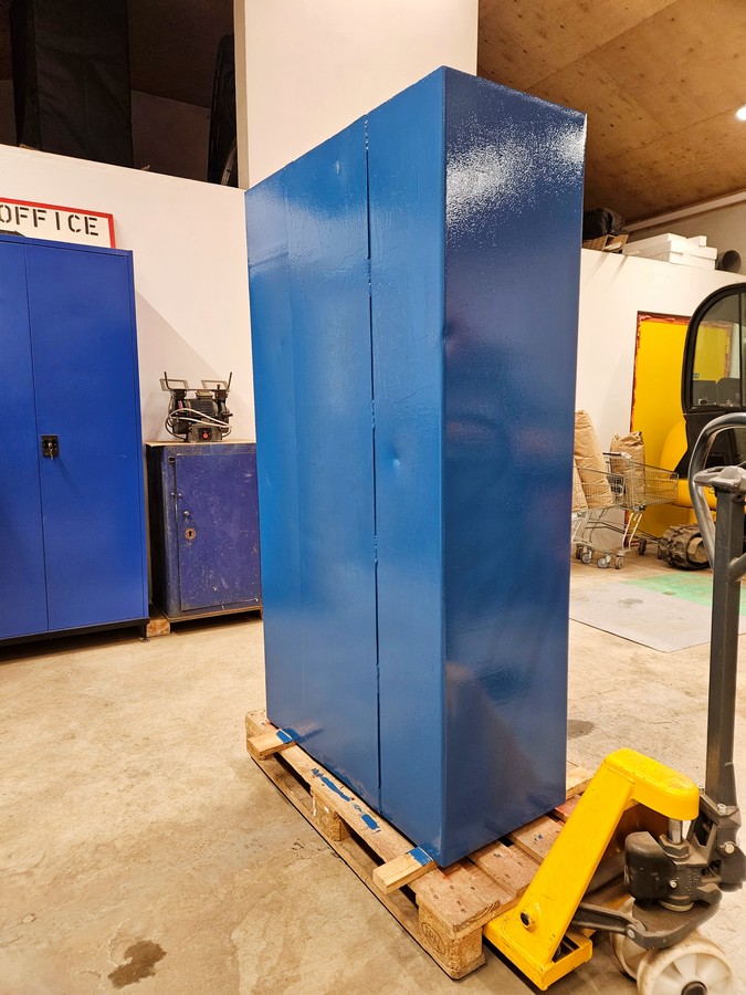

Kapi sisemus oli mõne tunni möödudes kuiv. Välise värvi (endiselt uretaanipõhine alküüdvärv) rullisin peale siiski alles järgmisel päeval.

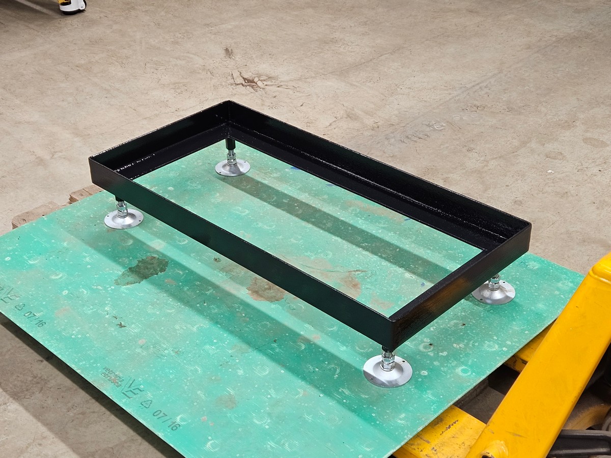

Vana värvi mahavõtmisel kasutust leidnud värvieemaldusketas (kärgketas) jätab kergelt kareda metallipinna, kuhu värv üllatavalt hästi nakkub. Kuivõrd tegemist on töökoja kapiga, siis luubiga keegi kvaliteeti ei mõõda ning kare aluspind ei ole probleemiks. Pluss aga see, et seekord piisas tänu heale nakkuvusele ühest katmisest. Miski ei viita sellele, et võiks või peaks ühe korra veel üle tegema. Seega jääb nii.

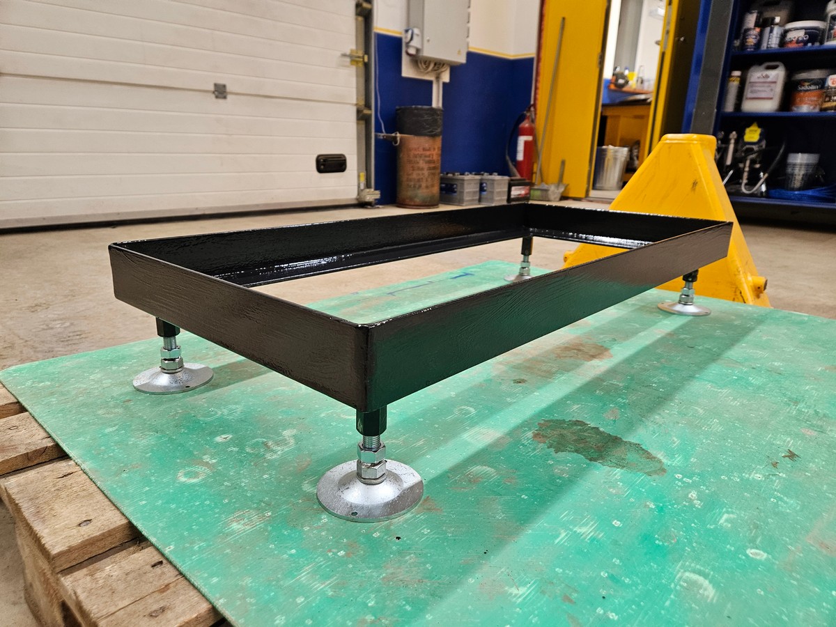

Sama soojaga sai värvi selga ka alusraam. Kuivõrd minu musta värvi varud olid otsakorral, siis seekord läks käiku viimati 10 aastat tagasi lahti käinud ja siiani riiulis seisnud ahjuvärv.
Pärast värvi kuivamist lasin kapi tagaküljele aluse peale, nügisin alusraami alla ning tõstsin uuesti püsti. Seejärel lisasin tasapinna plaadid ja plekist hoiukastid.

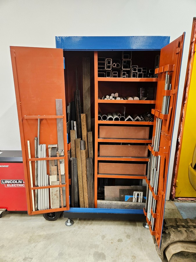

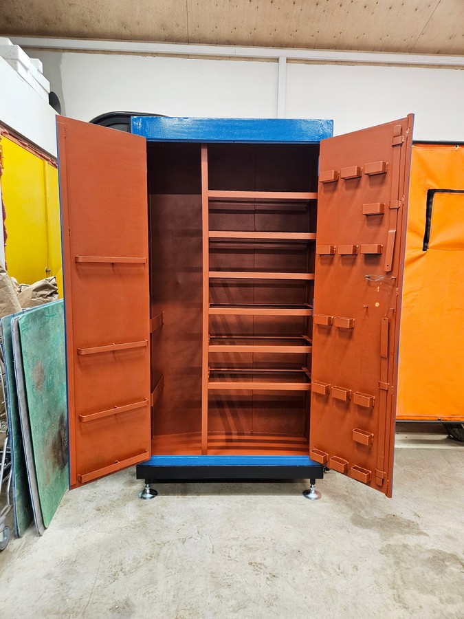

Edasist protsessi võis juba nimetada naudinguks omaette. Revideerisin läbi kõik oma kolm risuhunnikut, eraldasin kokkuostu kraami kasutatavast metallist ning lõikasin välja defektsed kohad. Pudi-padi sorteerisin kastidesse ning suuremad tükid riiulitesse ja püsti kappi. Sellest algsest kolmest hunnikust, mis tegelikkuses võttis meeletult ruumi, mahtus sorteerituna ja korralikult paigutatuna pea kõik sellesse kappi ära. Üsna uskumatu. Suurest hulgast metallist, mis kappi mahtus annab märku vaid rokla, kui kappi liigutada soovid. No on tõsiselt raske. Seega seltsimehed - vanarauahunnik ilusti korda ning vaba ruum tekib iseenesest.
Kuigi asi pole veel päris valmis ja natuke on veel teha, siis võib etteruttavalt öelda, et tulemus on just see, mida lootsin. Siia mahtus täpselt nii palju, et nüüd ja edaspidi on garaaž ja kuur metallijääkidest puhas ning põhiline vajaminev juhutöödeks on kapis olemas. Lisaks töötab kapp "vahejaamana" õues merekonteineris ladustatud suuregabariidilise metalli ning jäätmejaama viimist ootava risumetalli vahel.
