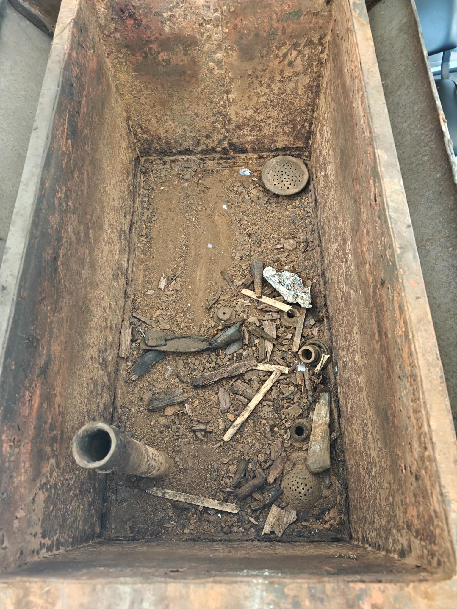

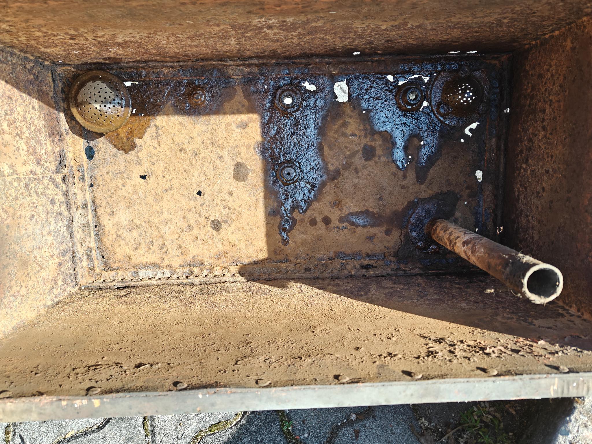

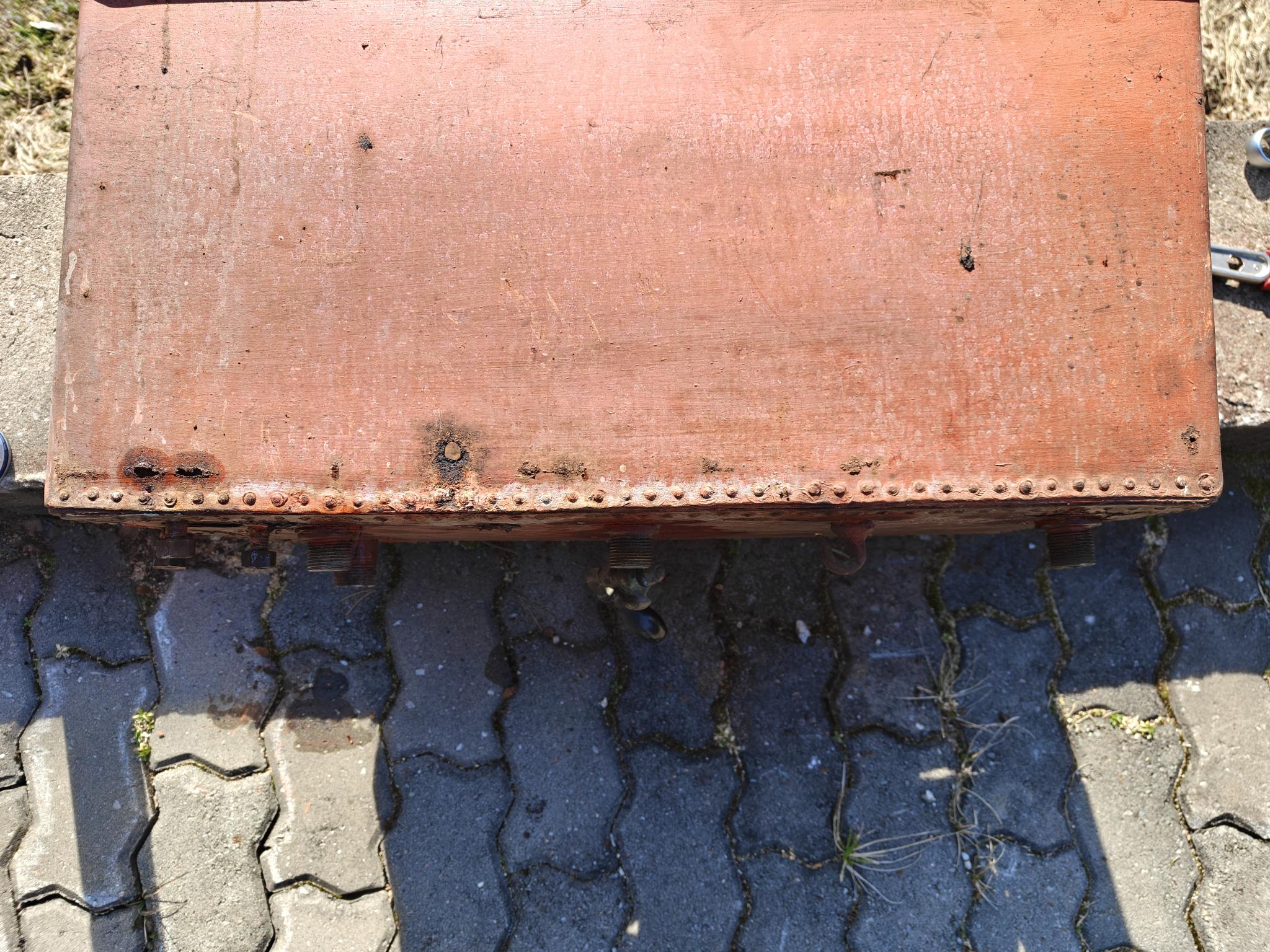

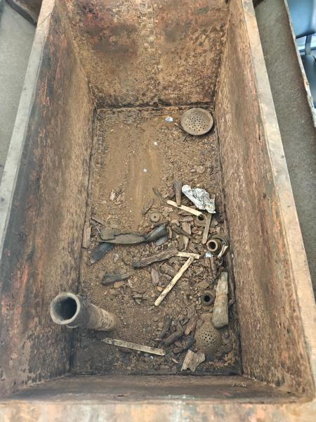

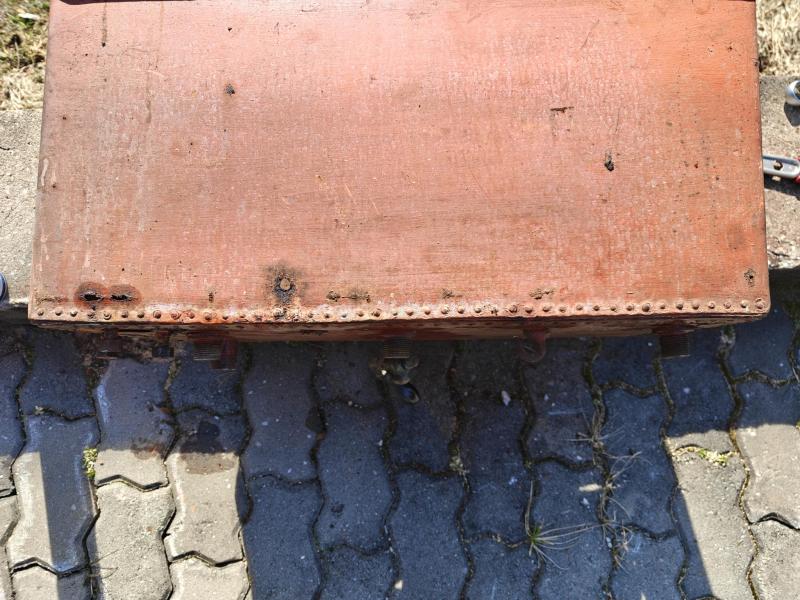

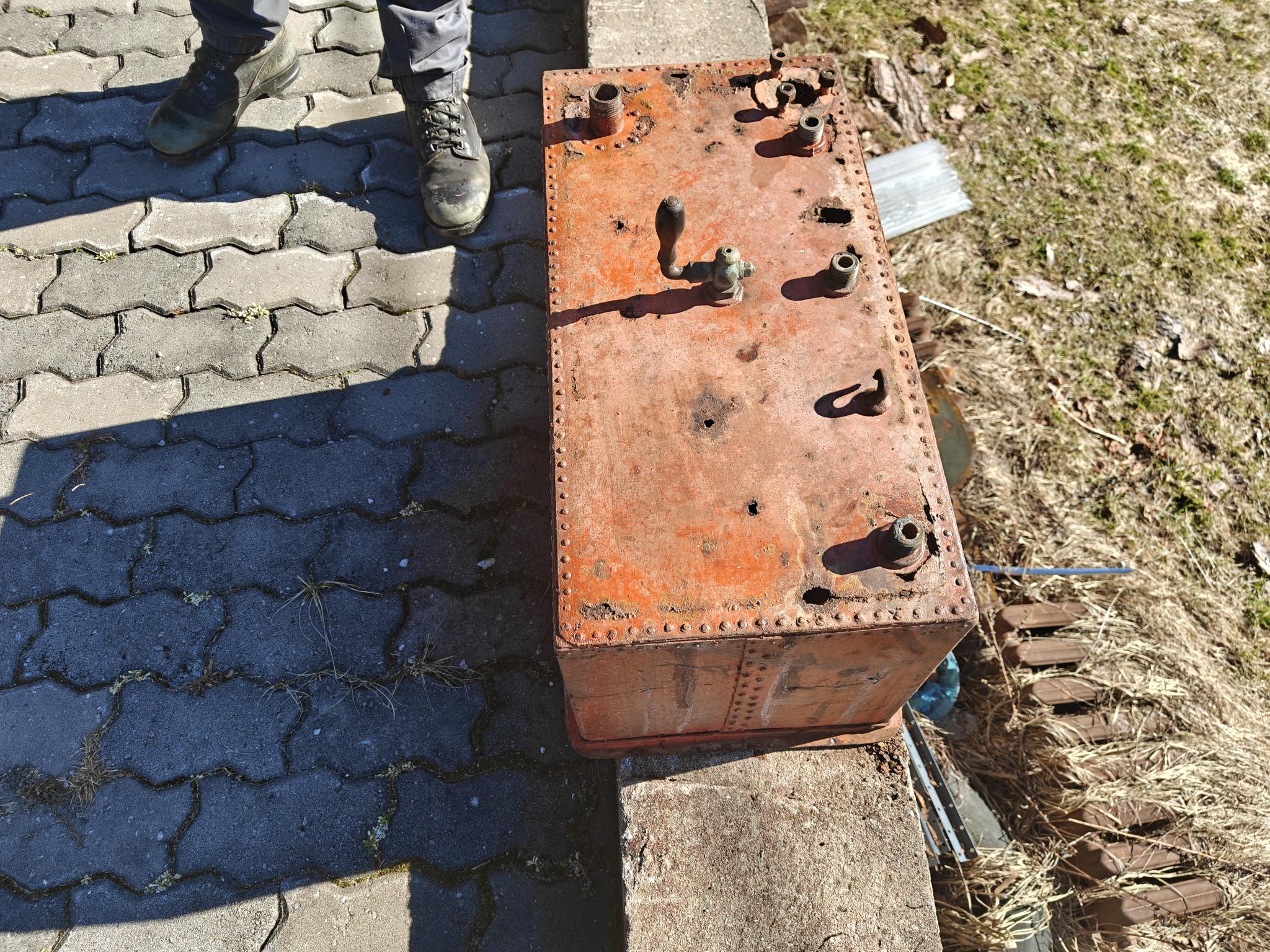

Olen nüüd tasapisi paar nädalat selle aurupritsiga jantinud. Eks ta ole rohkem ekskursioon tehnika ajalukku. Esiteks poldid - mutrid on kõik väga imelikkude mõõtmetega. Üks kant võib olla 27 mm ja teine 28 mm. Ja nii väga paljudel. Ees on puidust iste, see tuleb vist uus teha, mädanik on sees. Istme all on täiendav veepaak aurukatlale ja selle täitmiseks istmel luuk, mille hinged ja kinnitused on kõige rohkem kahjustunud. Veepaak on ka läbi. Paistab, et tollel kaugel ajal keevitust ei tuntud ja kõik on kas needitud või siis kokku pandud poltidega. Veekasti renoveerimine saab suur ettevõtmine olema. Aurukatla kinnitusest olen umbes pooled poldid lahti saanud, ülejäänusid leotan edasi. Poldid on jumal teab mis keermega ja ei taha midagi ära murda. Mõned pildid tsaariaegsest veemahutist.
