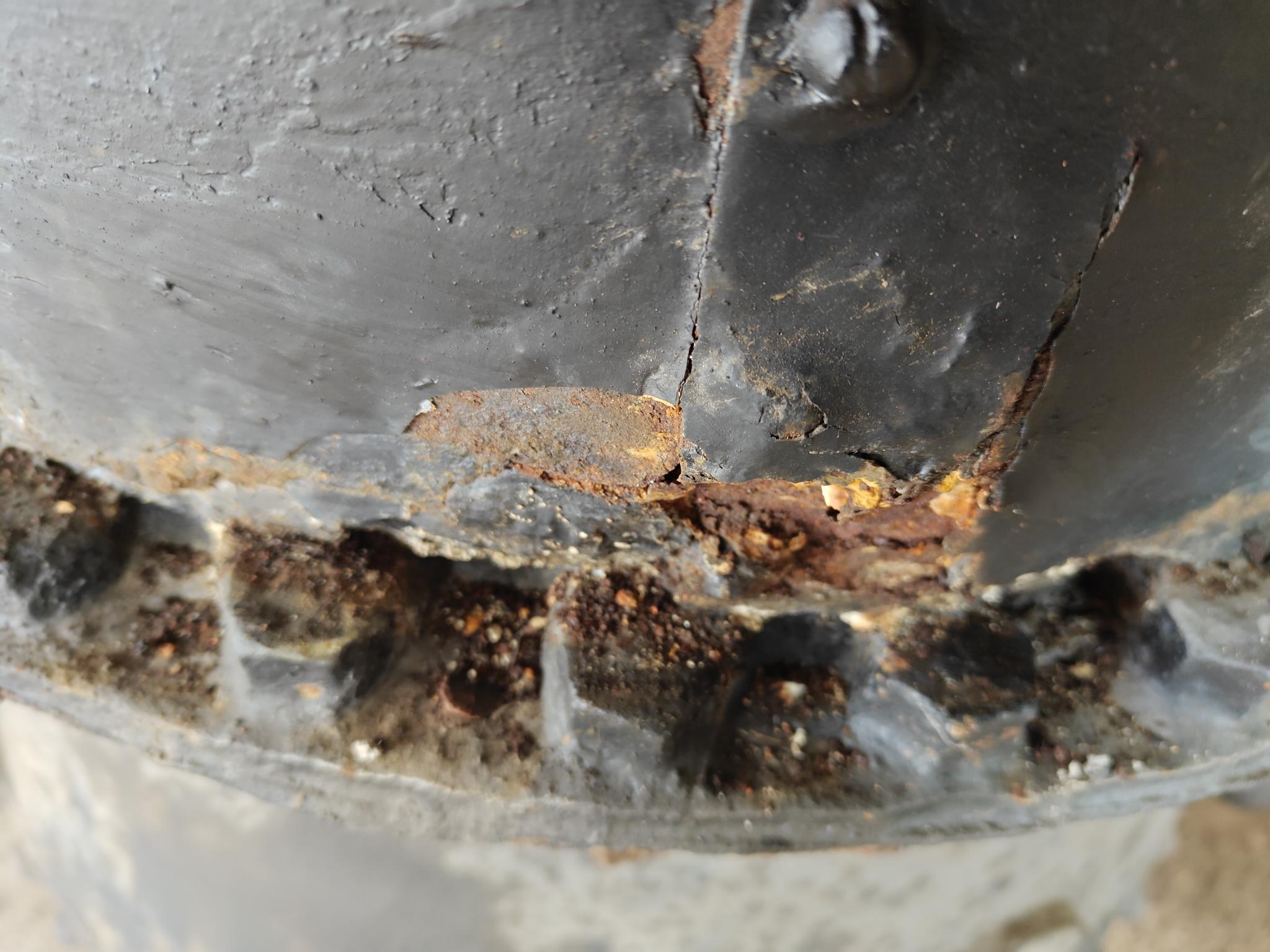

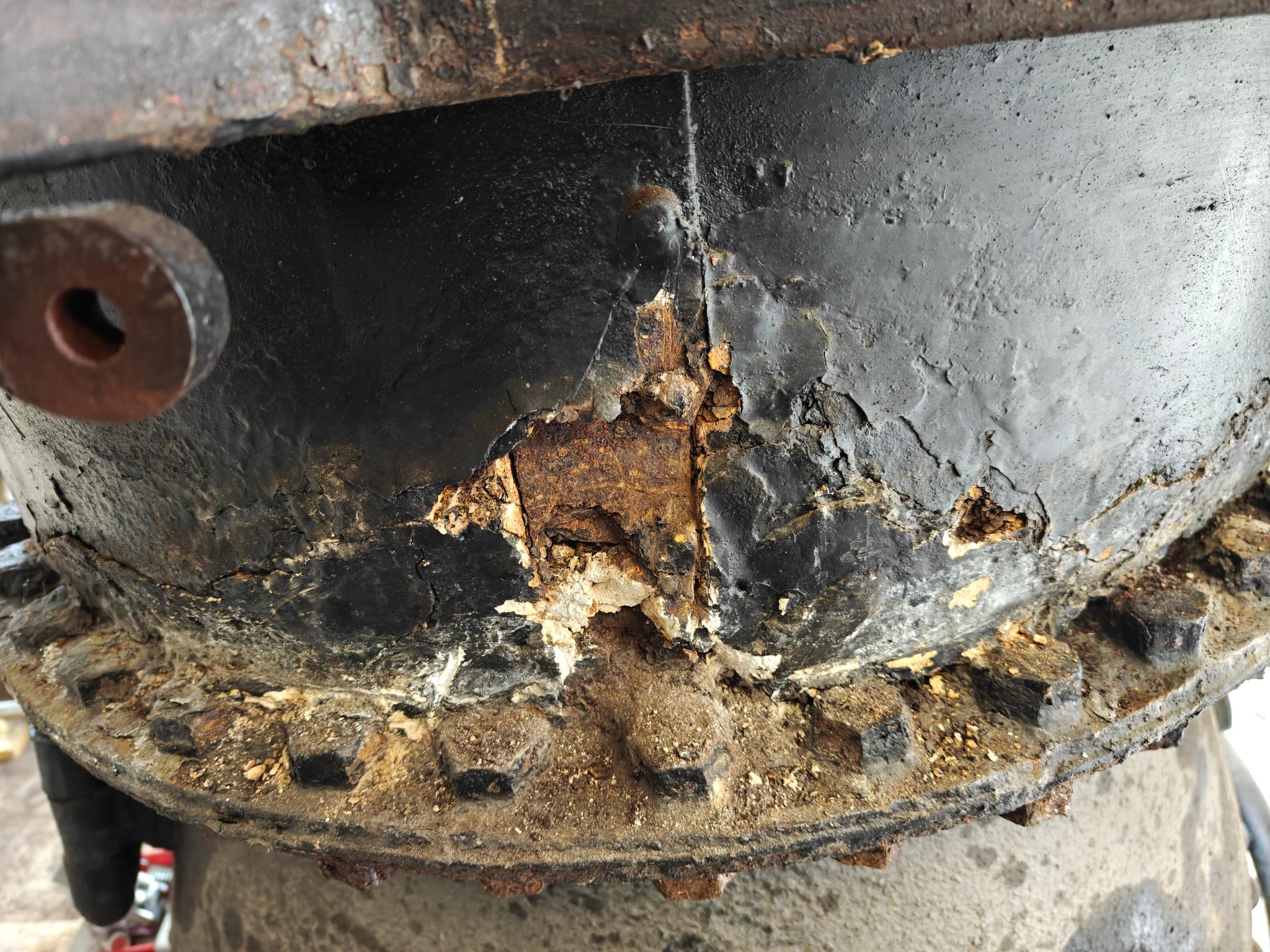

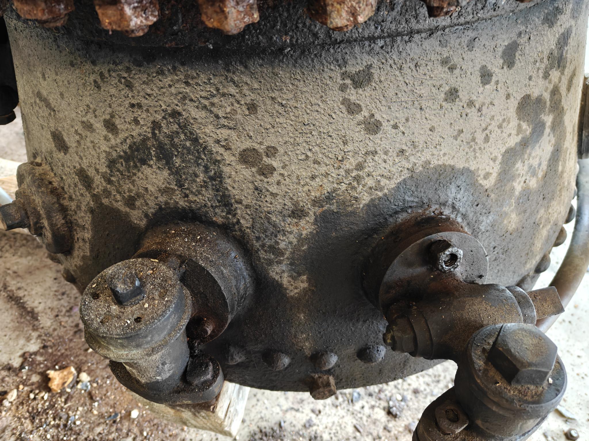

Nüüd olen 2 nädalat selle aurutõllaga jantinud. 2 nädalat WD-ga leotatud, proovitud, jälle leotatud - tänaseks on 3/4 poltidest lahti. Täna sain 4. Eriti kangekaelsed on jäänud. Proovin mitte midagi ära murda, kuigi ühe olen ka murdnud. Kõige hullem, keerata saab ainult lehtvõtmetega. Ei silmus, ei padrun kaela ei mahu. Lehtvõti ei taha kuidagi kaelas püsida, eriti kui ta pole täpne ja sellega pole ka võimalik max. jõudu rakendada. Tol ammusel ajal neid silmuseid ja padruneid tõenäoliselt polnudki. Polnud ka standard võtmeid. Ühe kraani lahtivõtuks võib vabalt olla vaja kolme eraldi võtit. Näiteks 16, 17, 18. Kuigi poldi läbimõõt üks. Võibolla tuleb gaas appi võtta ja kuumaks ajada. Katla kallal on roosteuss kõvasti tööd teinud. Kas ka see auruprits kunagi töövõimeliseks saab, kahtlen siiralt. Aga püüan sinna poole. Panen ka mõne pildi, mis näitab rooste ulatust.
