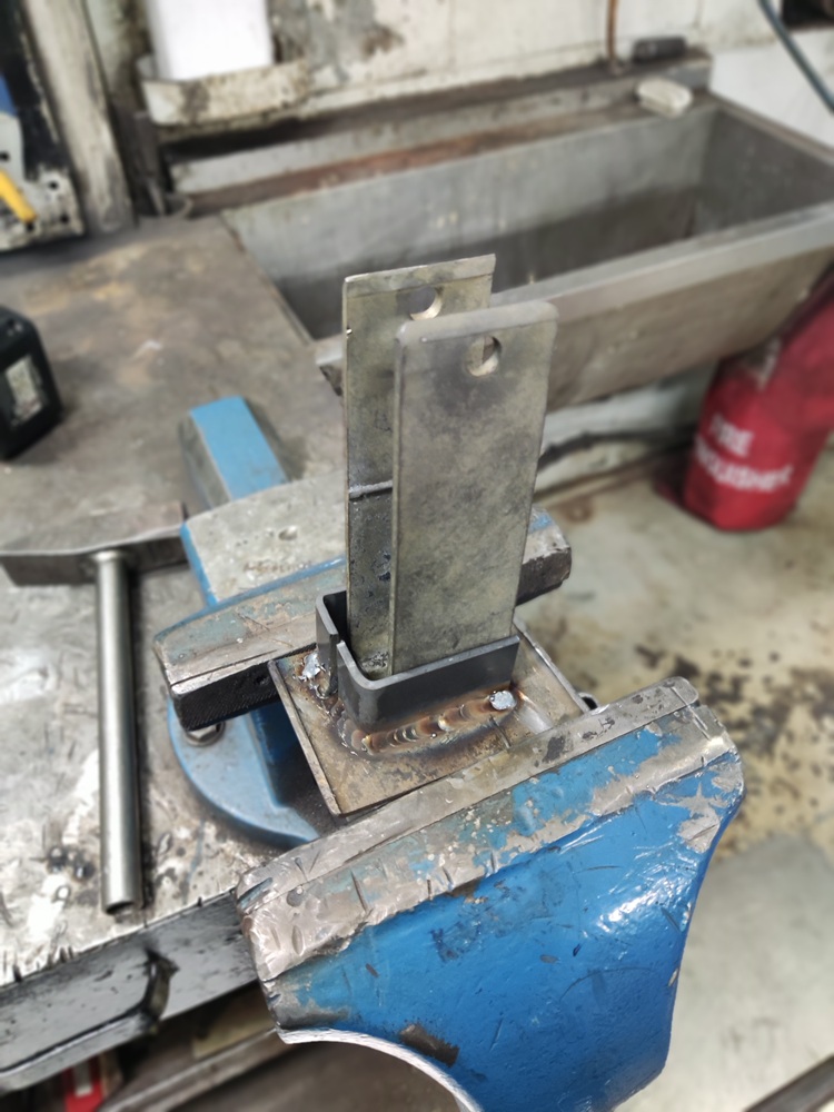

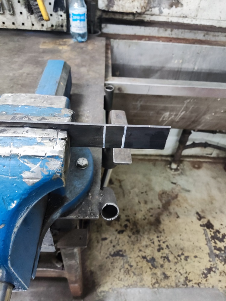

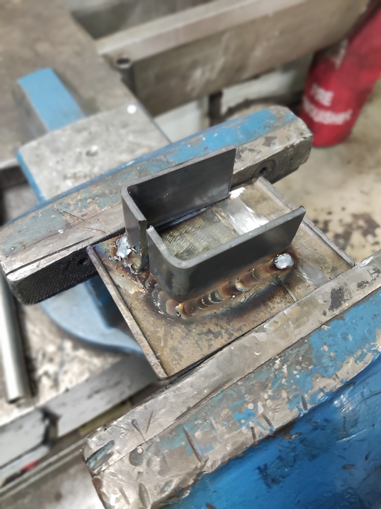

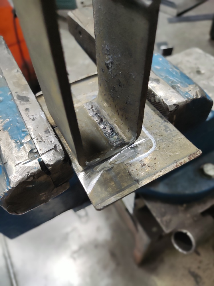

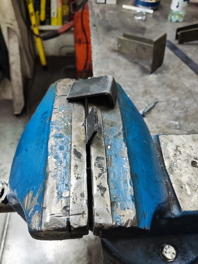

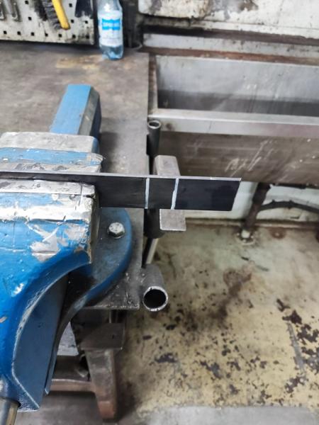

Egas kedagit, metalllatt lauaalt välja ja tööle.
Idee oli siis teha plate alla lisaseinad, millest eemaldatav tiht läbi, et saaks siis liigendina veel madalamaks minna, kuid samas oleks jäik tööasendis.
Proovisin kuidagit välja mööta öiged pikkused ning valmis löigata, välja painutada. Esimese toega panin pisut kiiruga möne mm mööda, kuid keevitusega sai selle vea täidetud. Teisel läks juba täpsemalt möötmine.
Vana plate keevituse käiasin löikekettaga minema, et plate tervelt kätte saada ning tugi ka sama kasutusse läeb:
Uued küljetoed plate all:
Ja tugi on plate seinte vahel pisikese loksuruumiga, ei pea olema nii täpne et värvi pärast maha nühiks.
