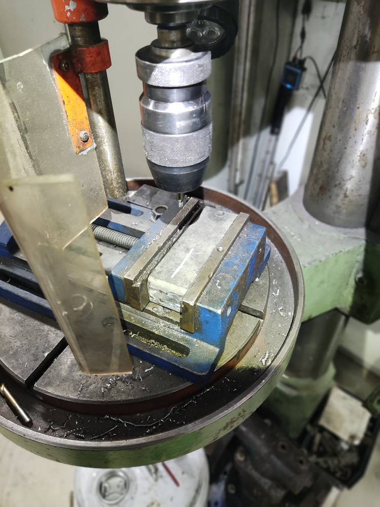

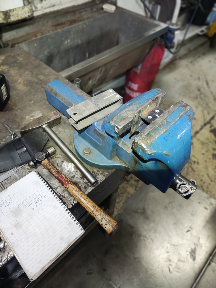

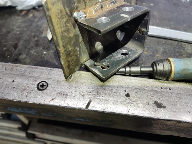

Möötsin välja, kuhu augud teha, et liigendis oleks toel plate seinte sees ruumi 90 kraadi pöörata.

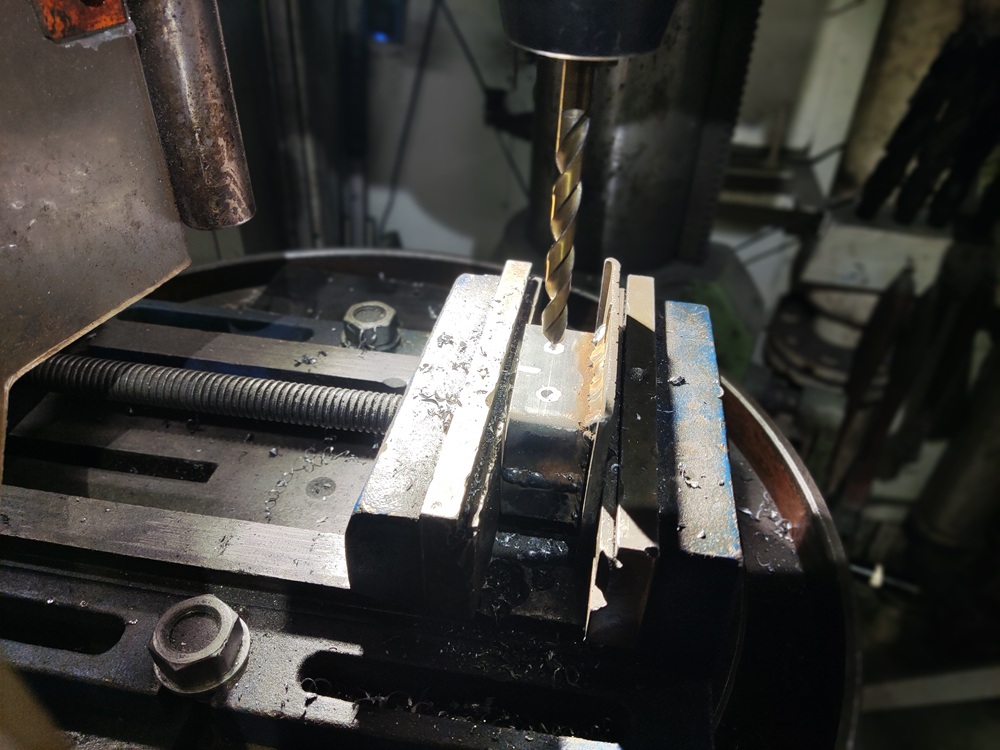

Puurisin plate ja toe avad eraldi, koos nagu ei saand, polnud head vöimalust kinni hoida.
Möötsin avade keskkohad TÄPSELT samadesse kontadesse ... hiljem ikkagit üks ei klappind 0,5 mm ja tuli viiliga aidata. No pole paha kui 16-st üks 0,5 mm viltu läks.

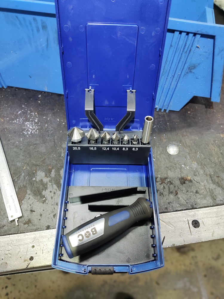

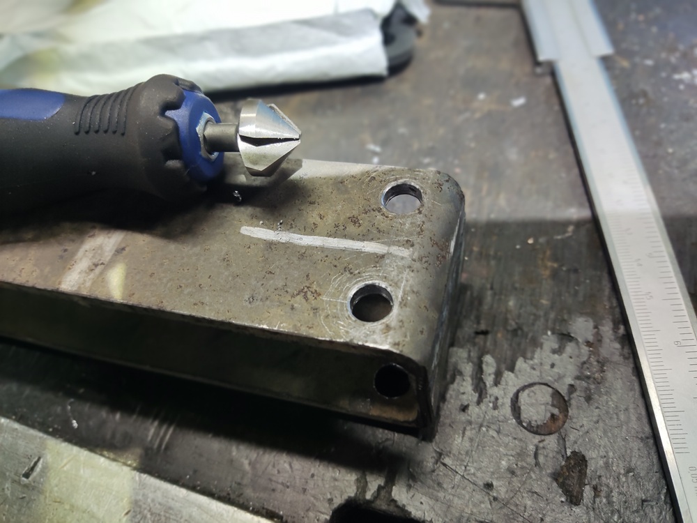

Puuritud avade servad tegin mitteteravaks vastavate tööriistadega:
