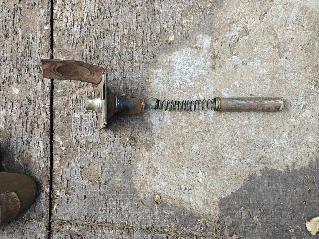

Tegelen aktiivselt detailide puhastamisega. Roostekoldeid ikka üllatavalt palju. Paralleelselt otsin üle maailma puudu olevaid juppe. Neljast tulest on alles ainult ühe jäänused. Piltidelt saab mõningase aimuse, millised nad kunagi olid. Leidsin Pakistanist mehe, kes tegeleb nende laternate tootmisega. Loodan, et saame temaga kokkuleppele. Kindlasti ei ole võimalik neid 100% audentseteks teha. Pildilt, kus ühe tagumise laterna jäänused, tuleb välja, et laternates olid valguse andjateks küünlad. Küünal tõugati torusse ja küünla põledes tõukas vedru seda järjest ülespoole. Kui palju see üks küünal valgust andis ja kas see ka teed valgustas, küllalt kahtlane. Võibolla aitas pritsimeestel pimedas oma tõld üles leida.

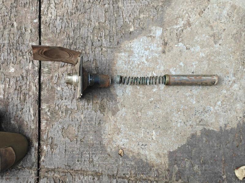

tagumise parempoolse tule jäänused.
