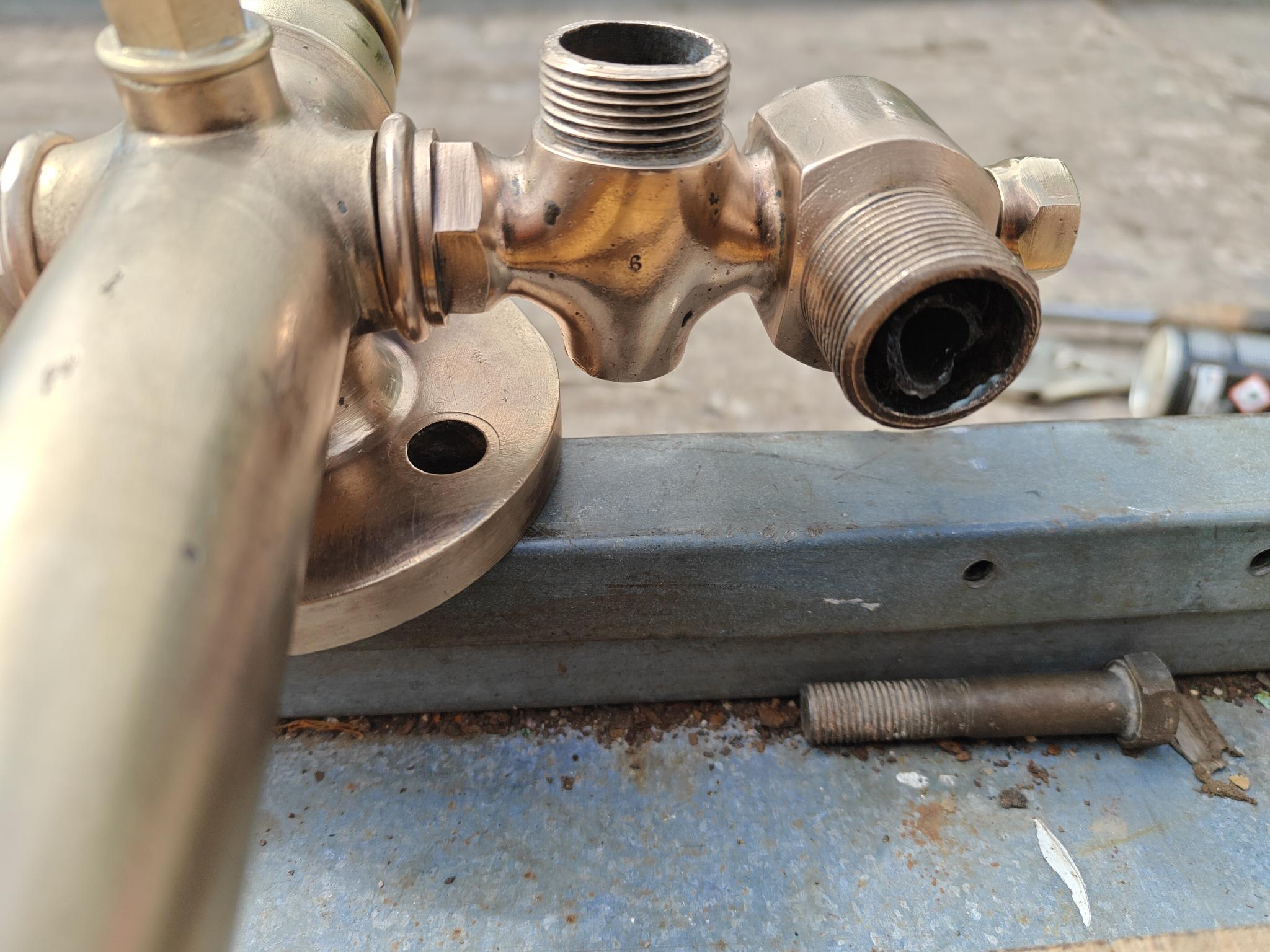

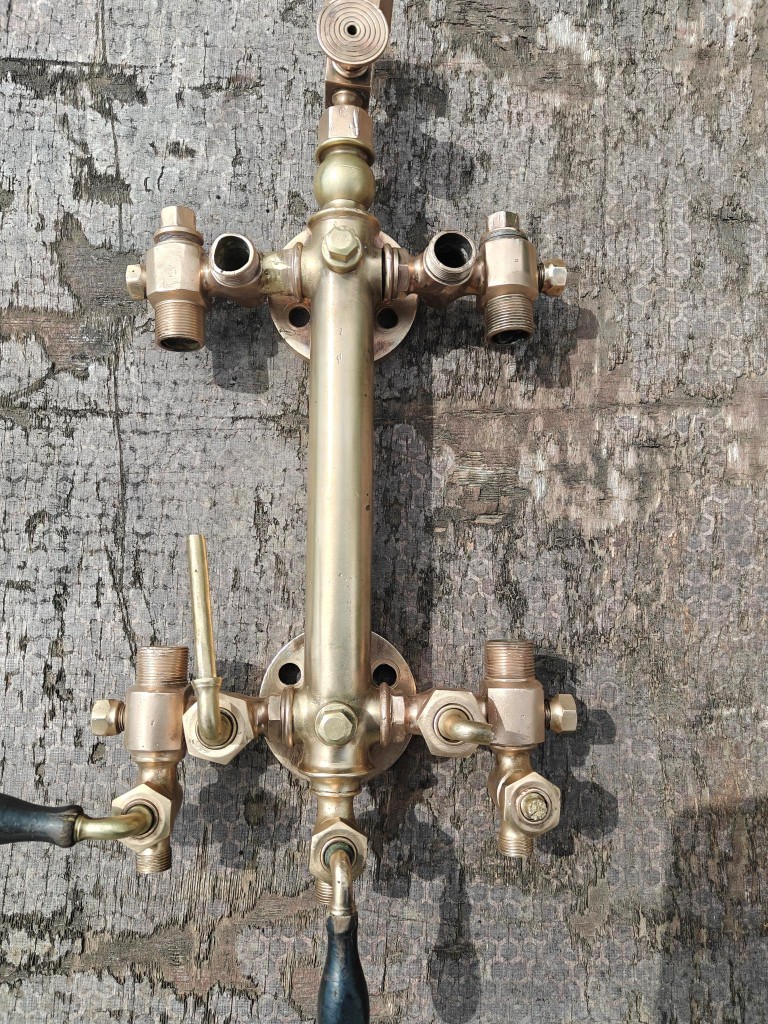

Olen jõudnud kõik kraanid ja klapid üle käia ja puhastada ning töökorda sättida. paarikümnest kraanist, klapist üks liikus, ülejäänud olid kõik kinni. Tasapisi, klapp klapi haaval, kraan kraani haaval leotasin neid WD-ga ja tänaseks on kõik puhastatud ja funktsioneerivad. Mitme kraani käepide on katki murtud või puudub puust käepide. Pilt ühest sõlmest, kus ei töötanud ükski kraan ega klapp. 2 käepidet murtud ja puidust osa lisaks puudu. Kahel pool seda sõlme on olnud klaasist torud, mille jäänuseid on näha. Muidugi puudu ka torude kinnitus kruvid. Torud arvatavasti vee taseme nägemiseks katlas, aga mille neid kaks pidi olema, jääb mõistatuseks. Klaastorud pealt nii 1 cm läbimõõduga.
