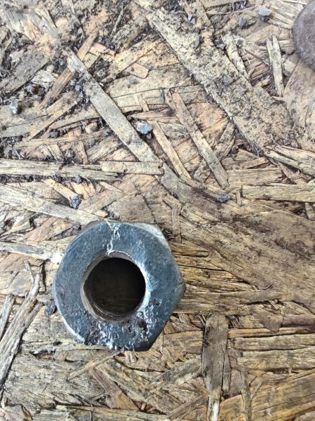

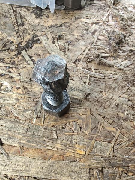

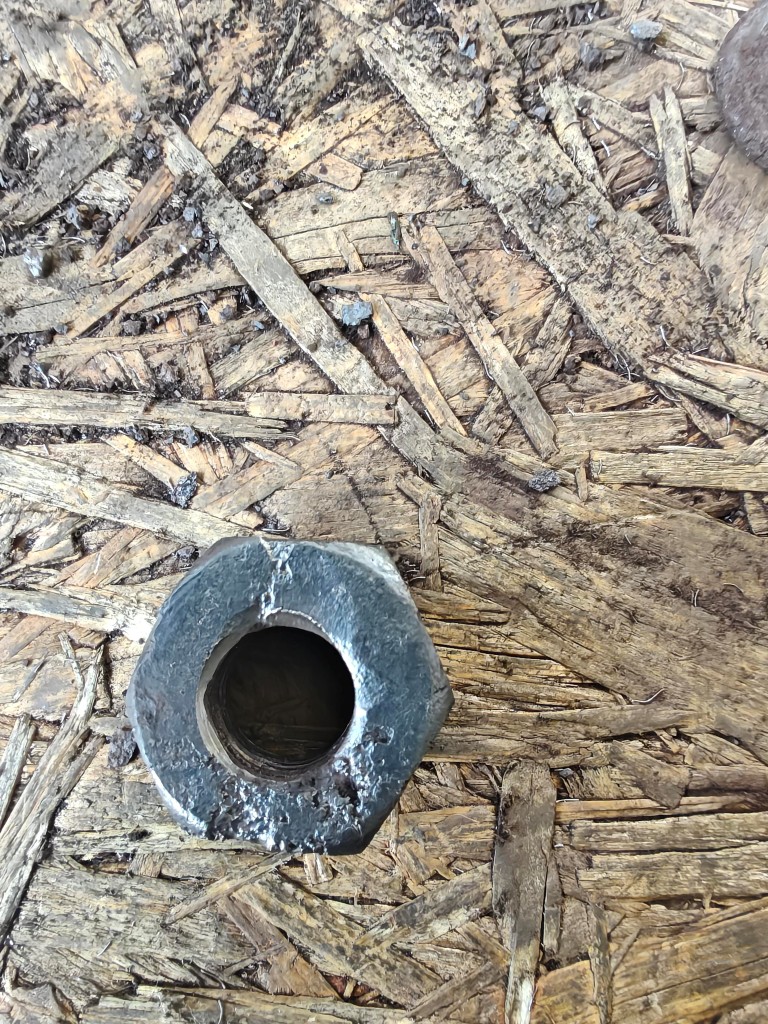

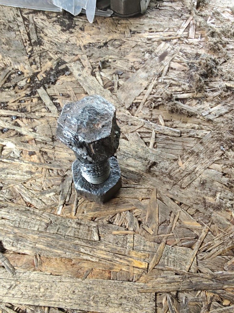

Täna tsaariaegsetest poltidest. Tegemist ikka suure peavaluga. Tundub, et kõik poldid sepa tehtud ja nii kuis Jumal juhatab. Tundub, et iga poldi jaoks on tehtud personaalne mutter. Mutrite augud ei ole tsentris ja kõiki neid tuleb keerata vähemalt kahe võtmega, sest kandid on eri mõõtu. Muidugi on rooste ka oma töö teinud. Vint on säilinud enam vähem seal kus mutter vinti katab. Väljaulatavad osadel on vähemalt pool vinti rooste poolt hävitatud. Mutrid käivad poldi otsa ainult ühte pidi. Ümberkeeratult enam vinti ei võta. Vindi sammu pole veel õnnestunud kindlaks teha. Ühesõnaga, proovin säilitada originaal polte nii palju kui võimalik aga murdunud poldid tuleb asendada ja eksplutatsiooni käigus on juba asendatud. Ka on osa polte lihtlabaselt meisli ja vasara abil lahti proovitud võtta. Ühesõnaga, pilt on kurb. Selliste peadega polte pole ka võimalik treipinki panna, viskavad jubedalt. Kasutusel on ka seibid. Tõenäoliselt puuritud pleki sisse õige diameetriga augud ja siis meisliga välja raiutud. Olen kõik poldid puhastanud ja paari pannud. Millega puuduolevad asendada, head ideed veel ei ole. Näidispilt ka.
