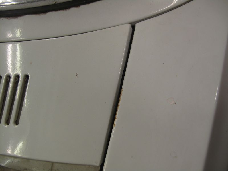

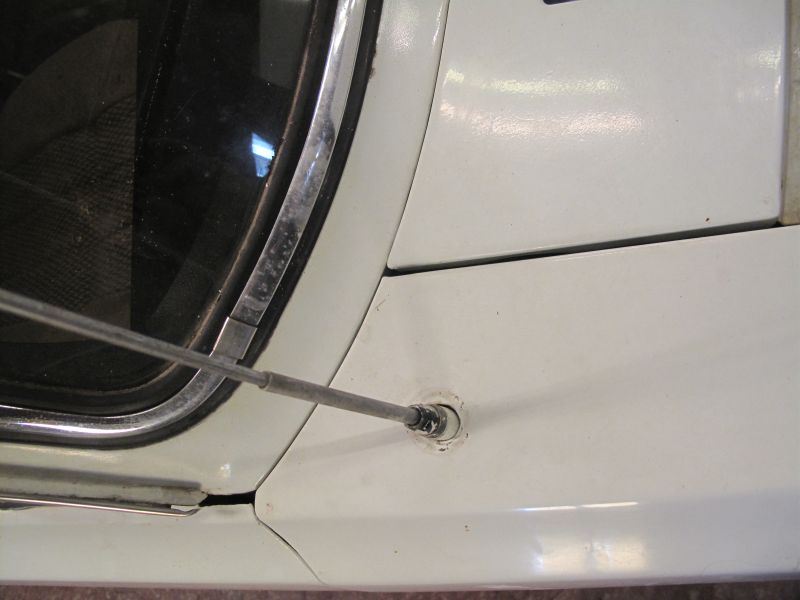

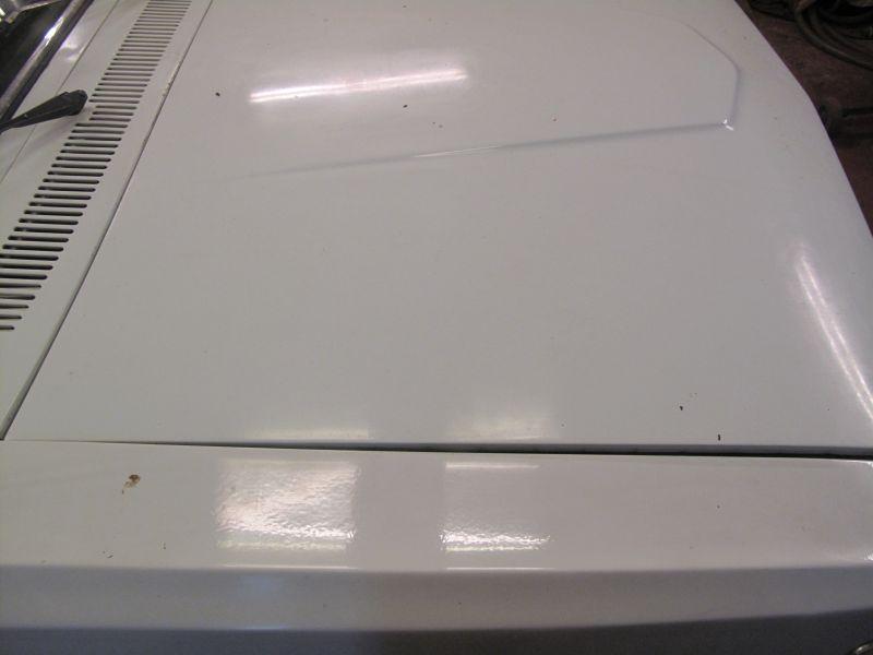

Kuna "alumist ringi" oli keegi enne mind juba teinud, siis puhastasin nitrolahusti ja lapiga välimised pinnad üle. Ühtlasi oli see niiöelda kontroll, et kas värv hakkab "üles keetma" või mitte. Ei hakanud, aga mingid avariide ajalood hakkasid küll välja joonistuma. Parem esitiib on kunagi hiljem veel üle tehtud ja tiib oli auto küljest ära ka võetud remondi ajaks. Pinnavärvi valgumised ei saa kuidagi paremale-vasakule liikuda, eirates maa külgetõmbejõudu.
