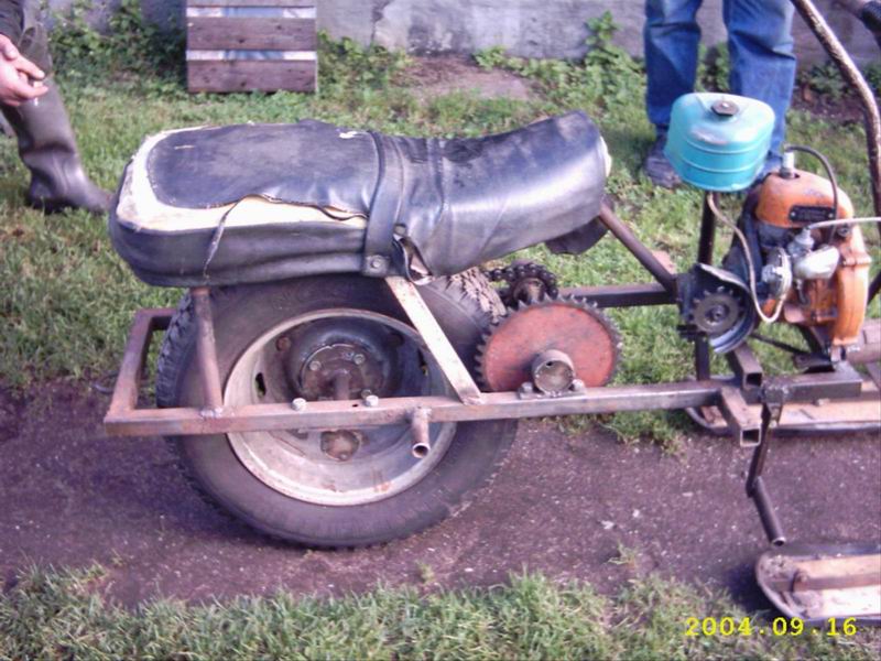

Projekt: Druzba mootoriga soomekelk
Käisin Peipsi ääres vaatamas ühe tuttava
töökaaslase sõidukit. Pidavat olema hea
lahendusega. Saab peal istuda ja pidi ka
kaks meest ära vedama. Ülekanded reduktorist
vaheülekandsse: 3,27(36/11 kuid omanik ütles,
et veidi kiire on ja reduktori oma peaks olema 9
hambaga 11 asemel) ning vahevõllist rattale 3,62 (47/13).
Selle kelgu arvestuslik max kiirus on 26,8 km/h ning
tema poolt välja pakutud 9 hambaga hammasratas
reduktori otsa teeks kiiruseks vaid 22 km/h.
