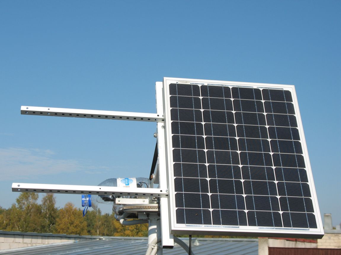

	(25-09-2011, 08:25 AM)aavu Kirjutas: Ilmselt oled mõelnud kestvuse peale, et rooste ei sööks. Erilist kaitset tahab vist see kuulidega laager, sest isegi hommikune udu kondenseerub sinna peale ja alumise saale õnarusse võib koguneda piisav kogus vett või jääd.Laagri pesin läbi ja toppisin umbselt Litol-i täis, nii et sinna midagi muud enam mahtuda ei tohiks. Arvan siiski et seda pöördliigendit ma kaua ei kasuta. Liiga suure lõtkuga on sunnik. Muidu ei paistnudki see nii hull, aga kui suur ja haraline konstrui küljes, siis oli loks kole küll. Kui paneel külge sai, siis surus selle raskus küll ühe poole alla ja nii jäigi, aga suure tuulega võib logistama hakata. Eks paistab. Kui muidu ei saa, peab ostma laagripuka ja jupi võlli ning vahele aretama.
Täna sai niikaugele, et paneeli ja mootorite otsad on toas. Sees kilpi nokitseda saab ka vihmase ilmaga.
Ühtlasi hakkasin tugevamalt mõtlema juhtimise peale.
Üks sõber valdab PIC-i, teine Atmelit, kolmas soovitas hoopis Arduinot. Ise olen kahjuks tume neis kõigis. Tuleb hakata tudeerima.
	![[Pilt: 200711239b2732_t.jpg]](http://static3.nagi.ee/i/p/802/84/200711239b2732_t.jpg)
