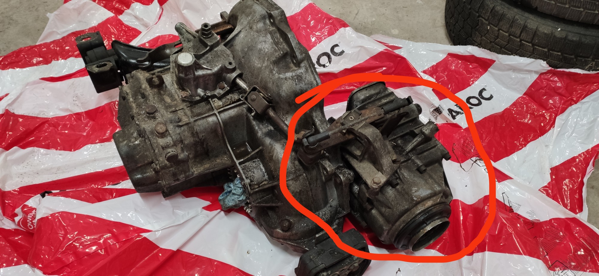

lisan paar vahekasti pilti - ringis on vahekast, teine pilt selgitab mulle seni müstilisena olnud ülekannet - et kuidas on tagasild (tehasest) eraldi lülitav jne, kui ka kõrvalistujapoolne veovõll on läbi vahekasti. Vahekasti tuleb kastist koaksiaalina kaks võlli - üks on esidifrist esimesele paremale rattale, teine lükatakse üle nurkülekande (hambad 27-38) tagasillale. Minu jaoks päris huvitav koost ja lahendus.

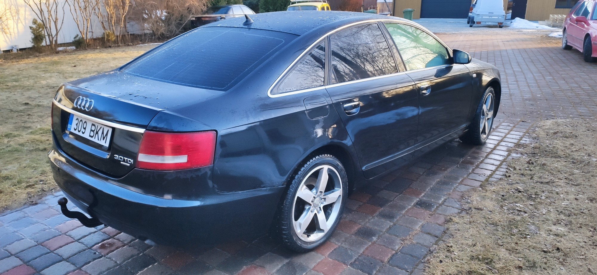

Audid on mulle alati oma (turbo-)quattrode tõttu huvitavad tundunud. Diislitest kui "lõgisevast põllumajandustehnikast" olin ma seni kaarega mööda vaadanud, samas talvepeeter ei ole oma olemuselt just esinduskulgur ja on ju ka huvitav piiluda veidi teistsuguse mootoriga masina kapoti alla. Juurde veel (maantee-)kütusekulu-vaade, mis min 150kW nelikveolisel bensukal kõige väiksem ei ole ning asusingi A6 C6 3.0TDI Quattrode pakkumistel silma peal hoidma. C6 ühe põhjusena automaksu tõttu: nt antud isendi auto-aastamaks saab olema 50eur. Kuna see maks on väidetavalt eelkõige keskkonnamaks, siis järelikult on masin "roheline" Smile
veeretasin 01märts kotis põrsana oksjonil soetatud veidi värskema TalvePeetri oma hoovile - jõuab enne masina suvepuhkust temaga veidi sõita ja tutvuda ning to-do listi tekitada+tegeleda. Isendi puhul mängisid rolli sisu ja välimuse värvid ja piltidelt tuvastatud sisu hea säilivus. Sisu ja keret on tõesti hoitud ja ses osas on tegu hea isendiga. Meeldis ka mnt.ee lehelt nähtav: Eestis 2013, omanikuvahetus 2020. TÜVd-l esinenud seni vaadatud muude mudeli esindajatega võrreldes hästi. Ilmselt on ikka ka hooldamisi näinud - asi, mis mõne igal aastal või tiheminigi omanikku vahetanud isendi puhul on küsitav. Loomulikult ei vasta aga telefonis väidetud hea kere päris tegelikkusele ning Peeter III tahab suvel veidi karpide keevitamist jms saada. Kui tegemised kolmakohalise tunnimahu poole kipuvad, nimetan need ilmselt projektiks ning tekitan masinale oma projektiteema - vähemasti mulle on tegu keskmisest kulgurist tehniliselt palju huvitavama masinaga.
olgu aga mainitud, et lõbusa 52-48 kaalujaotusega 1,35t kaaluva bensu-vectra kõrval on Audi oma tuntavalt raskema nina, 1,95t tühimassi, traktorimootori ja uimase automaatkastiga palju igavam kulgur ning tuim tükk. Ning ilmselt ei ole see ka oma kaalu ning kehvema kaalujaotuse tõttu maal küttepuude "metsast" väljatoomisel vectrale parim asendus. Aga asendus ta on ja nt kütusekulu vaates teeb oopelile tugevalt silmad ette.
Peeter III Mitte-Oopel:
