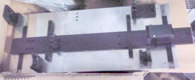

http://nagi.ee/photos/joss122/24938147/ (Kes oskab pilti vähendada, palun tõstke pilt teemasse)
Mingi hädine pilt ka nukkvõllide omavahelisest rakisest. See kes ei saa rakisest aru, siis selgituseks, nukkvõllid tõmmatakse kinni ühise raamiga. Nukkvõllid omavahel käivad ringi hammasratastega, millele tehas ei ole raatsinud märke peale teha. Ei midagi keerulist, kuid uute nukkvõllide paigaldades ei ole ühtegi parameetrit mille järgi nukkvõllid omavahel kokku sobitada. Hiina odavat rakist ei leidnud ja siis sai läbi tutvuste esindusest orginaal sebitud.  Toungue

Tsitaat:http://nagi.ee/photos/joss122/24938147/ (Kes oskab pilti vähendada, palun tõstke pilt teemasse)
Palun!
