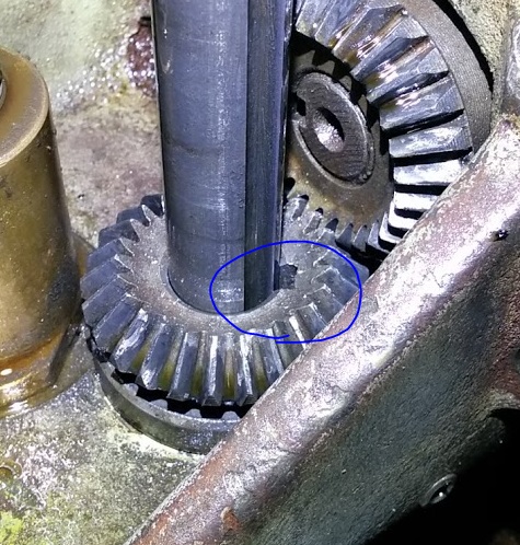

Pole küll otseselt tegu treipingiga vaid freespingiga, aga süsteem ja võll on täpselt samasugused. Nimelt sai korra ettenihke veo võll küljest võetud. Kokku pannes tekkis küsimus, et kas seal liistusoones peaks kiil ka olema (ja kuidas sel juhul see kiil paigal püsib?) või toimib see kuidagi teisiti? Nimelt see võll liigub tolle nurkhammasratta sees edasi-tagasi. Paistis toimivat ilma kiiluta küll iseenesest, aga väike kahtlus tekkis, et äkki hakkab üle libisema.. Lahti võttes ei taibanud kontrollida, kas oli olemas. Ilmselt leiaks veel üles küll, kui teaks et peab olema.
Ju sa ta ikka ära kaotasid, muidu see asi ei toimi ju. Tõenäoliselt on ta pööratud otstega (U-kujuline) ja hoiab hammasrattast kinni.
Tere
Kui Sa võtad võlli hammasratta seest välja ,siis näed et hammasratta sees on ava,kuhu läheb liistu hoidev tihvt.Soovitan liistu teha sama pika, kui kõrge on hammasratas.Tihvt on tehtud ka astmeline,et mitte liigselt liistu ristlõiget läbipuurida.

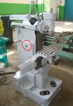

Oman pinki mudeliga 675. Ühe külje peal on tal piklik vaateaken õlitaseme kontrolliks ja tollega pole probleemi, aga teisel pool on pisem ümmargune aken. Nimelt see väiksem aken on üsna kõrgel (võrreldes teise külje aknaga) ja sealt kuidagi õli ei paista. Isegi kui üritasin vardaga täiteava kaudu kontrollida, siis õlitasemeni ei jõudnud. Kas peab tõesti kallama õli kuni selle aknani? Lisan ka laenatud pildi, kus ära märgitud see ümmargune täiteaken.
Sinna peab pump lööma.
(27-02-2016, 00:45 AM)_rein_ Kirjutas:  Sinna peab pump lööma.
See kõlab täitsa mõistlikult. Tänud. Eks uurin järele kas saab aken õliseks. Smile

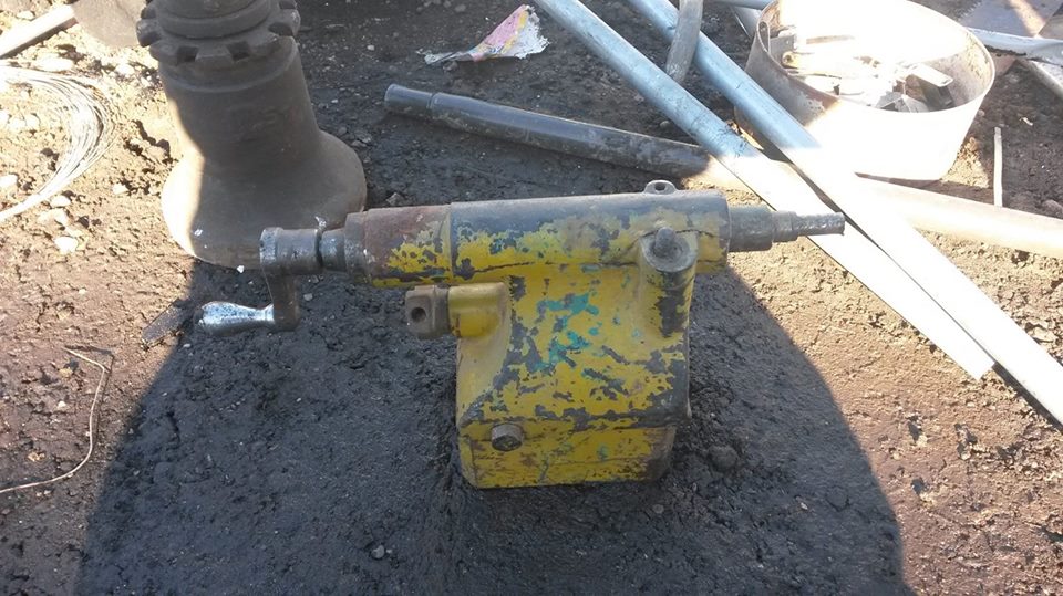

Facebooki metallitöötlemismasinate grupis pakutakse sellist praegu. Pole teada, mis masinale kuulub.
Piltide järgi sarnasust eriti ei paista...
