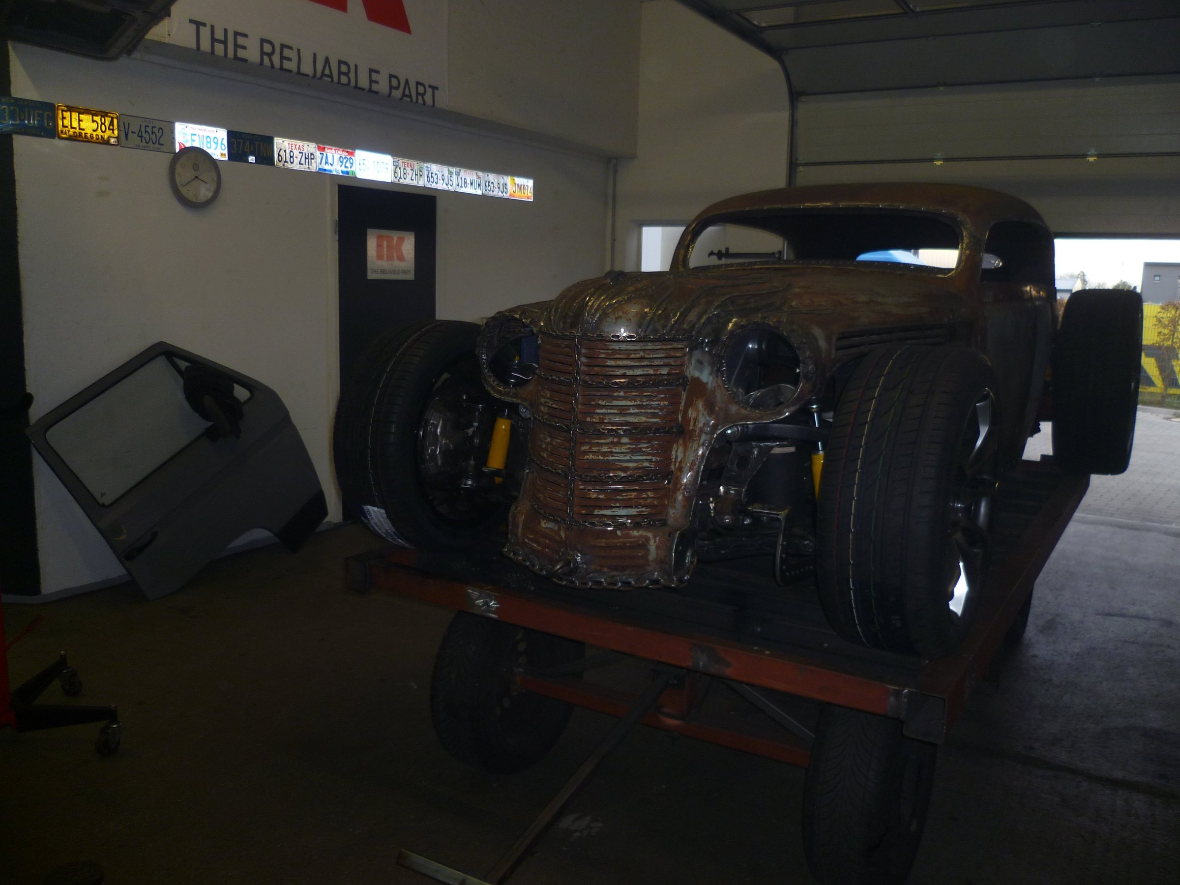

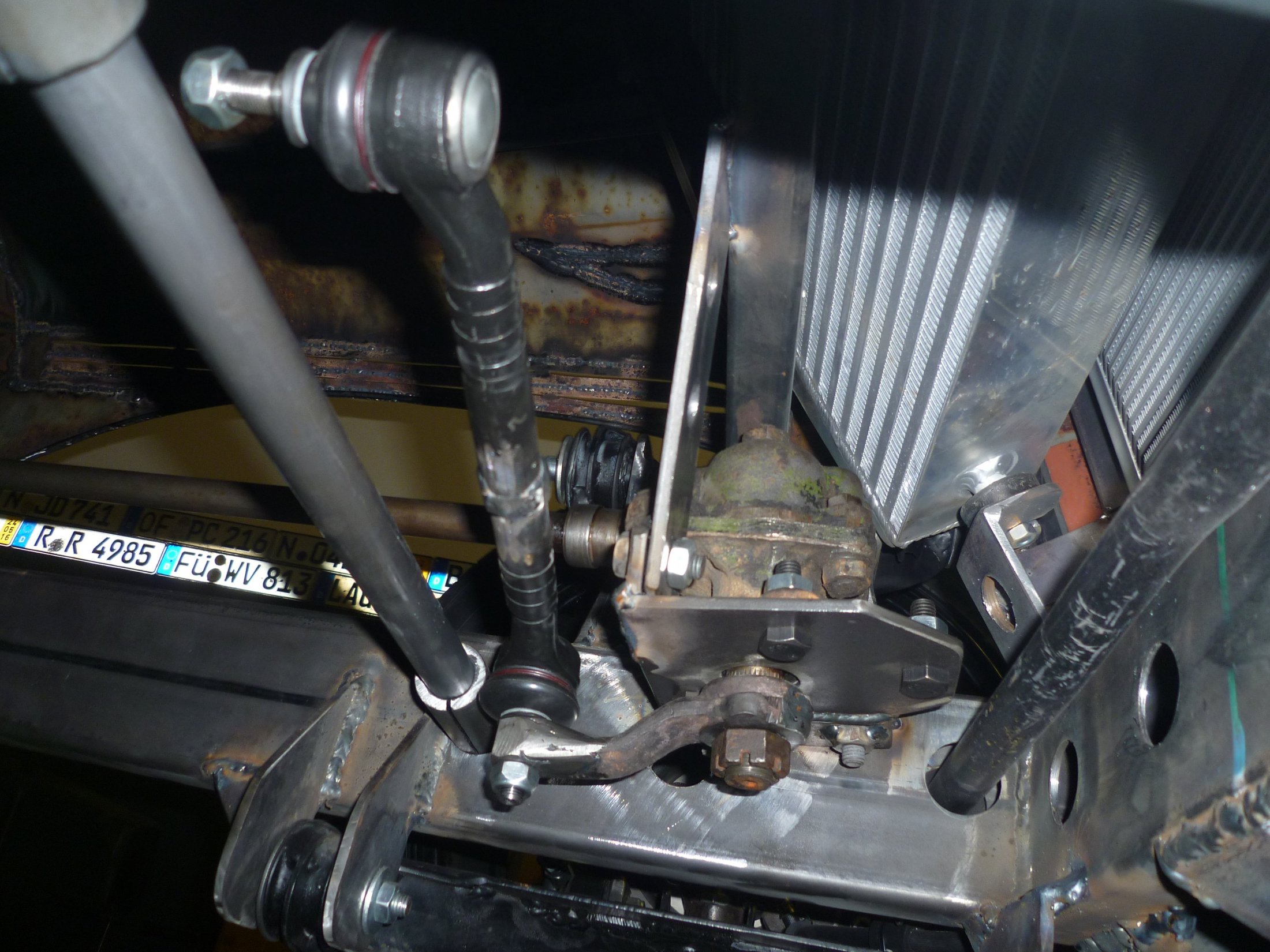

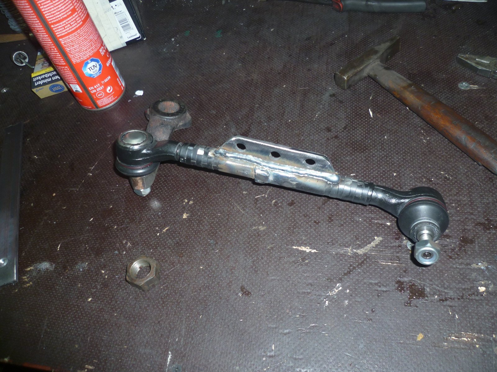

Täna öhtul sai veidi kauemaks tööle jäädud ja tänu sellele hakkas see roolvärk
juba veidi ilmet vötma ....
Osad vidinad saan treiali käest vist järgmine nädal kätte siis saab asja löplikult
kinni keevitdada ja veidi viimistleda.

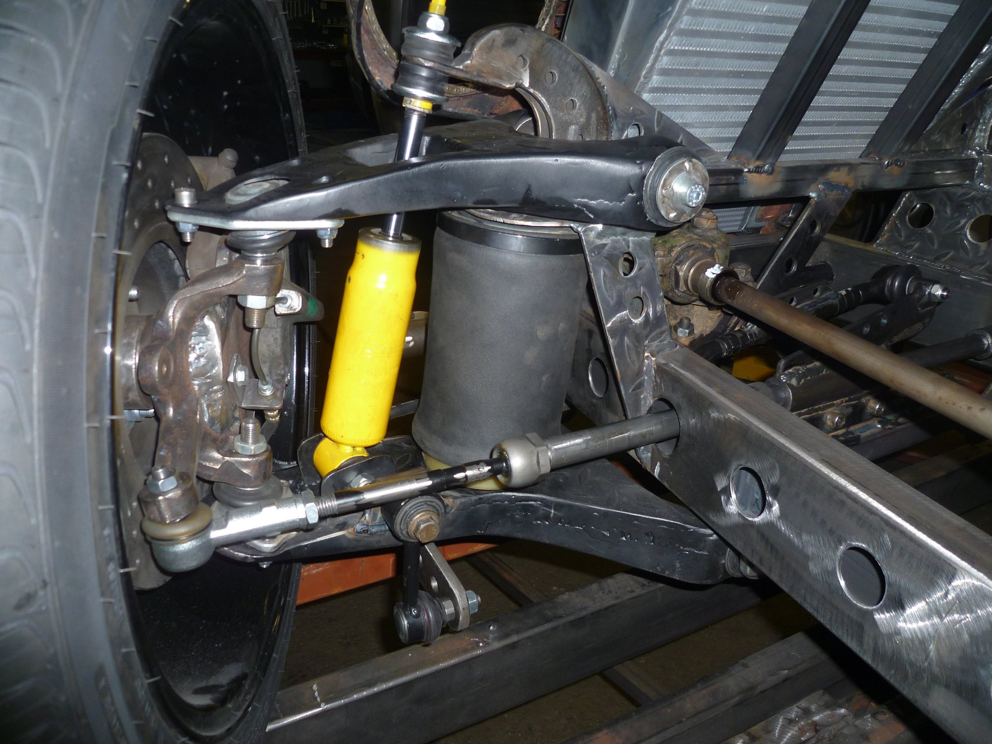

Väga osavate kätega meistrimees, kadededaks teeb .Inseneri lähenemine käigu pealt, äge .

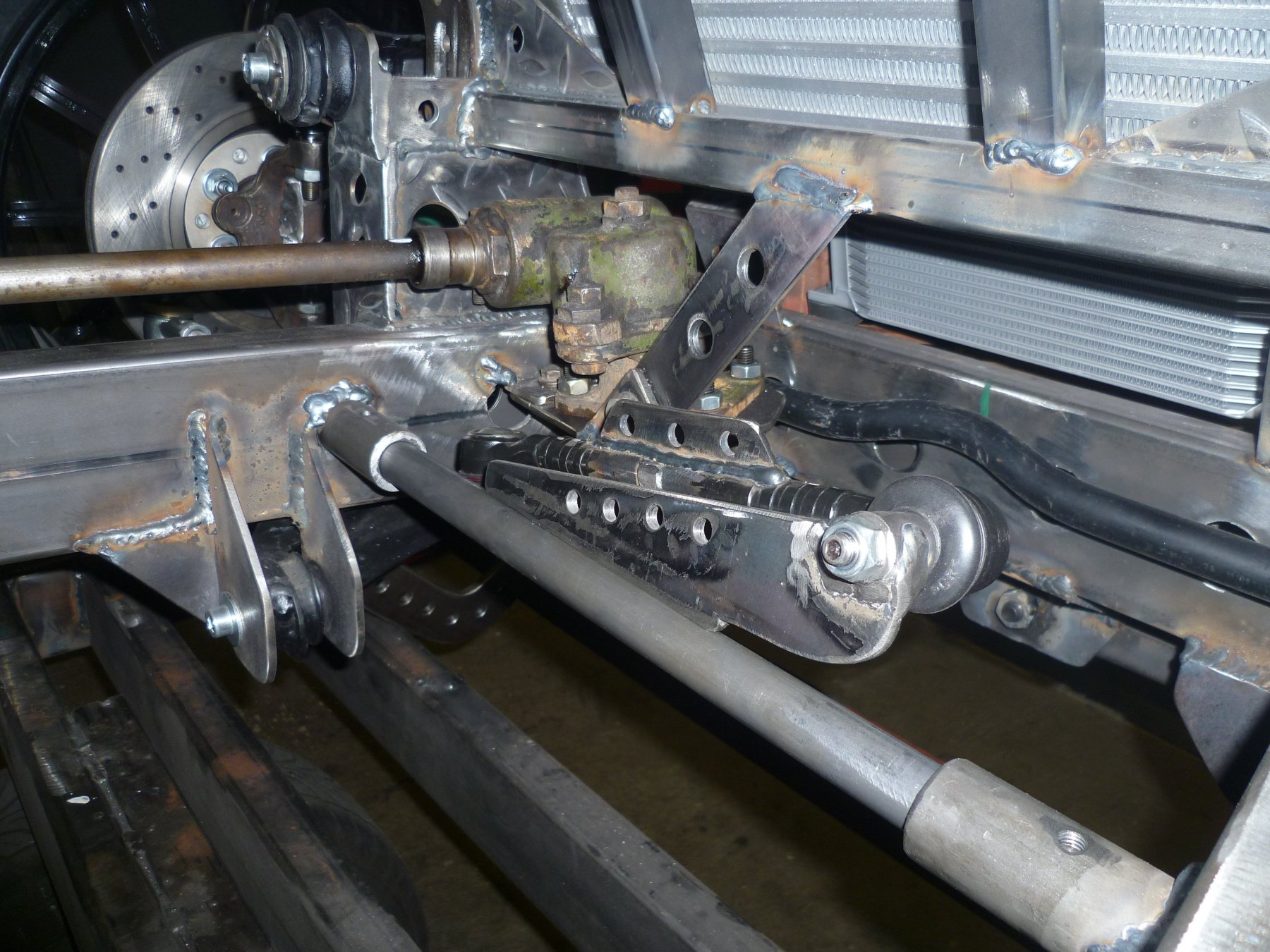

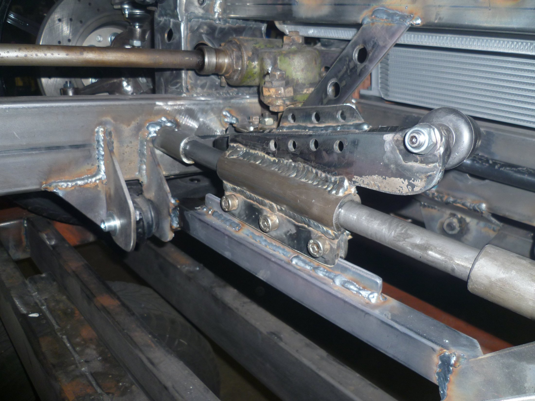

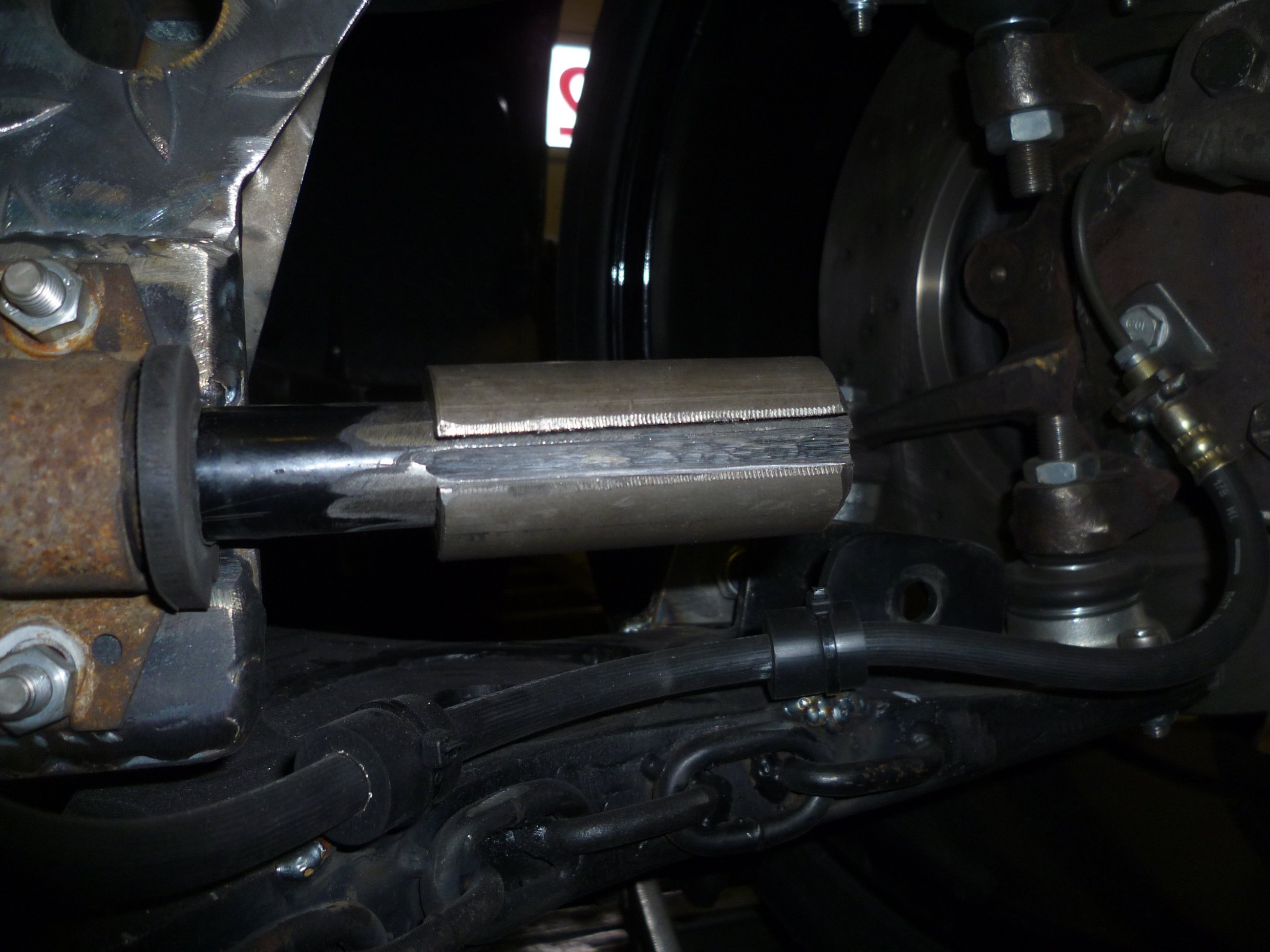

See roolivärk hakkab küll pooma, kuna vedrustuse käigu tarbeks pole mingit mängumaad jäänud (vähemalt piltidel).
(27-10-2017, 07:21 AM)DevilDeVille Kirjutas:  See roolivärk hakkab küll pooma...
Mul tekkis sama mõte. Raami sees olevad juhtpuksid peaks olema ujuvad.
hp
Niikaua kuni puksid raamisees kontsentrilised ja võll, mis läbi nende käib, sirge on, keerab küll. Roolilatt ilma karbita oleks kindlam, vähem kuluvaid juppe ja rool kindlamalt käes. Hammaslatti vahejuppidega pikendades saaks ka geomeetria paika, kui lati enda pikkusest ei piisa.

See peletis hakkab liikuma treilerit platsile ja platsilt treilerile. Big Grin  Natuke poov rool (mis ei pruugi üldse pooma hakata!) või kahekümne kuuendal aastal lõtkuma hakkav stabikavarda munak pole teemaksWink
(27-10-2017, 12:39 PM)v6sa Kirjutas:  ...  Natuke poov rool (mis ei pruugi üldse pooma hakata!) ...
Kui kiirendamise ajal ühe esiratta õhku tõstab (nagu rekkadel mäkketõusus), siis võib kinni pookida. Aga ehk ongid hää, nagunii otsesõit ja hoiab ennast ise rajal. Saad startida, nagu F16 lennukikandjalt, piloodi käed lihtsalt käehoidjatel.  Wink

Ei tea midagi - kui ikka väänab esiratta maast 30 cm kõrgusele, võib lati puksidesse kinni küll tõmmata.

Me ju ei tea, kui Wäggewalt Wäänav see pada lõppeks olema saab.
Need puksid raami küljes on tehtud paraja lötkuga ja 250hp mis spetsalist
sellest pajast teha lubas seda raami kindlasti nii palju punesse ei keera Toungue

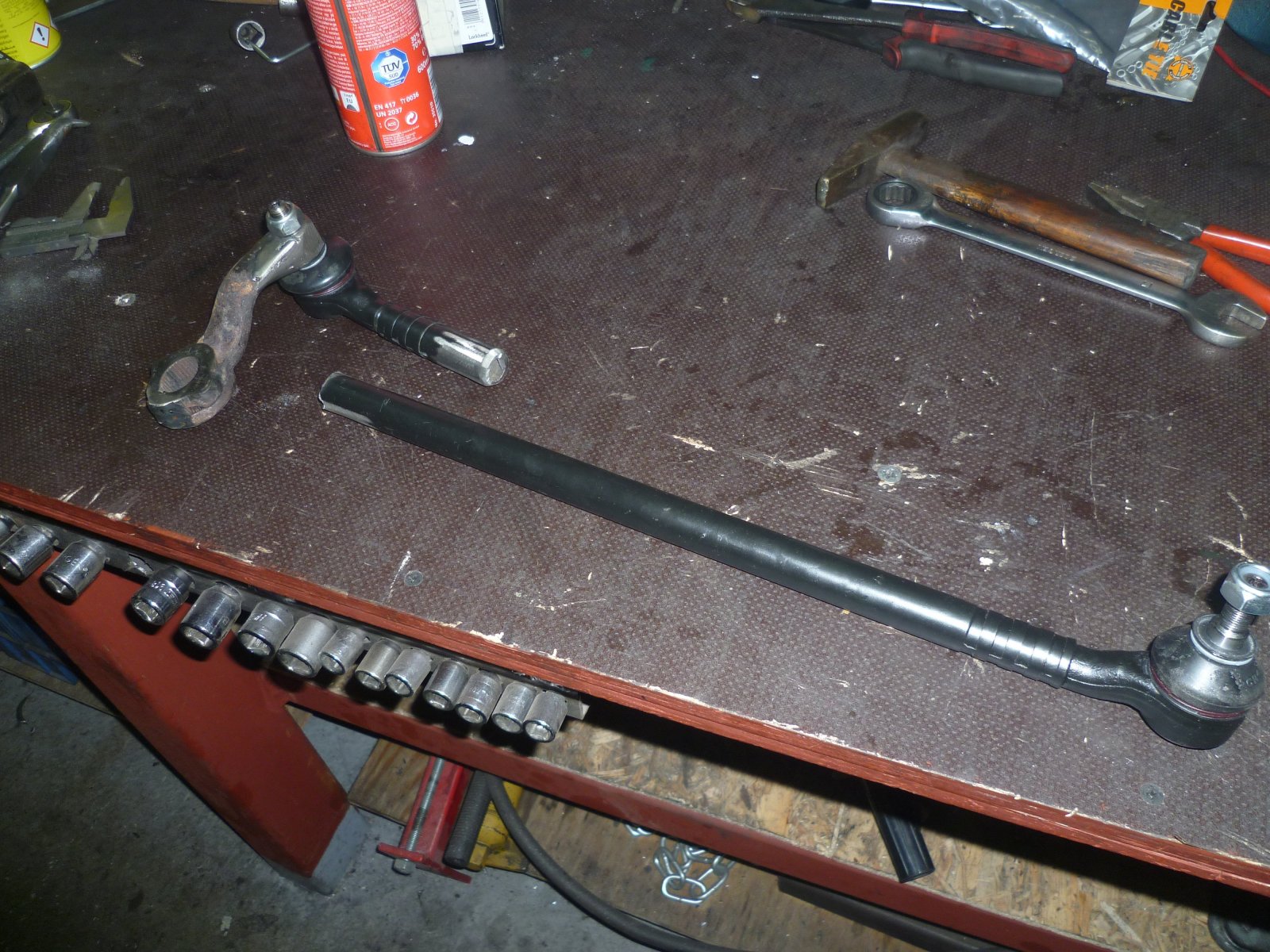

Latile tuleb algul puks peale ja siis sinna puksi külge keevitan selle varda
siis saab asja hiljem ka lahti vötta kui vaja

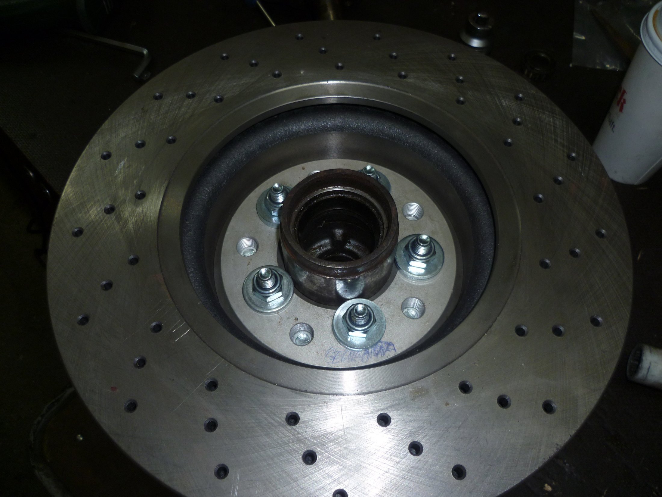

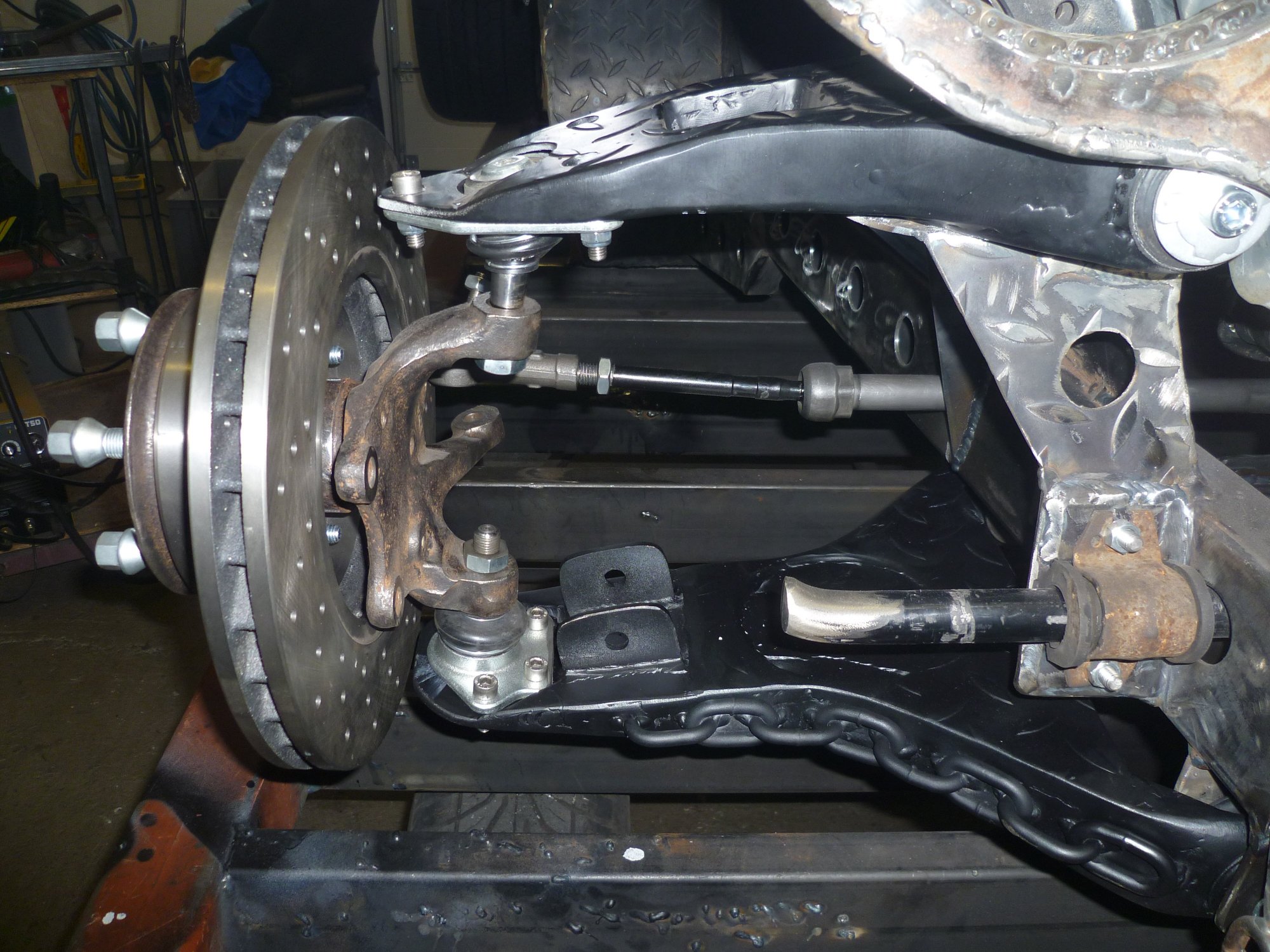

täna panin parempoolse ratta rummu kah kokku.
Täna oli hea päev mönedki asjad jälle valmis....
Juhi pool sai nagu köik paika...
Vaatan mina neid pilte ja arvestan geomeetriat aga patjade täitudes ja auto tõustes mu arust see sisteem peaks küll töötama
Roolivarda ja õõtsade pikkuste erinevusest tulenevalt hakkab kokkujooks sõltuma padja kõrgusest
Rool on keeratud välja, sellepärast tundubki pikkuste vahe olema väga erinev.
hp
Rooli-geomeetria projekteerimine on iseehitajatele üks suuremaid pähkleid.
Tõe hetk on siis, kui masin ratastel ja mootor käib Smile

Mina ise mötlen kah nii et väga filosofeerida pole mötet eks esimese proovi
söiduga annab tunda kui midagi väga valesti läind Toungue

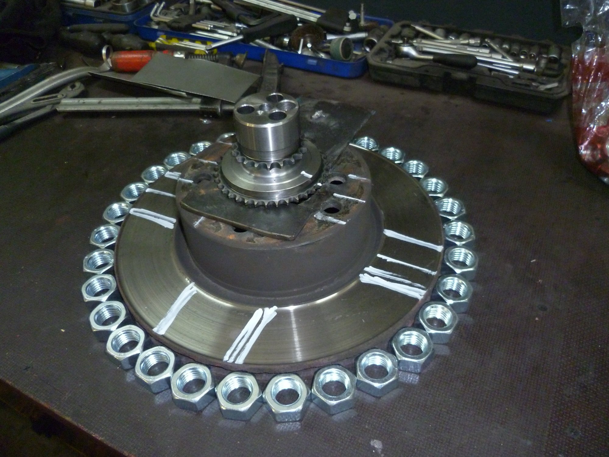

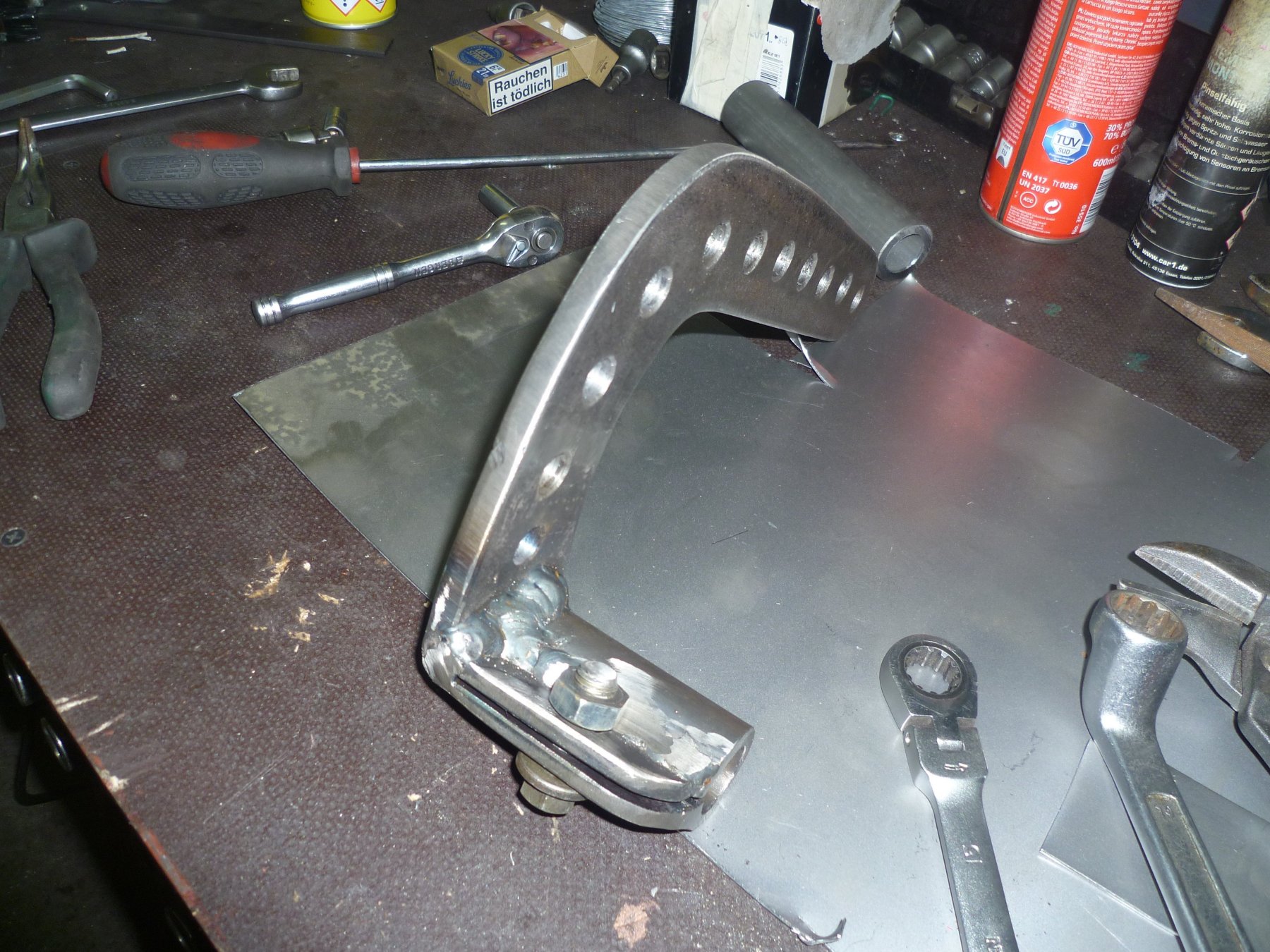

Rool ise tuleb roostevabadest 24mm mutritest..

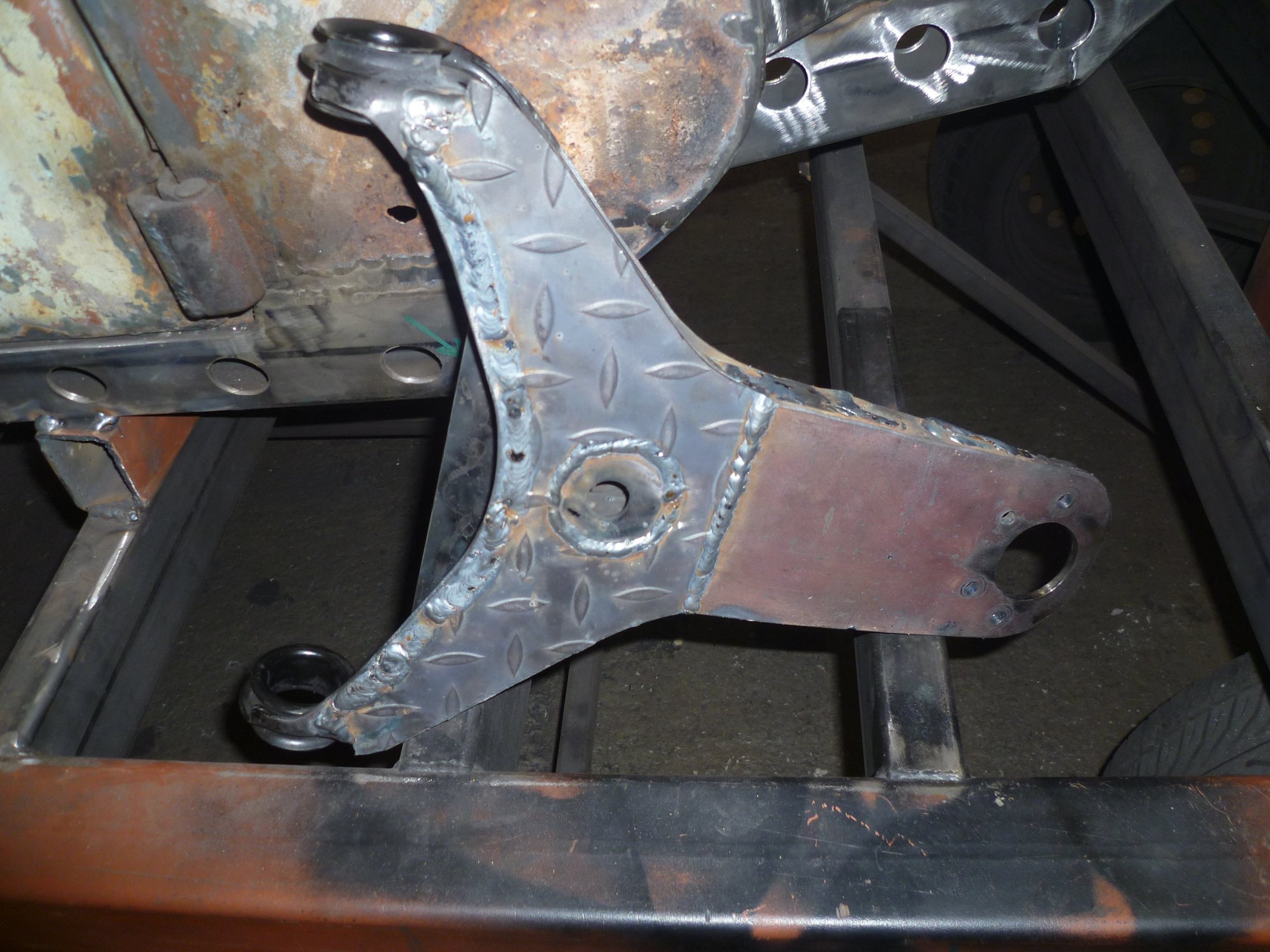

Öötsa sain löpuks valmis ja sild sai kokku pandud ,käändtelje tegin kah
ühe jutiga valmis ...
Üks terve päev oleks vaja veel kuskilt varastada siis vöiks esi sillale kriipsu
peale tömmata ...Lähi aegadel hakkan pada peale panema

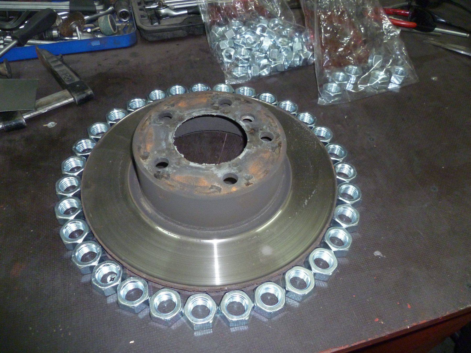

Tuttav lubas eelmine nädal tuua töö juurest roostevaba mutikad, kahjuks mees ei
tee vahet tsingil ja roostevabal  Sad
No nüüd tuleb jälle üks vana aku ämbrisse tühjaks kallata ja mutikad väheks ajaks
vanni panna siis saab keevitama hakata ...
Pidurikettast saab hea rakise teha,aga see juba järgmine nädal...
Piltide panekuga praegu mingi kala Sad
M16 roostevaba mutreid võin saata kasvõi ämbritäie...
