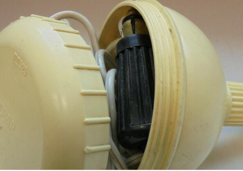

See pistik oli kasutusel juba vene ajal, vaz2101 oma,
