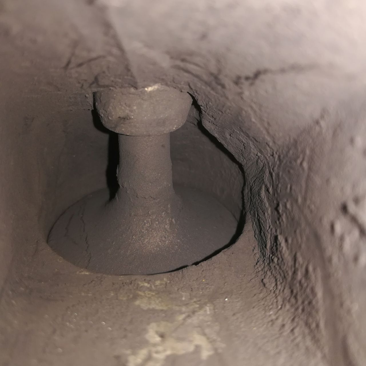

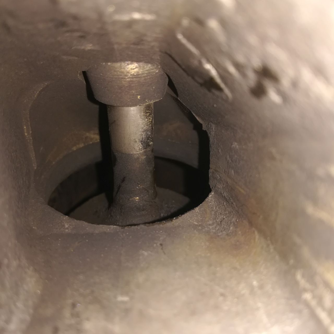

On see tavapärane et sisselaskekanal on tahma täis või viitab mingile klapi ebatiheduse jamale?

Kalla nüüd kohe sorts naftat sinna klapi peale auku. Kui ära kaob, siis klapp ei pea. Enne  aja aga sellisesse asendisse, et klapp ikka kindlalt kinni on.
(04-01-2022, 20:50 PM)Laurts Kirjutas:  On see tavapärane et sisselaskekanal on tahma täis või viitab mingile klapi ebatiheduse jamale?
Mul oli siin kogemus ühe kollektoriga, kus ei mahtunud 1 sendine ka lapikult sisse. Kõik oli nii ära tahmanud kitiks. Lõpuks raiusin kõik peenikese torni/meisliga välja.
Reaalselt enda kogemused näitavad, et masin on nn plökutanud palju tühikäigul ja ei ole saanud end tühjaks köhida kui tegu väljalaskega. Sisselaskega teema, et on läbi õhufiltri kas endale saasta kaasa sikutanud või klapp ise süüdlane - tilgub läbi.
Tänapäeva plokikaaned väga raske ehitusega ja erinevad. Isegi ühe tehase omad tikuvad eri mõõtudes olema. Ei ole seda järelkontrolli enam. Samas ei ole ka plokikaante remontijaid Eestis võtta.
