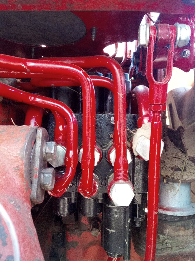

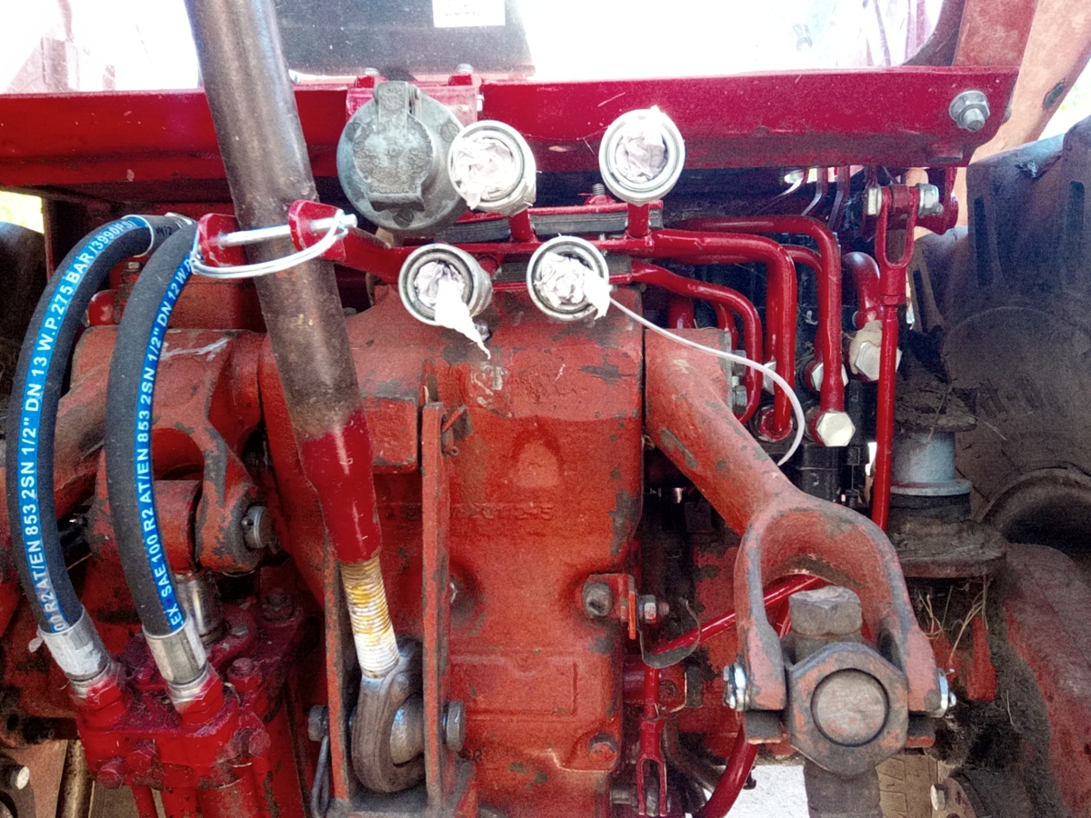

Tuli samuti lekkiva ja kulunud jagaja tõttu ette võtta uue paigaldus. Jagaja tüübiks P40 3 sektsiooniga. Algselt oli plaan panna see poritiivale, kuid seal tundus voolikuid mõttetult edasi-tagasi vedada. Sai pandud hüdropaagi külge, kabiini alla.
Mõned pildid:
[Pilt: IMG_20220606_160511_056.jpg]

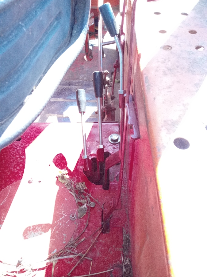

JVV lülitushoova asukohta tuli natuke muuta:
[Pilt: IMG_20220606_160524_771.jpg]
Kangid said istme ja poridiiva vahele. Tunduvalt mugavam opereerida kui originaaliga:
[Pilt: IMG_20220606_160459_780.jpg]
Viispluss wärk! Kogu hüdraulika kenasti pleki taga peidus ja lekke korral ei ürita naha alla pugedaSmile
Kaks sektsiooni on ujuvata?
Torud painutasid ise või leidus mõni valmis komplekt?
(07-06-2022, 06:53 AM)v6sa Kirjutas:  Viispluss wärk! Kogu hüdraulika kenasti pleki taga peidus ja lekke korral ei ürita naha alla pugedaSmile
1 ujuv sektsioon ja kaks tavalist. Põkatsile piisaks ka 2 sektsioonist, kuid 3-ne oli kunagi teise projekti jaoks soetatud ja seisis riiulis.
Torud painutasin ise. Sai painutamiseks tööriiist tehtud. Oli selline proovi töö või nii.
