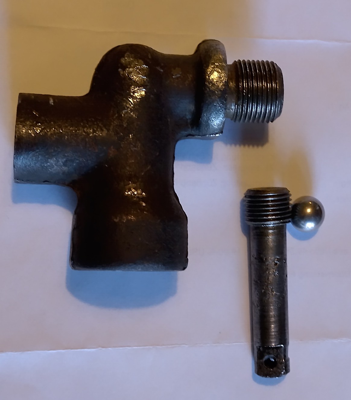

Diisli kraan. Noole juures põhjas kooniline pind, kuul peaks sulgema kui spindlist kinni keerata. Kuidas seda pinda töödelda, et tihedaks saada? Või on veel nippi kuidas kraani pidama saada?

Kui panna kuul oma kohta ja õrnalt haamriga vastu kuuli lüüa siis kontaktpind võiks võtta kuuli kuju.
Kui see ei aita siis võiks šnitti võtta kuulkraani sisust ehk asetada sinna põhja plastikust seib.
Löögi variant proovitud. Natuke paremaks sai. Seibi mõte tundub hea. Ise arvasin, et liimiks põhja õlikindla kummirõnga.
Do'nt panic
Vb rumal küsimus kuid kas see kuul on ikka ideaalselt ümar?
(14-05-2023, 18:07 PM)tõnn Kirjutas:  Vb rumal küsimus kuid kas see kuul on ikka ideaalselt ümar?
Paistab olevat ümar kuid võib tõesti mitte olla, laagris sees olnud ikkagi. Enne muid lahendusi proovin mõne teise kuuliga veel.
Do'nt panic
Käidud tee. Pesa leebelt üle puurida terava puuriga, korralik kõva uus ümmargune kuul, doseeritud tuts raske haamriga ja ongi kombes. Kõik muud variandid annavad tööd, leiba ei anna kahjuks.
