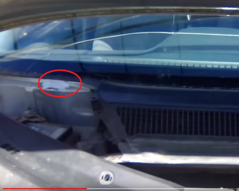

rav4 juba mõnda aega tilgub salongis vett kundepoolse jalguotsi eest vasakust nurgast,täna suisa lomp põrandal ja just lõhnatu vedelik.viimased ca 200 km sõidetud töötava kondiga,kas võib olla,et soojas salongis külmad kondi torud higistavad ja siis tilgub?täna kodu sõites torkas selline probleemi võimalik põhjus pähe.naine alul kui avastas siis arvas,et mingi88 tihend lekib ja vihm,aga viimased 200km kuiv paraku olnud.
Kondiga seisma jääd, ilmub loik asfaldile. Su autol võib see äravool umbne olla, kas alt pori täis või ülevalt okkad-puulehed. Või on äravooluvoolik otsast ära tulnud.
https://www.youtube.com/watch?v=3X_uyjIcdLE
Üks põhjus seal videos veel.
Veel võimalus, et servises vahetati esiklaasi ja jäeti üks kaan kinnitamata: https://u81.livejournal.com/72936.html
Muidugi on veel katuseluugi drenaaži ummistus võimalik, siis tuleb vesi uksepiida juurest läbi küljekarbi.

(14-07-2019, 18:53 PM)aavu Kirjutas:  Kondiga seisma jääd, ilmub loik asfaldile. Su autol võib see äravool umbne olla, kas alt pori täis või ülevalt okkad-puulehed. Või on äravooluvoolik otsast ära tulnud.
katuseluukii õnneks pole ja täna kiskusin pardatsoki eest ja vaip üles ja vaiba all lookleb kumm voolik mis algab ahju korpusest ja sinkavonka lookleb läbi põhja õue.tõmbasin voolikuotsa tuppa ja solinal voolas vaibale sorts vett,teist korda tõmmates voolik tuppa oli juba voolik tühi.ahju kõrval miski kaas kruvidega kinni ja selle kaane vahelt ka tilkus pisut vett.äkki oligi põhja all vooliku ots umbes,sõidab nats ja jälgib mängu.
eile veel googeldasin vesi toas rav ja pakuti,et salongifiltri kaudu saab kah tulla,uurisin ka seda ja filter oli kuiv ja korras.
Aku kaane tihend ei pea esiklaasi vett kinni ja kaassõitjale tuleb selle teibitud ava kaudu, juhi juures sama ava. Seda see video seletab.
(15-07-2019, 19:49 PM)aavu Kirjutas:  Aku kaane tihend ei pea esiklaasi vett kinni ja kaassõitjale tuleb selle teibitud ava kaudu, juhi juures sama ava. Seda see video seletab.
jah,aga mul uuem 2007 ja sellel aku ees juhii pool kohe esitule taga.videot uurisin ka.
