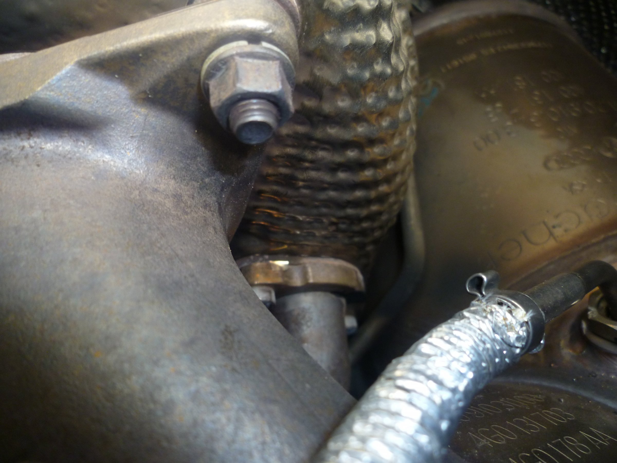

Vihkan seda kapsasuppi, ehk kas tõesti teisiti ei oleks saanud?
Kas ei oleks töesti kuidagi teisiti saand,tegu siis Audi A6 2015 aasta 3,0 masuudi press...
Läbisöit 170k
Peale neli kuud tagasi söbraliku müügi esindaja juures ebaönnestunud remmi
on järjekord minu käes see asi veel kuidagi päästa..
Esinduses vahetati kollektori tihend,aga kolde oleks pidand sirgeks kah
freesima.Seda muidugi keegi ei teind EGR toru kah möraga jäi neil seal
kuidagi märkamata.Igasugu reklmatsioonidega saadeti mees muidugi
sooja kohta et umbes nii peabki olema 1140 € eest tehtud remont Sad

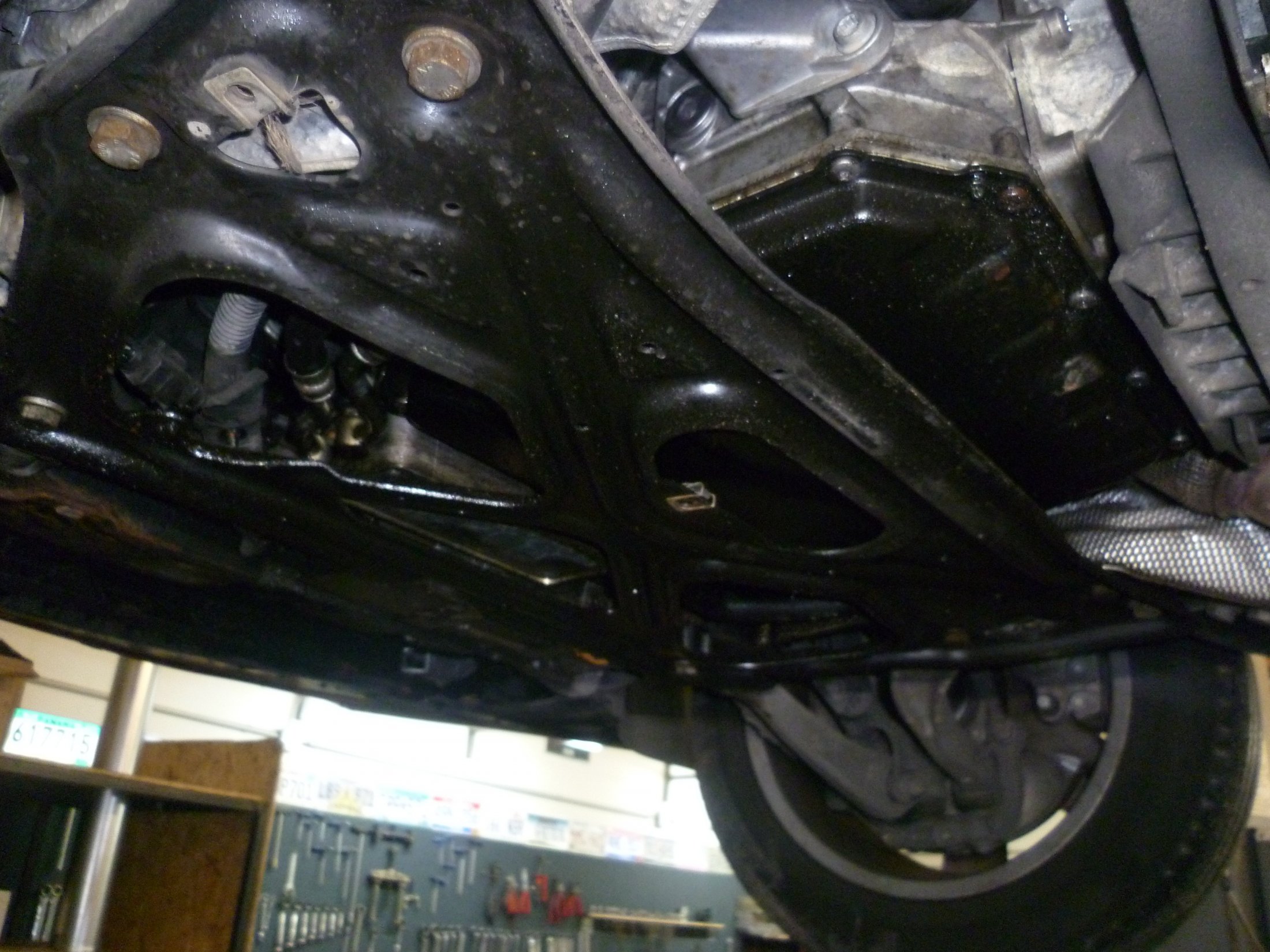

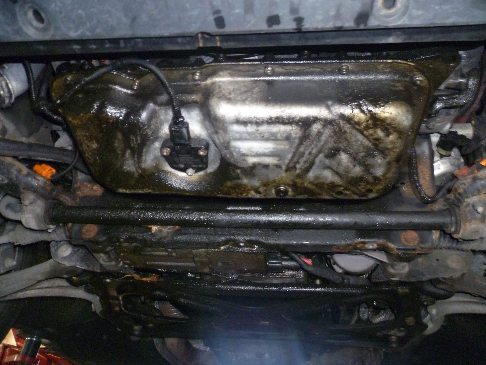

Altpoolt vaadates näeb seeauto välja nagu 20aastat vana Lada
Minu Chrysler 200 on paar aastat vanem läbisöit veidi vähem aga
pole vähimatki öli leket ..Nii kallis masin nüüd alt vana Lada moodi
leemendada küll ei tohiks....

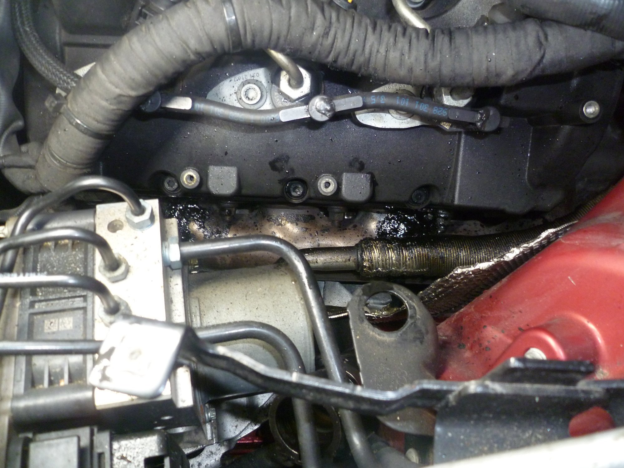

See tatt seal kollektori peal on pihusti alusseibide lekkest tekkiv kraam. Uuri süsteemi ja saad aru. Samuti hakkab sealt õli välja voolama, kui pihusti ümbert rõngastihend ära jääb.

Juba sain aru kuda see pihustite pask sinna sattus Wink

VAGi mehed on ikka päris ära pöörand ahhujeli Big Grin

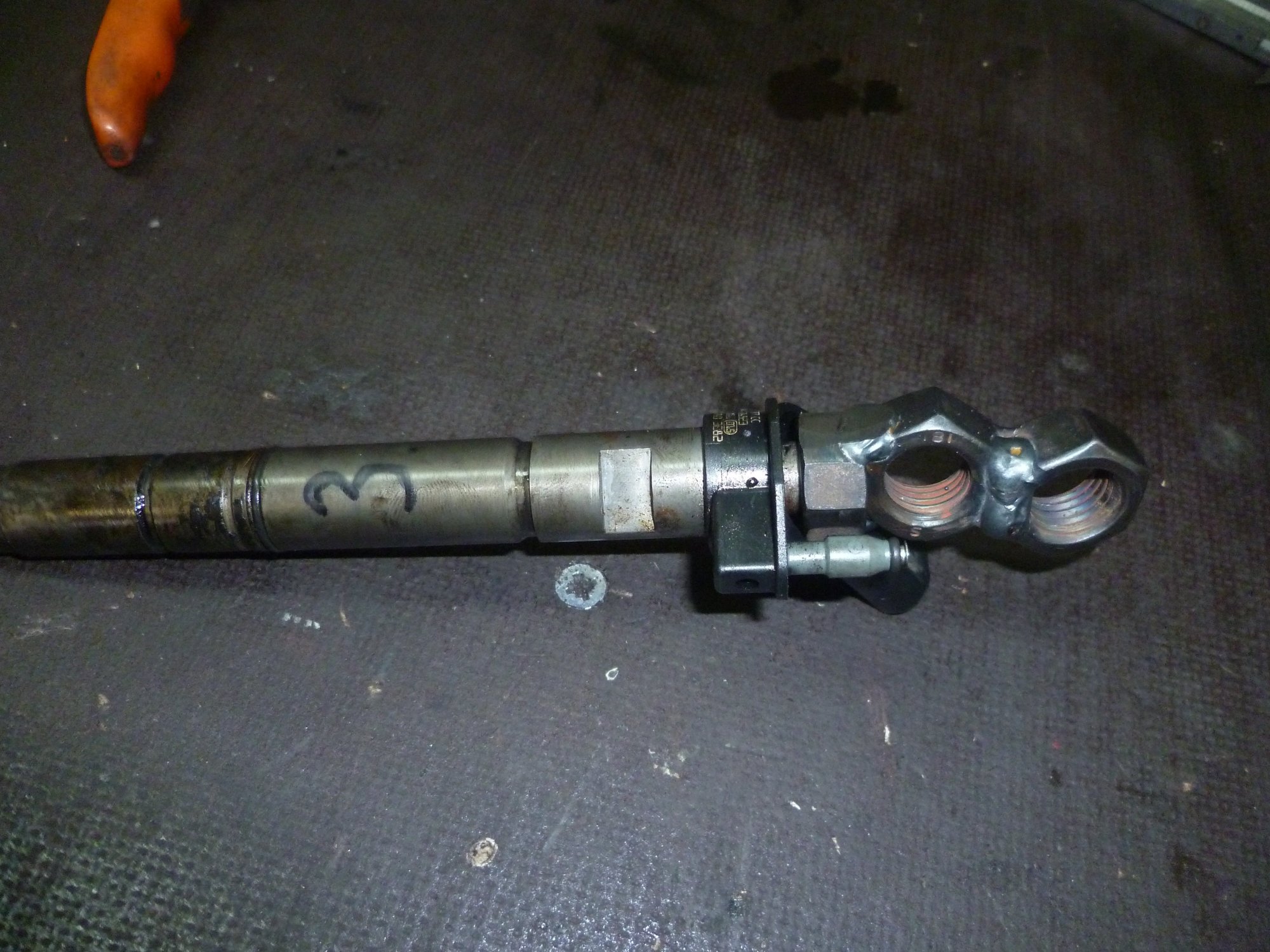

Tööriista tegin kah .........

(23-11-2017, 23:09 PM)impreza Kirjutas:  Tööriista tegin kah .........
Mistarvis see tööriist vajalik? Paigaldus, või eemaldus?
(23-11-2017, 23:41 PM)hulgus Kirjutas:
Eemaldus ikka,selle ködiga kinni pölend asja muidu kätte ei saa.

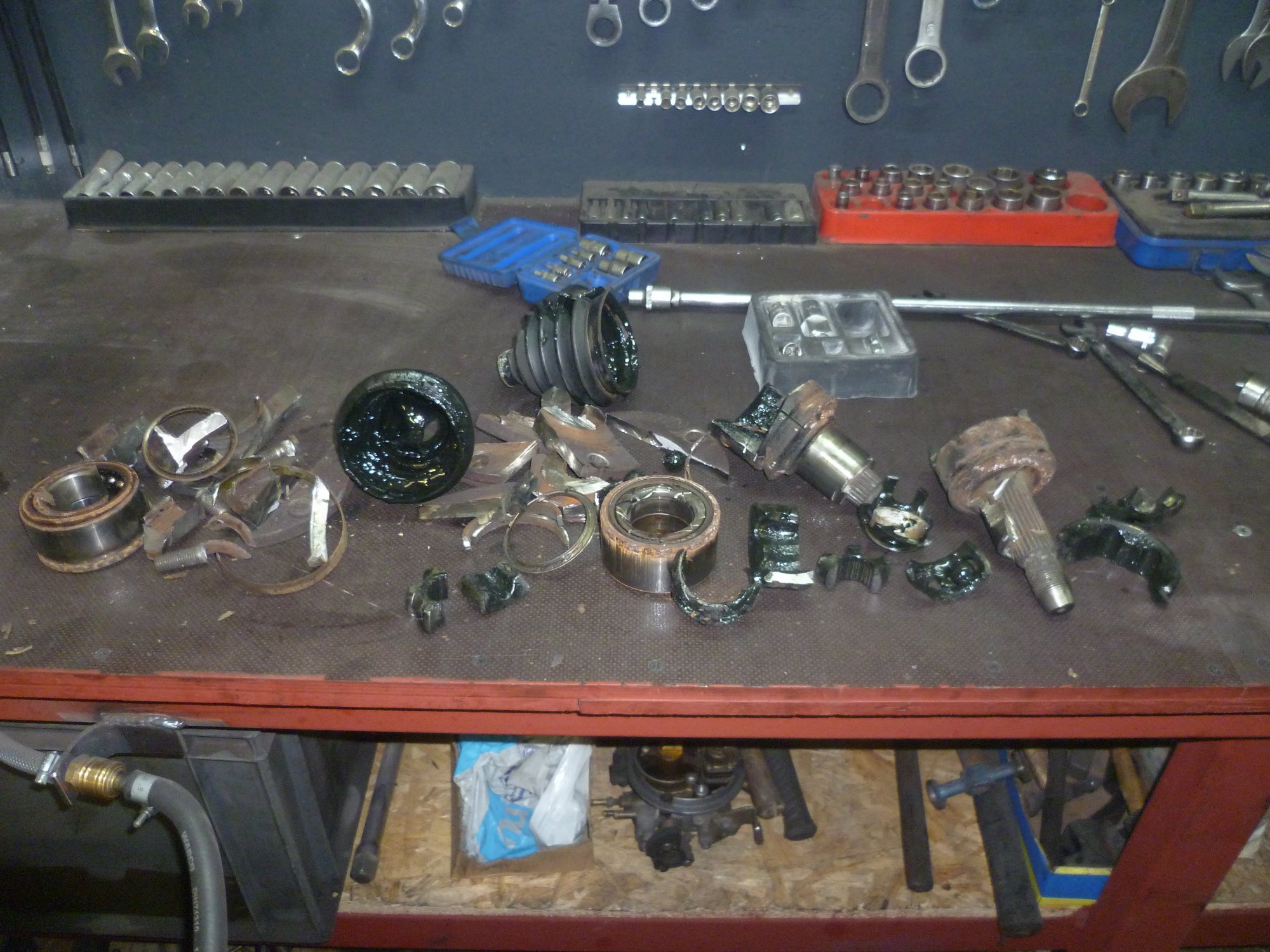

Tegu Mitsu Coldiga 2004aasta ,spets pressiga sai asi pinge alla pandud ja kovaldaga peale
antud... Aga oleks nagu kinni keevitatud ei jäänd muud üle kui köik kuubikuteks teha ...
See asi juhtub tavaliselt Japsi asjadega  Sad
Poolassi otsaga sama lugu ilma rillakta ei kuidagi,esialgu arvasin et see stopper
paneb ajudesse. Löikasin assi otsa lahti stopper välja ja proovisin tömmitsaga,ei midagi..
Pidin veel kahelt poolt läbi löikama et asi liikuma hakkaks Sad Sad

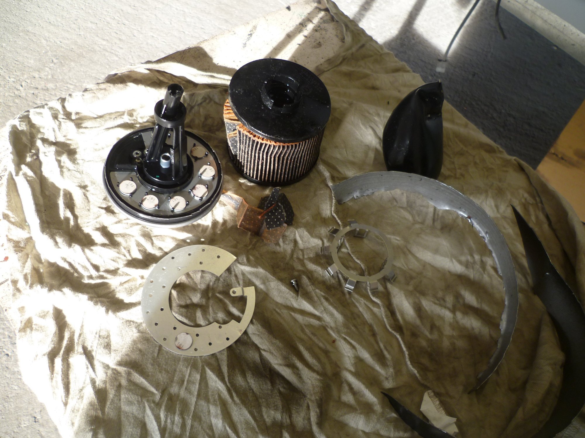

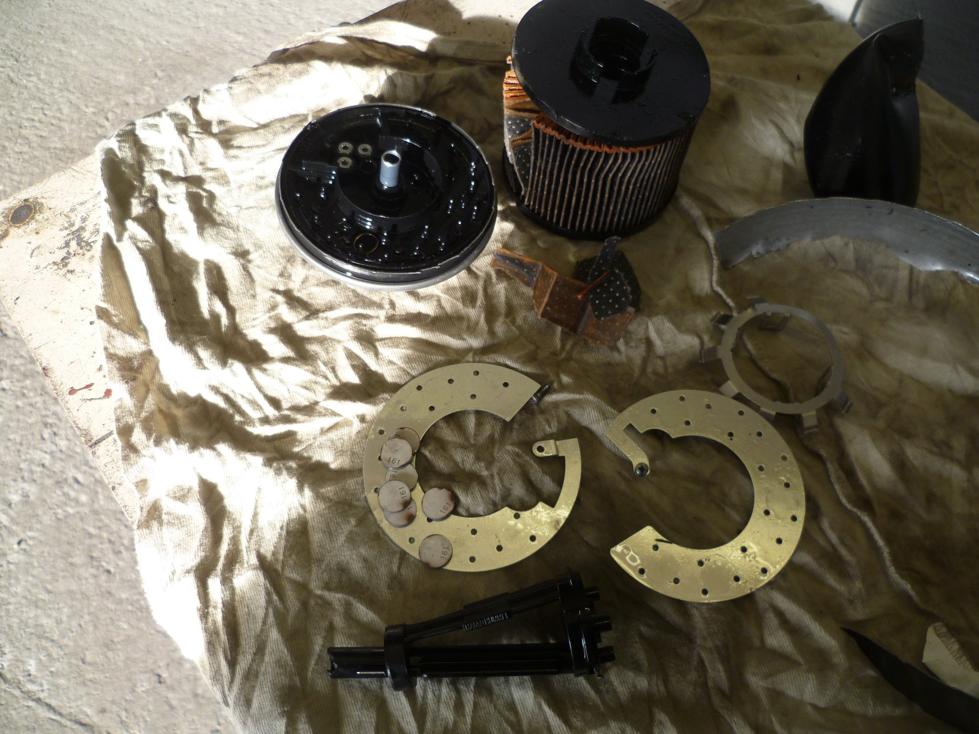

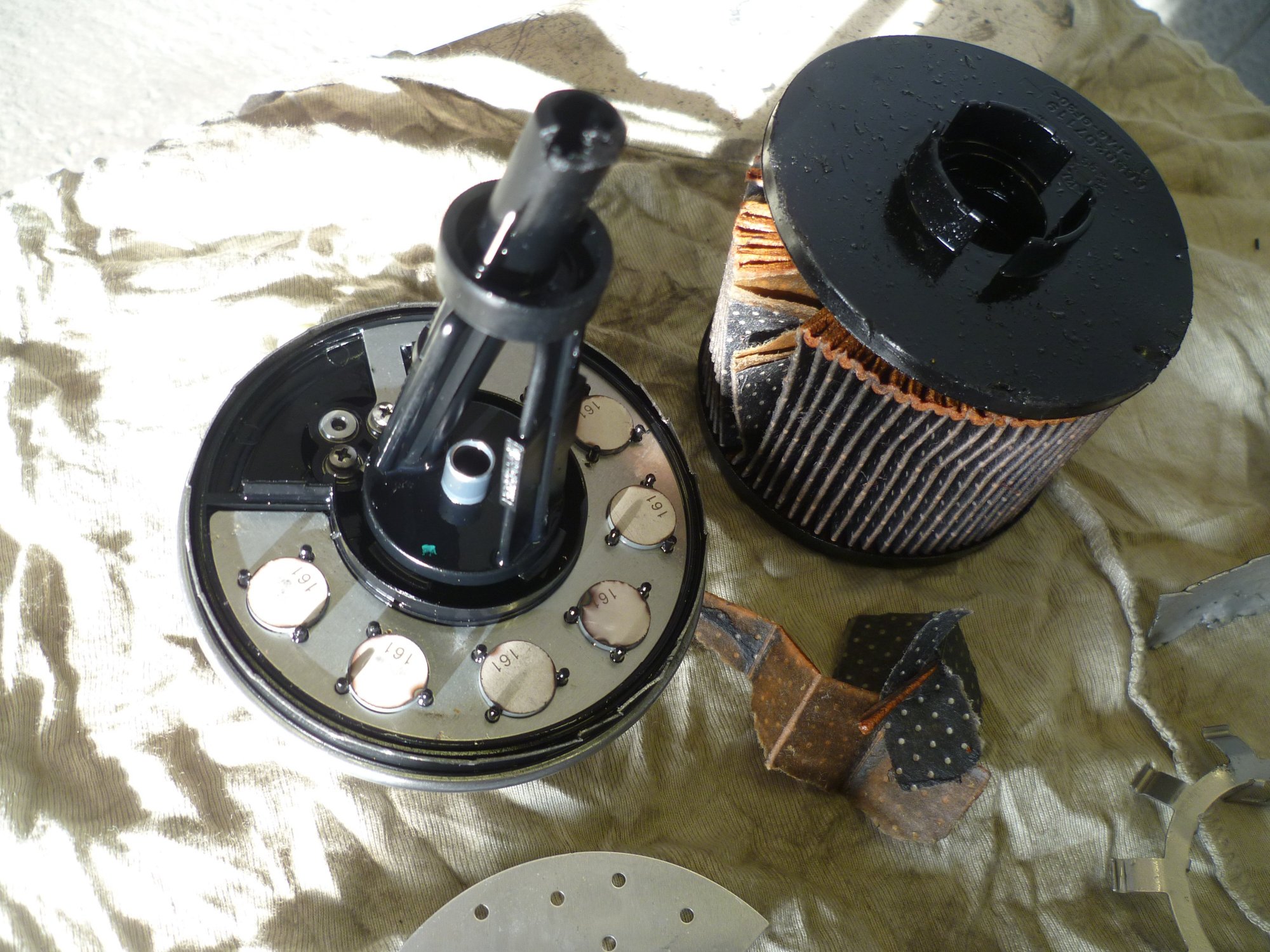

Küsimus targematele et kas sellel filtril on kalliskivid sees, maksis esinduses
98€..Poole aasta pärast enam kütet läbi ei lasta ei tahtnud,paagis oleva elektrilse
pumba vöttis inisema  lausa,eriti külmalt..
Löikasin siis huvi pärast lahti et näha mida sinna sisse korjand on,aga esmasel
vaatlusel nagu puhas.. Aga läbi ei tule,uus filter peale ja pumba inin kadund.
B varaosa poest sai Boschi filtri 60€iga aga ikka vähe soolane hind...
Huvitav mis need väiksed aspiriini tabletid seal teevad Big Grin
tegu siis MB 350 CDI
