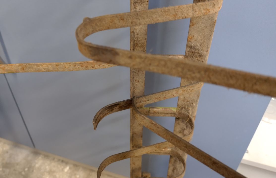

Kuidas remontida tagaistme diivani vedru?
