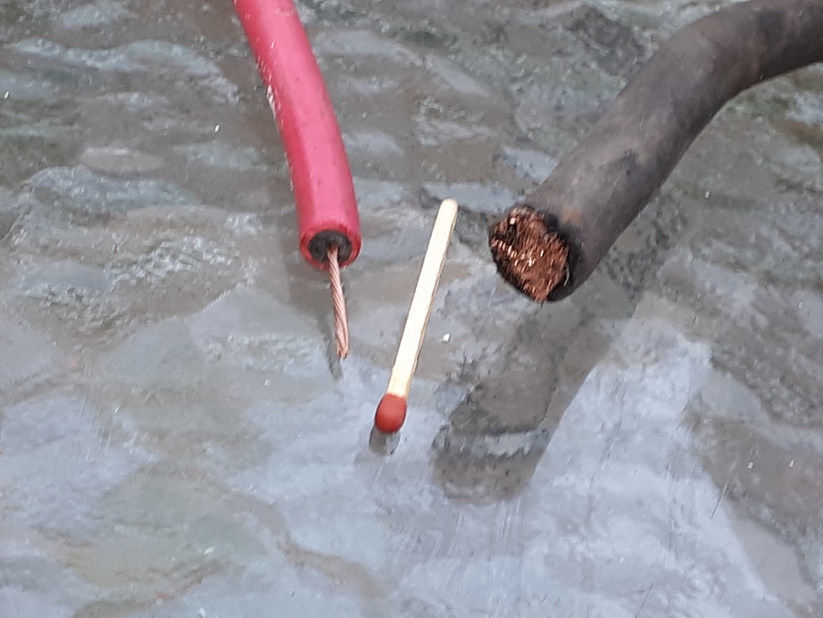

(06-09-2018, 13:30 PM)Basilio Kirjutas: (06-09-2018, 13:05 PM)motamees Kirjutas: No mida peab üks insener sööma, et tal tuleb mõte panna käivitusjuhtmele 0,8mm juhe???? Meenutab veneaegset küünlajuhet.
Küllap sai töölistel üks juhe otsa ja pandi seda mis laost võtta oli. Plaan sai täidetud ja kõigil hea meel.
Samas, on nood juhtmed väga (aitaja) generaatori sõbralikud
Ning + ja - sassiminekki ei tohiks midagi läbi lasta, vbolla isegi töötava mootoriga. Ja vajaduse korral saab ikkagi tühja akuga auto ka käima, lihtsalt tuleb teise autoga laadida vähe. Niiet pole halba ilma heata.
Postitused: 3,290
Teemad: 16
Liitus: Feb 2010
60
(06-09-2018, 23:21 PM)motamees Kirjutas: (06-09-2018, 16:03 PM)Daff Kirjutas: ... Sõiduka tõmbab isegi käima... Kui aga ostad kusagilt veoautode spetspoest saad ikka juhtme kus on vaske ka sees mida mööda amprid liikuma mahuvad.
Ei see nide tõmba isegi sõidukat käima. Nüüd aga panin Daffi unistuste vasehunniku asemele. Nende asjade nimed on ikkagi käivituskaablid.
Mul praegugi küljekastis just need "küünlajuhtmed" ja tõmbavad külmiku käima nagu naksti. Kui külmik just kohe käima ei karga ja mõne tiiru kerib siis on käepide ja juhtmed kergeltöeldes soojad aga abi on. Kui paar kolm mintsa lased laadida siis on neist abi küll ja veel.
Ja kui nüüd süvitsi minna siis ongi parem, et nad on nõrgad ja oled sunnitud pisut enne käivitamist akut laadima muidu abiandval autol pärast abivajaja käimaminekut võib elektrisitem maha põleda. Teada kaks juhust kus sõiduauto vajas suuremat remonti pärast käivitusabi andmist.
Aga need parempoolsed on tegijad. 6m pikad 800A sellised juhtmed maksid saksas näiteks 80 euri. Võid keevitusjuhtmena ka kasutada, ei tee teist nägugi.
Aquila captas non muscas.
Postitused: 3,785
Teemad: 36
Liitus: Nov 2008
46
(06-09-2018, 16:03 PM)Daff Kirjutas: Nende juhtmetega oli veel selline lugu, et ühel komplektil oli unustatud juhe käpa külge joota.
Minu kogemust mööda ei viitsi hiinlased neid üldse joota. Keeratakse juhtmeots vastu isolatsiooni kahekorra ja pressitakse kroku kand selle ümber kokku. Tegin mingi nädal tagasi enda käivitusjuhtmed ringi just sel põhjusel. Oli vaja teiselt akult täkku anda ja tutkit! Ainult krokud läksid soojaks. Vedasin Narva juhtme autoni ja vana hea vene Start aitas hädast välja.
Järgmisel päeval kakkusin kaabli otsad krokudest välja, puurisin krokude kandadesse augud ja ühendasin juhtmeotsad poltide abil. Minu kaablitel õnneks vaske natuke sees on, 2,5L diisli aitab ka käima kui vaja.
Kõige targem on vist käivitusabi kaablid ise teha. Muretsed korraliku kaabli ja ostad krokud eraldi juurde.

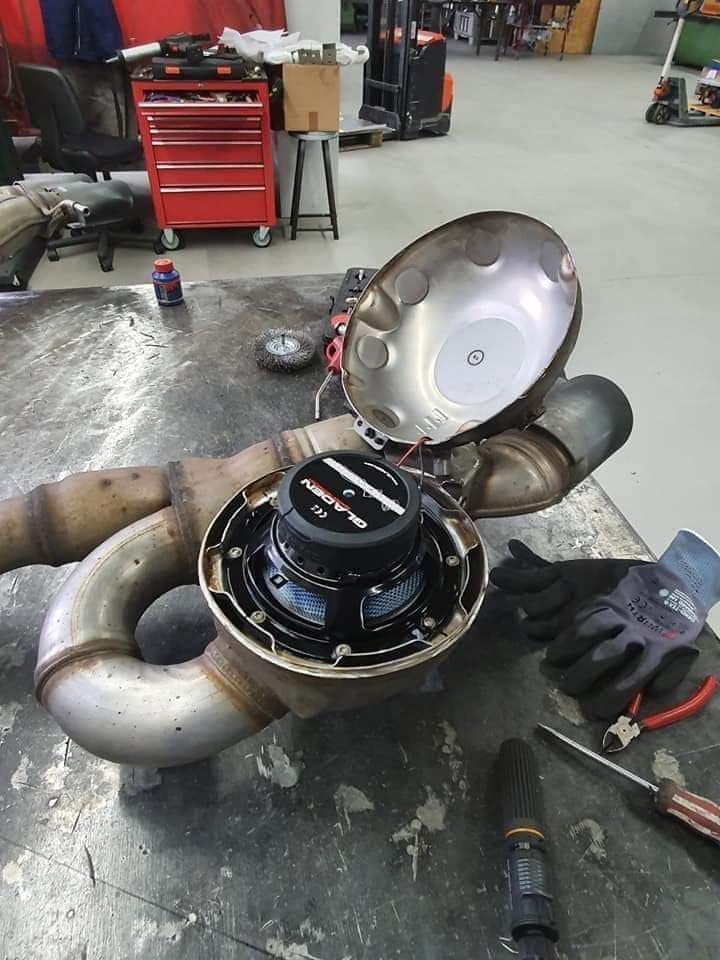

(27-09-2020, 14:04 PM)2715 Kirjutas: Sattus ette üks paraolümpia, millel selline hääl nagu oleks summutis sõelad lahti ja pläriseks.
Sai teine maha võetud ja küljes kummalised potsikud juhtmetega.
Kuna see vigur kaalub miski 45kg ja eriliselt kehv tagasi panna, siis sai pott pooleks lõigatud sest kummivasaraga koputades plärises ning sees kõlar?!?!?!
Sel membraan puru ja see pläriseski, kuid mitte mootori vibratsioonist vaid oma toitest.
Kellel küll tuli pähe, et teeme kusipüssi aga maskeerime selle niimoodi ära???
Naljakas on, et see sumps kaalub samapalju kui väikeauto käigukast ja sellist pommi peab auto kaasas tassima oma väikse mootoriga...
Kurioosum aga on, et ilma selleta põleb mootorituli.

Kui see nüüd nali pole siis seletage mis värk selle kõlliga sumpsis?
Esimest korda näen.Mis autoga tegemist?
Siiski vist mingi nali aga tänapäeval väga ei üllatuks.
Postitused: 157
Teemad: 0
Liitus: Feb 2017
2
Uuemate Audi A6 ja A7 3.0 bitdi mootoritel on see ägeda v8 hääle tegemiseks, no sest v6diisel ju kõriseb suht rõvedalt muidu.
Sarnast kõlariga hääle muundamist kasutatakse mõnel autol veel, vist focus rsil oli ka nii või mingi muu hot hatch.

Fb pärit pilt jah seal kirjas et Audi SQ5,paras hullus.
