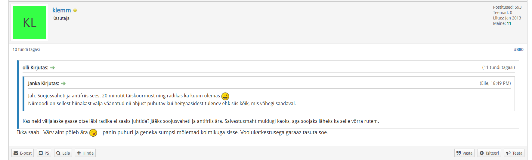

Kas neid väljalaske gaase otse läbi radika ei saaks juhtida? Jääks soojusvaheti ja antifriis ära. Salvestusmaht muidugi kaoks, aga soojaks läheks ka selle võrra rutem.
(16-11-2023, 21:35 PM)olli Kirjutas:
(16-11-2023, 19:49 PM)Janka Kirjutas:  Jah. Soojusvaheti ja antifriis sees. 20 minutit täiskoormust ning radikas ka kuum olemas Smile
Niimoodi on sellest hiinakast välja väänatud nii ahjust puhutav kui heitgaasidest tulenev ehk siis kõik, mis vähegi saadaval.
Ikka saab.  Värv aint põleb ära Toungue    panin puhuri ja geneka sumpsi mõlemad kolmikuga sisse. Voolukatkestusega garaaz tasuta soe.
