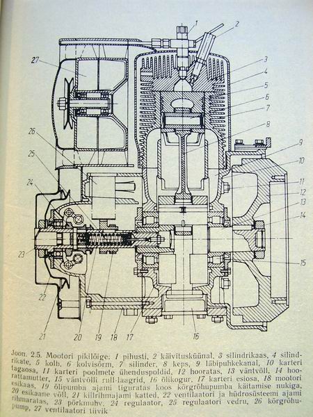

Ok olles asju uurinud tekib küsimus kas seal üldse peab olema puks vahel?
Kas alumiinium tiivik peab tegelt otse võllil istuma?

Tänud pildi eest, see raamt on ka muretsetud kuid ei usaldanud seda pilti eriti. Tegemist siis ikkagi aretusega või püütud taastada. Nüüd selline küsimus, rihmaratas koosneb kahest poolest taldrikus, millest ühel on võlli jämedune ava keskel, teisel aga on puksi jämedune ava. Kas originaalis on mõlemal taldrikul võlli läbimõõdus ava või oli ventilaatoril mingi rant mille peale üks taldrik istus?
Miks rihmaratas üldse kahes tükis on? Tegelt võiks ju pooled omavahel kokku keevitada punktkeevitusega?

See rihmarullik käib sellisele variandile, millel on generaator ventilaatori korpuses. Teisel variandil on selle rulliku asemel generaator.

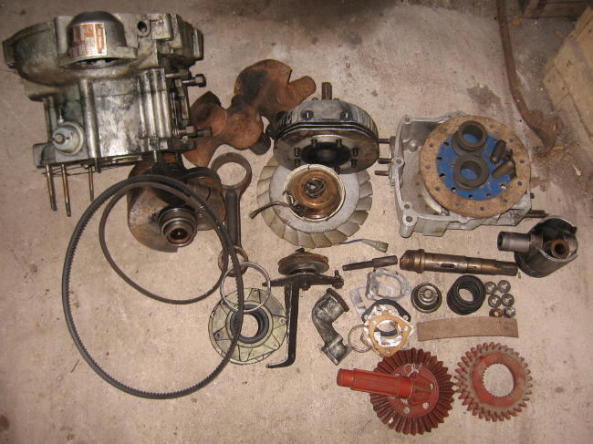

Silindri pea vahelt hakkas susisema, võtsin lahti.
Seal oli kaks imeõrnast alumiiniumtihendit üksteise peal, mõlemad ühest küljest hävinud. Mis materjali sinna asemele peaks nüüd panema? Kas otsima kusagilt vask/alumiinium plekki ja ise tegema? Kust kohast?
