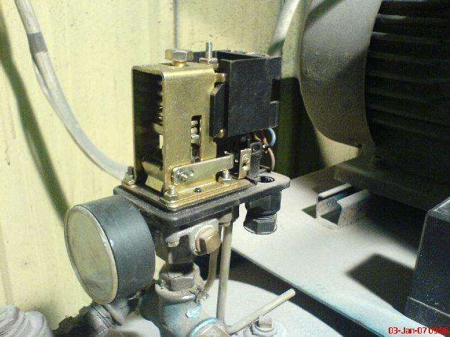

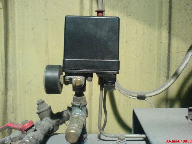

See surverelee on mingi odavama otsa itaallane. Töötab juba 5 a. Marki ei oska anda, pabereid ei leia enam. On võimeline lülitama 3 faasi korral ca20 amprilist voolu ja lülitades kompressori välja, laseb ka rõhu enne tagasilöögiklappi maha, mille eesmärgiks on mootori kergem käivitus. Sellest hoolimata, et releel on mootori käivitamiseks kontaktid olemas, ei olnud otstarbekas seda võimalust kasutada(7,5kW jaoks nõrgavõitu). Olemas siis korralik käiviti, mis juhib mootorit ja käivitit juhibki surverelee.
Sisse- ja väljalülituse saab paika panna kui kaan maha kruvida. Pildil on näha, et neliku küljes on veel kaitseklapp. Üks väljavõte, jaguneb kaheks.
Kondentsist lahtisaamiseks on tööstuslikel kompressoritel kondentsi väljalaskmise klapid. Neid juhitakse aegrelee abil, iga mingi ajavahemiku (reguleeritav) järel lihtsalt avatakse klapp mingiks ajaks, ka see aeg on reguleeritav. Kondensaadi ''automatiseerimiseks'' võib kondentsikraani kompressori töötamise ajal hästi vähe avada, las susiseb natuke välja, ühes sellega väljub ka vesi. Ehk on abiks.

kust siukest saada?mis hinnaklassi oma umb?
#31
Sellist asja saab igast poest,kus müüakse santehnikat.
Tegemist on hüdrofoori automaadiga.
#32
mõtlesin ka et kust filtreid leida odavama hinnaga
#33
2715 Kirjutas:Sellist asja saab igast poest,kus müüakse santehnikat.
Hüdrofoori automaat näeb samasugune välja küll ja idee järgi annab seda ka kasutada, kuid päris sama asi ta siiski ei ole. Kompressoritele mõeldud automaatidel on olemas ka klapp mis vabastab kompressori agregaadi rõhu alt. Hüdrofoori automaadil sellise klapi jaoks vajadus puudub ja tõenäoliselt seda seal ka ei ole. Kompressori automaate tasub vaadata ikka kompressoritege tegelevatest ettevõtetest.
