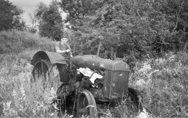

Ka minul oli aastaid selline riist:
[Pilt: img177.jpg]
Leidsin ta sellisena Kuna tagumised rattad olid roostetanud paberõhukeseks, tegin pattu. Lootsin leida kunagi paremas seisus originaalid, kuid ega magavale kassile...jne. Esirattad lihtsalt asendasin. Kollektor oli ka pulber, kadunud Anton Endli käest sain uuematüübilise.Nii ma siis temaga aastat kümme metsast kütet koju vedasingi. ..ja siis tuli soomlane.
