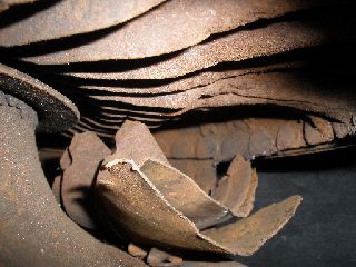

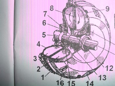

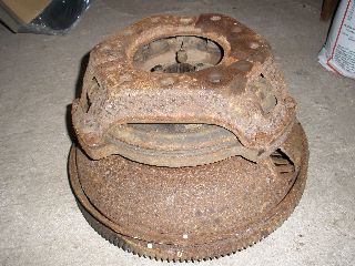

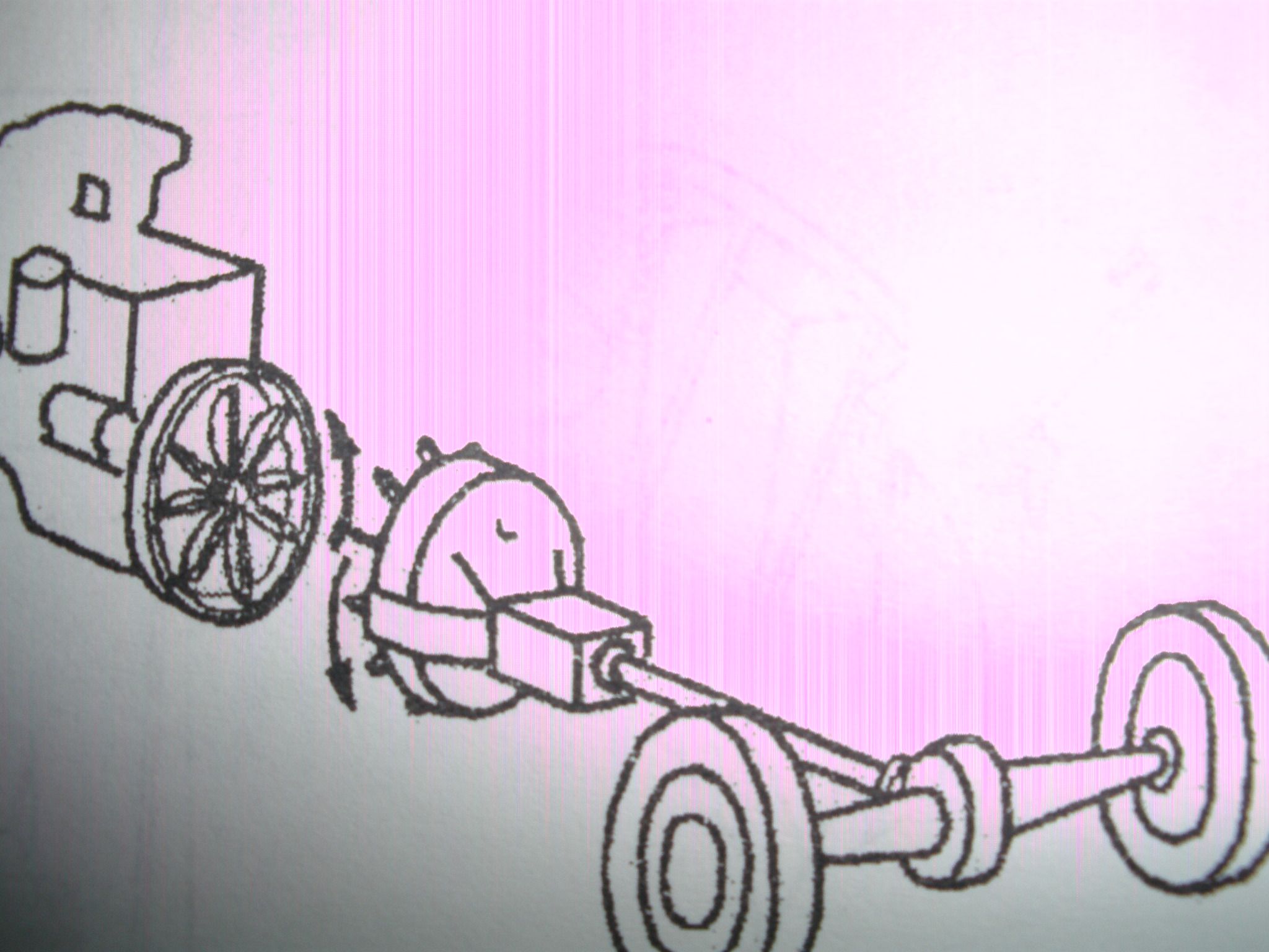

Heidaks täna pilgu ühele jõuülekandemehhanismi elemendile, mis ennegi G12 puhul tähelepanu köitnud ja seda nii joonise kui konkreetse 50-aastase detaili enda abil.
Jutt siis hüdrosidurist, mis G12 puhul koosneb ajastule iseloomulikult Gorki veoauto sidurist, ent koos nutika hüdromuhviga. Viimane võimaldab jõuülekannet nö ilma mehhaanilise kontaktita, vedava ja veetava tiiviku vahel on tööorganiks tsentrifugaaljõu toimel liikuv õli (vt üldskeemi).
Teistelt piltidelt peaks aga näha olema, mis juhtub, kui näivalt vaid väikse ´kivisaamise´ jäljega hüdromuhvi korpus ülejäänud ülekandest eraldada ja ettevaatlikult avada. Ühele küljele kinnituv väntvõlli pöördemomenti edasi andev tiivik on saanud korpusesse tunginud esemelt vaid kergelt muljuda, ent teine, siduri (ja käigukasti) poolne, on täielikult purustatud. Ilmselt on õnnetus ette tulnud otse sõidul olles ja seni kuni masin seisma saadi, oli üks ainulaadne detail taaskord hukka aetud. Hoolikal vaatlusel on näha, et pikk kasutusaeg on korpusele liiga teinud lisaks ka kahte poolt omavahel siduvale keevisele - viimane paistab lihtsalt läbi :-)
Mis aga on selle kõik õnnelikult üle elanud, on sidur ise (ehkki antud eksemplar on lõplikult kinni roostetanud). Viimane ka seletab laialt levinud praktikat loobuda G12 hüdromuhvist just erakätte jäänud masinate ekspluatatsiooni käigus, ehkki seeläbi limusiinile sobiv sujuv kohaltvõtt täiega kaotsi läks.
Jääb vaid imetleda, et NL sõjajärgses vaesuses ja ressursipuuduses sellist peent näputööd taheti ja ka suudeti praktikas ette võtta.

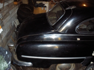

Kena jõulukuu algul oli võimalus taas vanade Gazi-tehnika sõpradega kokku puutuda. Sealt ka üks huvitav leid siin foorumis arutluseks:
a - esiteks, millega on siin üldse tegemist?
b - teiseks, kas selline, nüüdseks juba üle viie dekaadi-kaugune tehniline lahendus vääriks säilitamist ka uutele põlvedele ja miks?
c - kuidas suhtuvad kohalikud spetsid, kel siiski üldjuhul vaid puhas originaal silma särama paneb, sellisesse, eluaegse omaniku enda "rakenduslikku" nägemusse?

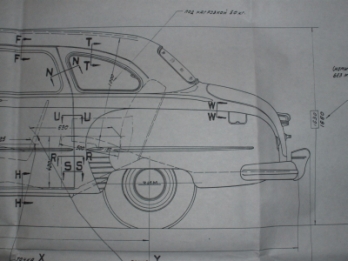

EDIT - ja kui vaadata originaaljoonist, siis näeb, et need endisaegsed nupumehed on siiski algse vormi säilitamist väga tõsiselt võtnud. Praktiliselt külje- v tagavaates silma ei puutugi. Sestap mine tea, kas mingigi põhjalikuma tootearenduse olemasolul ja -võimalusel Gorkis (N.Novgorodis) oleks selline idee võinud olla ka tehasepoolne... Ja seega oleks võinud juba 50tel olla sõiduk, millest võtta hilisematele Junostitele ja Raffidele hüva eeskuju Smile

Igaljuhul väga huvitav variant. Ju selle teostamise tingis ikka mingi praktiline vajadus. Kahju, et ainult üks pilt on. Palju jäi arusaamatuks. Kas tagaaken avaneb koos tagaluugiga, nagu moskvitsh combil? Või aken avaneb eraldi? Kas selle tulemusena käib seljatugi maha ja tekib midagi voodi taolist? Kui risttala-X eemaldati, kuidas kindlustati kere tugevuse säilivus? Kas selline eksemplar on Eestis? Tahaks päris ligidalt vaadata. Tegemist võibolla ainueksemplariga ja kui kõik toimib ka, siis kalduksin sinna poole, et miks mitte sellisena ka säilitada. Võibolla nats teostust parandada.
#37
Kas kiirabivariandil mitte tagaaken üles ei käinud?
#38

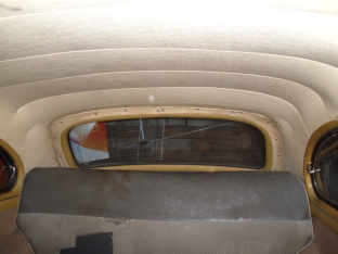

Õigesti ära arvatud! Jah, sellel masinal on terve tagaluuk viidud ühiseks tervikuks tagaaknaga. Sisuliselt on liidetud algsele luugi-lahendusele väike metallriba luugi ja akna vahel ning mõlemal poolt need kitsad ääred. Hinged on tõstetud üles katusele, ja sees on suured, ma ütleks, massiivsed toed. Otsin nende kohta ka pildi. Vaatamata päris radikaalsele sammule, justkui väga silma ei häiri, omaaegsed spetsid on olnud kaunis püüdlikud, kas pole?
Nii tagumise istme seljatoeks kui kandevkere osaks olev X-tugi on tõesti puudu, küll aga jookseb tagaakna all oleva aknalaua alt läbi suur tala, mis kinnitub mõlema tagaratta koopa ülemise serva ja kandevkere liitumiskoha lähedale (ca vööliini). Selline lahendus tükib minu meelest viitama, et see G12 võibki olla algselt ehitatud kiirabimasinaks, kuna ka polster on selline heledatooniline ja "hästipestav" materjal.
Pildil nähtav must kere värv tundub olema hiljem peale kantud, kuna masinat kasutati taksona, ja mõne värvivigastuse alt paistis justkui ka miski muu toon.
Masin asub sõbralikus välisriigis Wink
A nö omaette eksemplarina tundub masin siiski vägagi ettenägelik olema, kui panna end taksojuhi saabastesse - millised piiramatud võimalused kohvrite ja jokkis klientide paigutamiseks Big GrinBig GrinBig Grin
K
PS Ja veel - masinal puudub raadio, selle asemel on korrektne tumepruuni tooni, veidi kursiivis kirjaga silt "Zim" (meenutab Pobi vastavat "Avtozavod imeni Molotova"-t). Omaniku jutu järgi täpselt selline masin ka ostes oli.

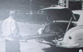

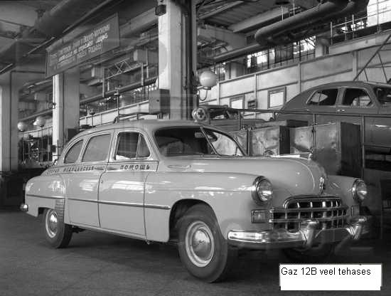

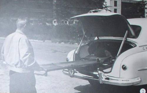

Minu küsimus oligi sinna suunatud, et kas kiirabivariandil originaalis ei olnud selline tagaluuk?
Tõesti pole ZIM'iga väga kursis, aga kuskilt on nagu meelde jäänud üks pilt, kus ZIM'i tagaosa sarnaselt avatud oli.
Ehk siis masin pole äkki mitte ümber ehitatud vaid lihtsalt tsiviliseeritud kiirabi?
#40
Antud isendil võib olla küll selline lugu, sest seesmistel pindadel paistab olema ka selline helebeez värv.

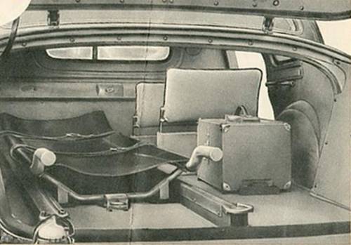

Kiirabi-masinal endal, niipalju kui mina olen selle versiooniga kokkupuutunud, peaks kõigest tagaluuk lahti käima. Lihtsalt hinged olid viidud luugi peale ja neid ka tugevdati, et patsient kogemata hätta ei satuks kui luugiga midagi juhtub. Vaata näiteks neid pilte siin (all).
Seega, ma usun, et antud pilli puhul on tegu ikka kodutööndusliku arendusega tagaluugi osas. Aga, puht amatöörlikust vaatepunktist, päris õnnestunuga.
K
EDIT - leidsin veel paar pilti sanitaar-versioonist, eriti hea on sissevaate oma.
(06-12-2010, 19:57 PM)zazik Kirjutas:  Minu küsimus oligi sinna suunatud, et kas kiirabivariandil originaalis ei olnud selline tagaluuk? Tõesti pole ZIM'iga väga kursis, aga kuskilt on nagu meelde jäänud üks pilt, kus ZIM'i tagaosa sarnaselt avatud oli.
