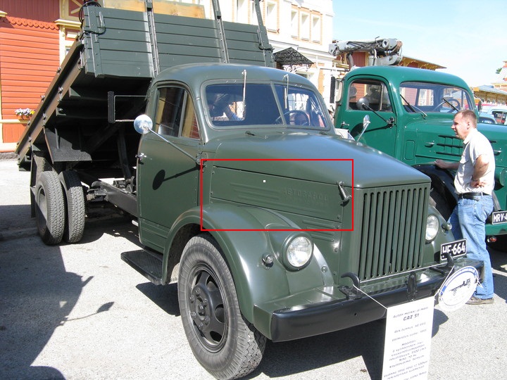

Mõtled ainult seda punases kastis olevat tükki? Meil peaks muidu Saaremaal mõlemad rattakoopad olemas olema, kasutamata ja puha.
Tgelikult on üks terve GAZ-51 ka veel, aga toda me nendega taastama ise ei hakka.

Ühe poole "Gorki" uut plekki pakun. Samuti mõlema poole uusi tiivakoopa plekke......kui neid kuhugi panna on... Aga sellest ma ei saa aru,et osad mehed tahavad uuemale GAZ-51 A mudelile kindlasti paigutada "Molotovi" plekki. Nagu kollektiivne haigus oleks....aga noh,maitse asi.
