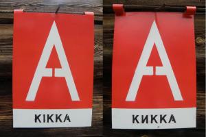

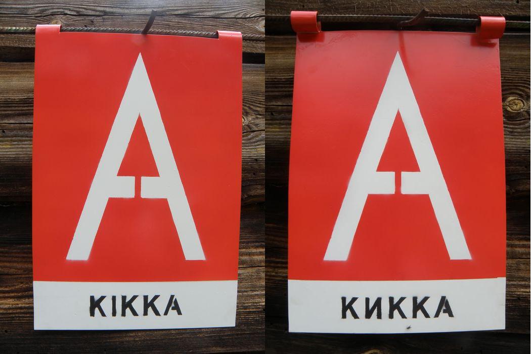

Teema algatamisest peale on oi kui palju vett merre voolanud, aga päris ilma asjata kõvaks ajamiseks ma seda teemat siiski püsti ei pannud:
Tähenärijad võivad sõna otseses mõttes tähti närida ja näiteks punase värvitooni valeks kuulutada jne. Muidugi oleks tore, kui keegi oskaks tulevaste põlvede tarbeks täpse RAL koodi öelda. Samas olid omal ajal värvitoonid üsna "ujuvad" ja seda "õiget" võib otsima jäädagi.
Kasutatud on sõbralike lõunanaabrite laiatarbevärve, eks nad vastavadki enam-vähem omaaegsele originaalkvaliteedile.
Must kiri (mingi suvalise aerosooliga tehtud) läks küll vähe pekki. Ei osanud šablooni perfektset liibuvust tagada. A-tähe sain liibuma tänu magnetitele, peenikese kirja juures kasutasin neid ka, aga nad olid kahjuks liiga suured, et igasse "prakku" torgata.
Huvitav, kuidas omal ajal (auto)majandites embleeme masinate peale värviti, nii et šabloon ilusti ligi oli?
Nüüd huvitab, milline on "õige" post.
Ise arvan, et parempoolne, betoonpostid polnud vast nii levinud. Kui keegi oskab posti mõõtmete ja märgi paiknemise kõrguse kohta midagi öelda, siis ootan kõrvad kikkis ja võtan info tänuga vastu.
Veelkord tänu kaasfoorumlasele Veteran, kelle esitatud mõõdud mind väga palju aitasid.

(15-06-2015, 10:42 AM)oltsberg Kirjutas:  Must kiri (mingi suvalise aerosooliga tehtud) läks küll vähe pekki. Ei osanud šablooni perfektset liibuvust tagada. A-tähe sain liibuma tänu magnetitele, peenikese kirja juures kasutasin neid ka, aga nad olid kahjuks liiga suured, et igasse "prakku" torgata.
Automajanditest Eestis ei tea midagi, aga vene kroonus ei teinud keegi seda tööd värvipüstoliga. Veel vähem aerosoolidega.
Polnud võimalusi lihtsalt.
Tööriistaks  oli губка Big Grin. Ehk siis tükike porolooni, millega kõik numbrid-tähed läbi  šabloonide valmis said tupsutatud. Tulemus jäi igati ontlik ja ühelgi tähenärijast šaakalil polnud irisemiseks vähimatki põhjust.

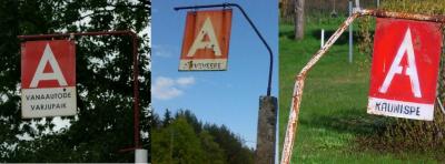

Ksf! aavu pilt viitab, et kõik postivariandid on "õiged". Enda ähmased mälestuspildid kisuvad küll rohkem parempoolse pildi kanti.
Ilmselt sõltus posti konstruktsioon paigaldamise ajast ja piirkonnast.
Mis aastatel selline märk üldse kasutusel oli? Kadusid kusagil 80ndate esimeses pooles?

(15-06-2015, 10:42 AM)oltsberg Kirjutas:  ...Huvitav, kuidas omal ajal (auto)majandites embleeme masinate peale värviti, nii et šabloon ilusti ligi oli?
Püstoliga värvimiseks kleebiti šabloon tavotiga ukse külge (ma ise seda teinud ei ole, aga lapsena pealt näinud küll). Kõige keerulisem oli sealjuures ilmselt õige paksusega tavotikihi papile kandmine.
#38
ja eriti õige asja sabloon oli pisut pisike ja tausta polnud kaetud ja seega oli sablooni perimeetrist väljas näha ka kena värviudu.
#39
(17-06-2015, 12:23 PM)olevtoom Kirjutas:
Ei ole küll majandites kohanud porolooniga tupsutamise tehnikat. Aga püstoliga värvimisel läksid käiku nii värvija enda kui ka abilis(t)e sõrmed. Wink Kui abi võtta polnud, sai ka magnetitükikesi kasutada. Loomulikult ei olnud šabloon tehtud mitte kalkast või A4 trükimasina paberist vaid ikka korralikust kartongist, millele lisas jäikust ka järjest lisanduv värvikiht. Seega püstolist tulev õhuvool šablooni märkimisväärselt ei liigutanud.
